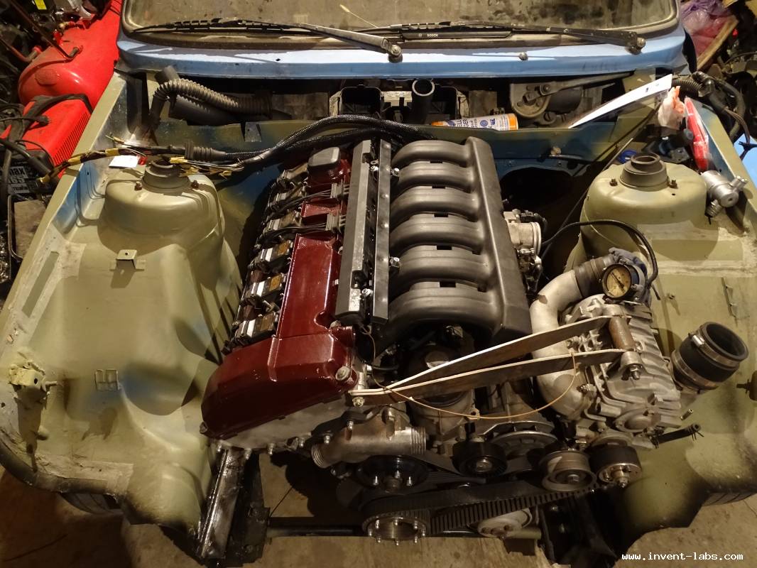

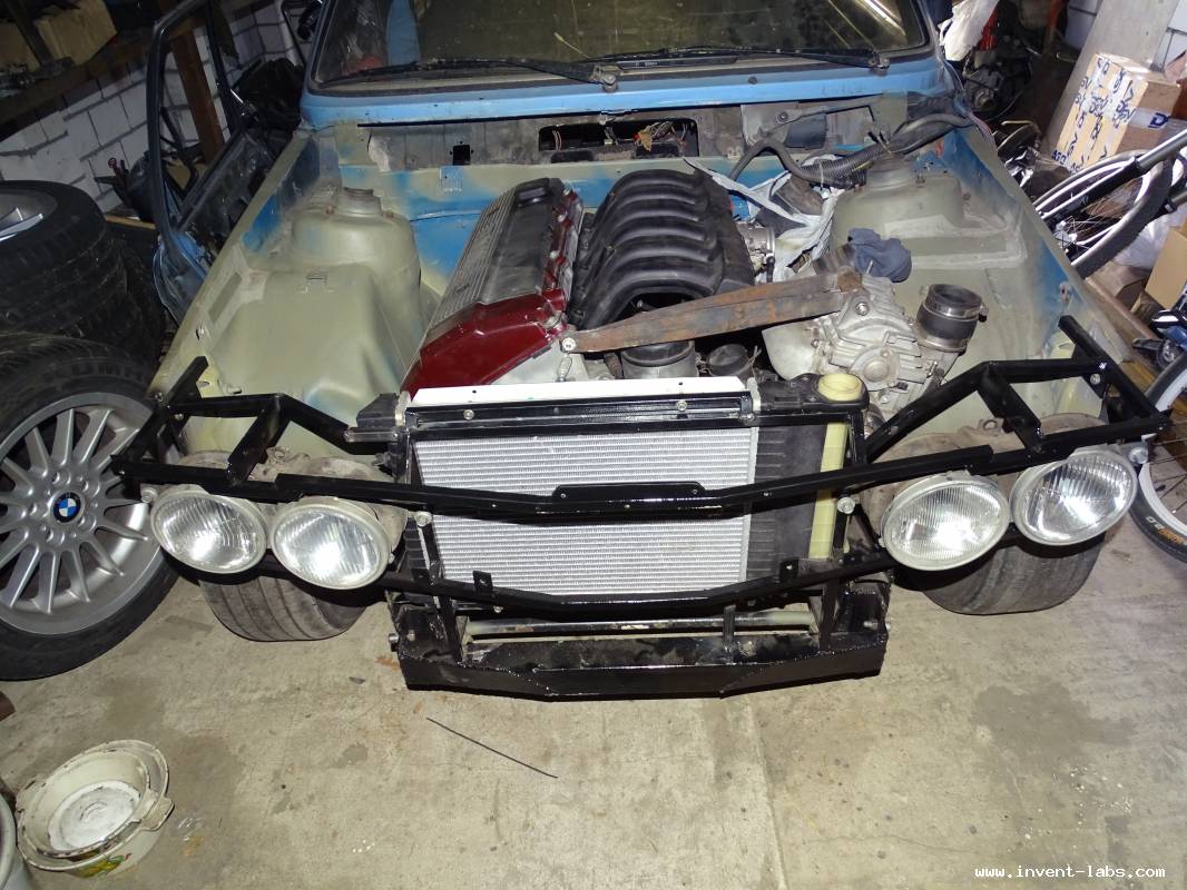

Пока все выглядит вот так.
Вопрос к Ярославу. В соседней теме вы сказали что нужно ставить два параллельно работающих дросселя, можно подробности данной схемы узнать? в чем отличие от остальных схем (один дроссель перед нагнетателем, и схема с байпасной заслонкой, возвращающей воздух обратно на вход нагнетателя)? как откликается на газ в такой схеме и как будет откликаться если впускной тракт будет с фронтальным кулером с довольно длинным пайпингом (или сразу искать подходящий водяной с минимальной длиной пайпинга?). какой рхх использовать и как подключить его в эту схему? ДТВ нельзя ставить в штатное место в коллектор?

Сообщение jhm » 16 ноя 2014, 23:41
С одним дросселем перед компрессором нет холостого хода и плохая отзывчивость из-за очень большого обьема задроссельного пространства. С двумя дросселями все работает хорошо, откликается на газ как обычный атмосферник.
Водяной кулер дает НАМНОГО лучшее охлаждение, если есть финансы - ставить только водяной кулер.
В штатное место за дросселем во впускном коллекторе можно, и даже нужно.

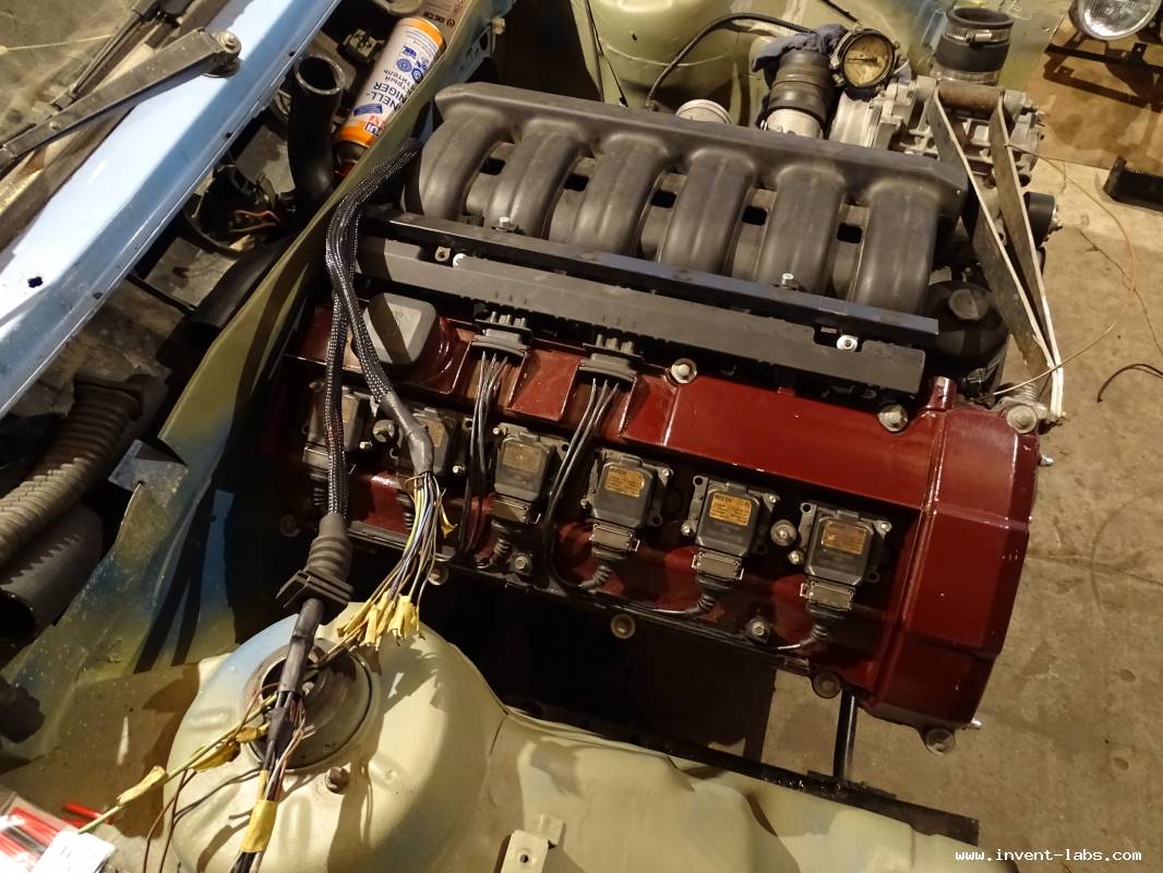

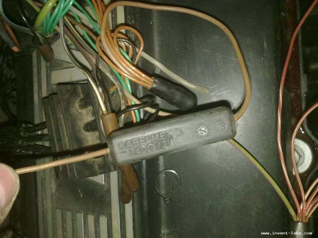

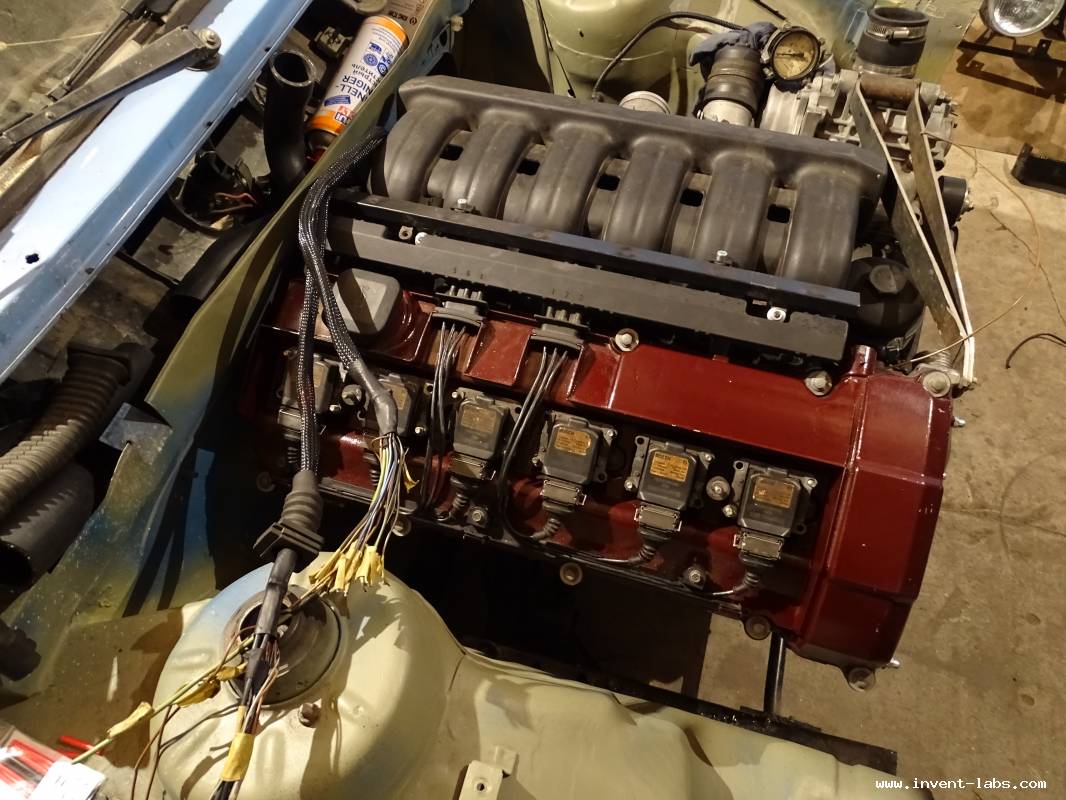

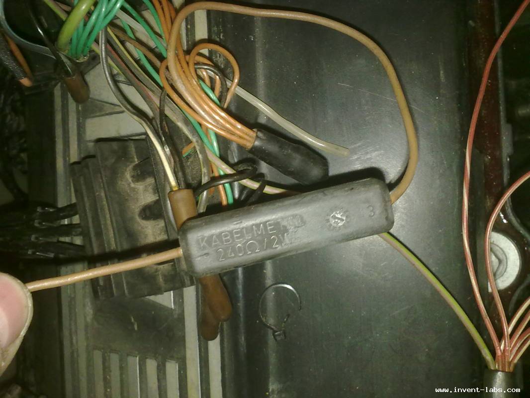

сегодня плел проводку. получилось два жгута, один со всеми датчиками с мотора, другой на форсунки с катушками. все провода подписал. Возник следующий вопрос: как правильно сделать катушкам массу?
В родной проводке все шесть минусов с катушек соединены в один узел, из узла выходят два провода, на одном висит сопротивление
после которого клемма на болт, крепящий дпрв, то есть масса на голове получается, а второй провод уходит в сторону мозгов. Где его правильно разместить? Еще управляющие провода на катушки проходят в общем экране, куда его подключить?

Сообщение jhm » 18 ноя 2014, 09:55
Экран куда-то на кузов
минус катушек на силовой минус возле эбу
