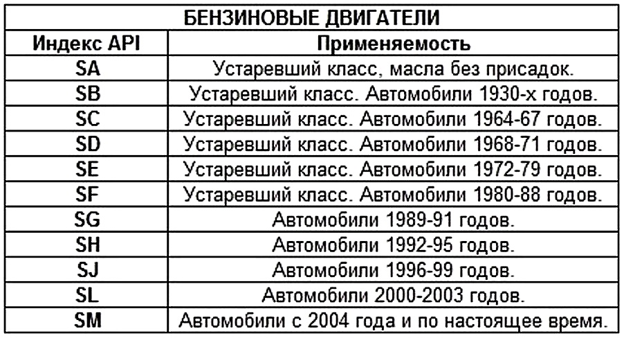

Ездил на разных и мобил, кастрол (угорает) предпоследняя было мотюль(дорого) ОДИНАКОВО!!! разговаривал с мотористом (который занимается очень долго именно нашими движками) он посмеялся и сказал если деньги девать некуда то лей подороже :-) а если серьёзно то этим двигателям такие масла что мертвому припарка, им же уже по 30 лет тогда и масел таких и небыло (супер пупер присадки и тд) посему незабивай себе голову лей просто Лукойл 10,-40 полусинтетика, API SG этому движку за глаза, дёшево и сердито тока меняй через тысяч восемь км, лью уже 2 года SG доволен даже стала меньше кушать масло
