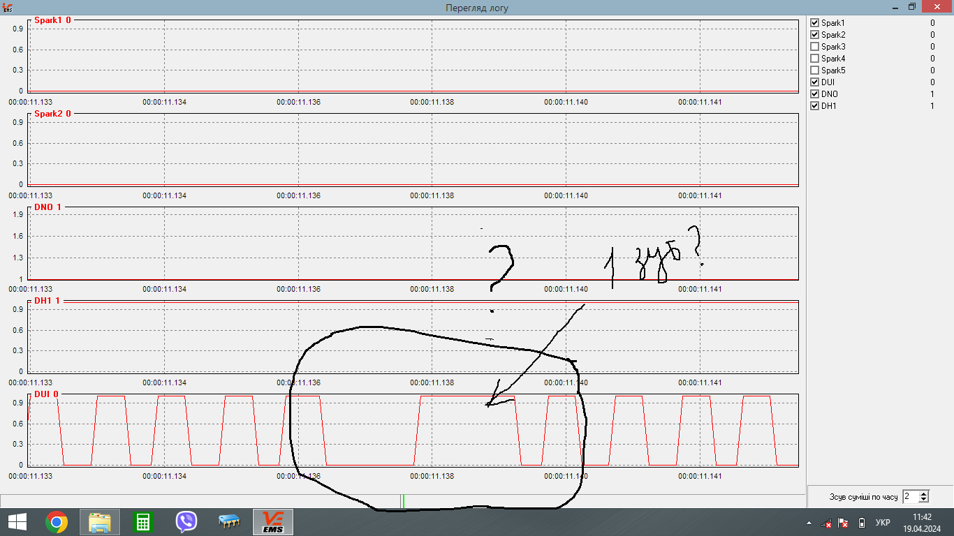

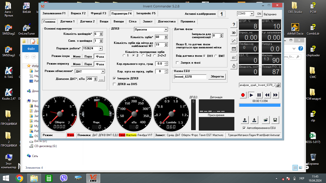

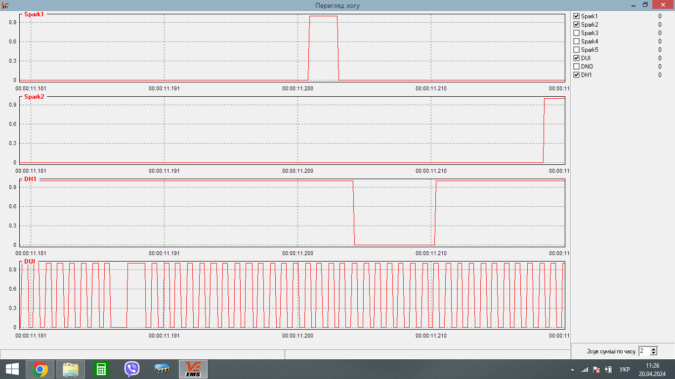

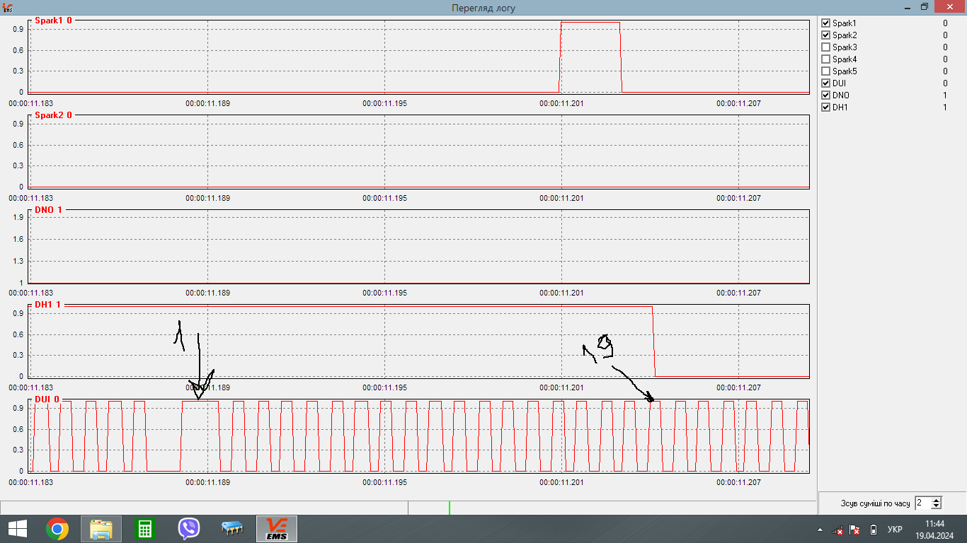

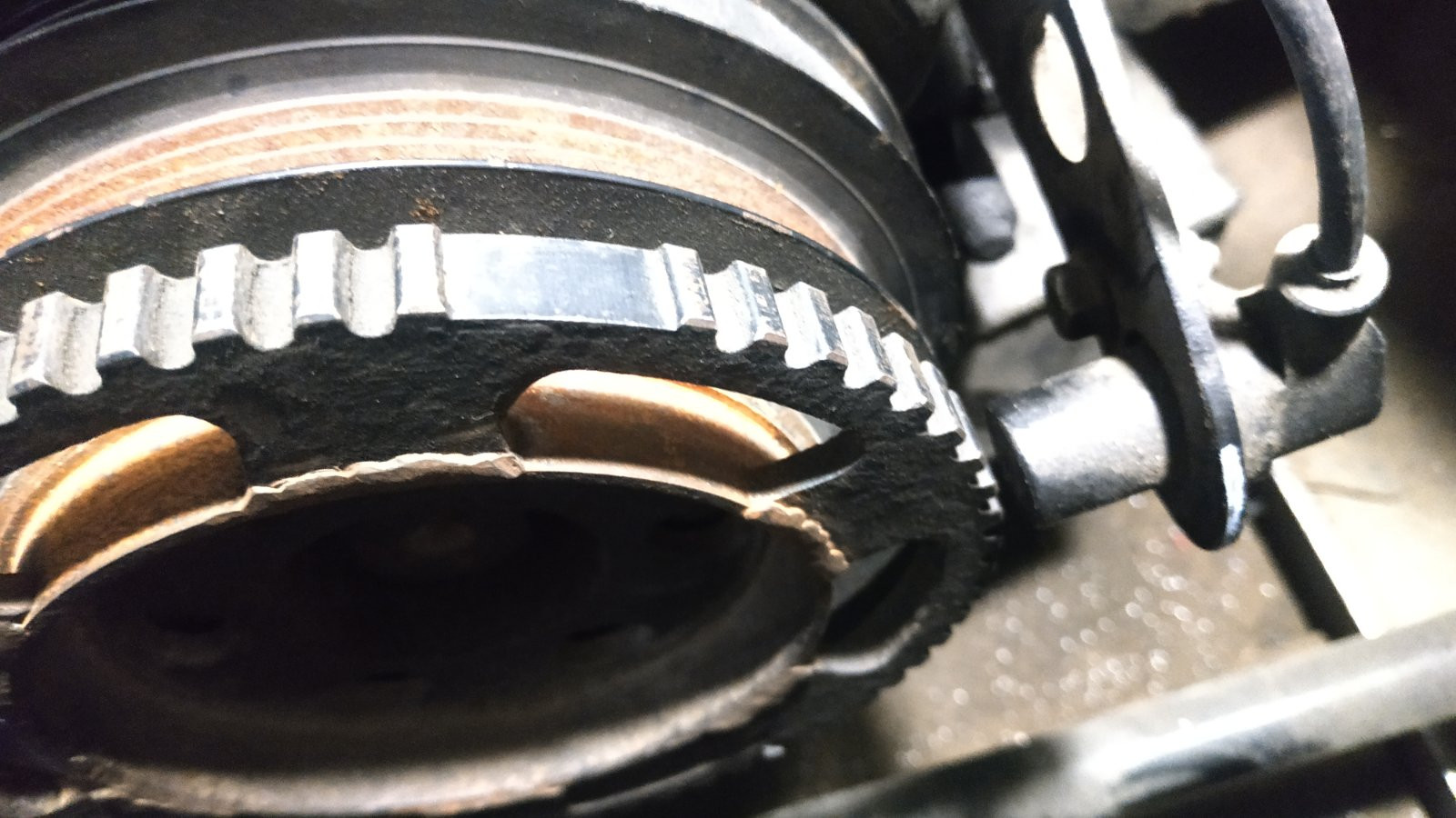

Мотор сток,встановлені катушки ауді,MAP250.надув0,8. Завели на заводському касі,но по логах видно дребізг по сигналу колінвала.Встановили репер 60-2,Питання? чи можна поки залишити штатний кас замість ДФ,з штатними настройками з присета.
І друге,як правильно виставити дпкв на який зуб і як зробити шторку ДФ щоб нормально робив ванос,бо що курили японяки коли ставили кас на випускний расзподільчий вал,де ванос стоїть на впуску буз єдиного датчика я незнаю.
