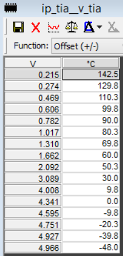

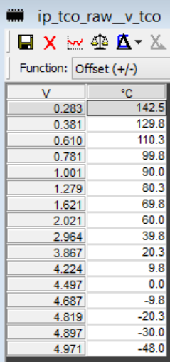

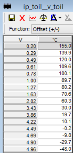

Сенсори температури BMW m54
Ivanovich-ukr
Температура тосола,повітря,оливи.
JHM
До цієї таблиці потрібно знати, які резистори підтяжки застосовані до датчиків.
