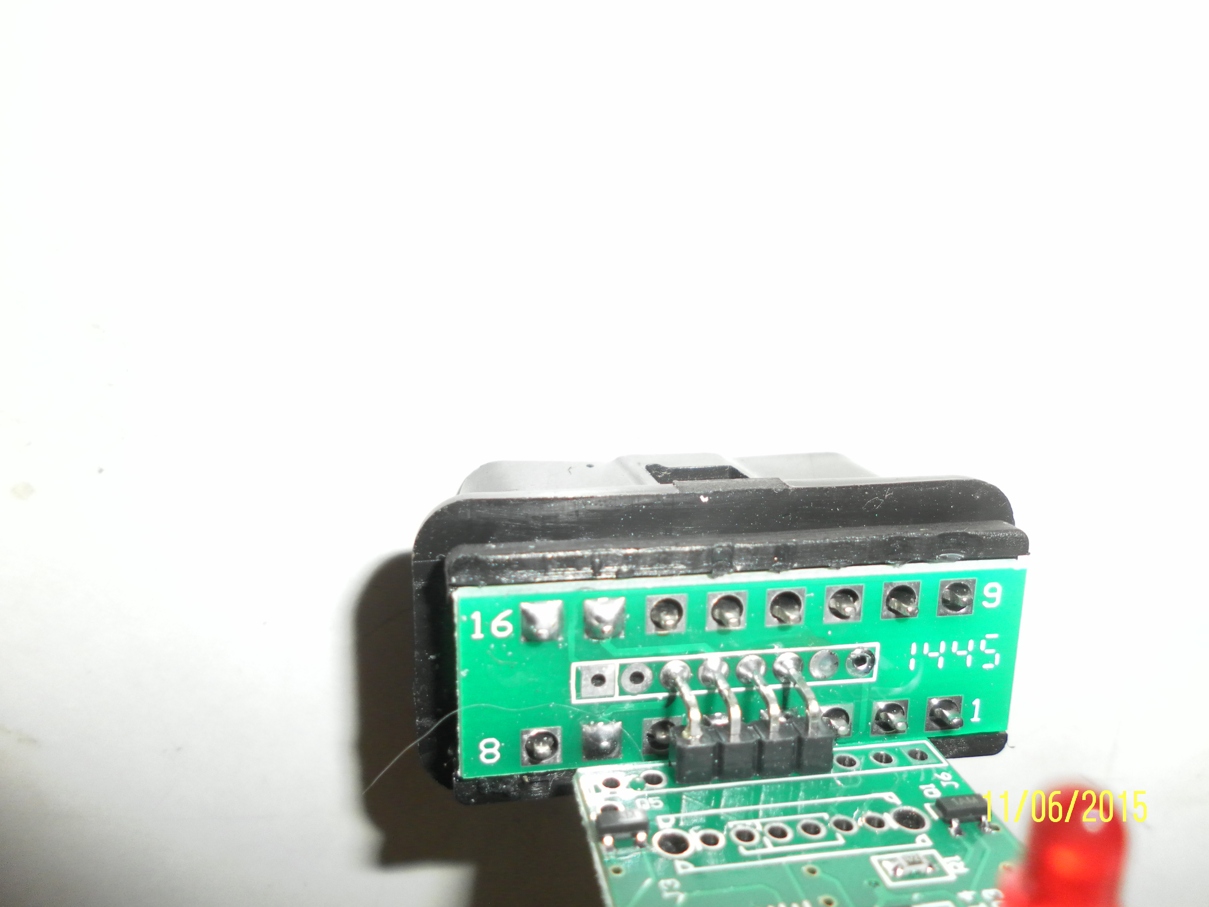

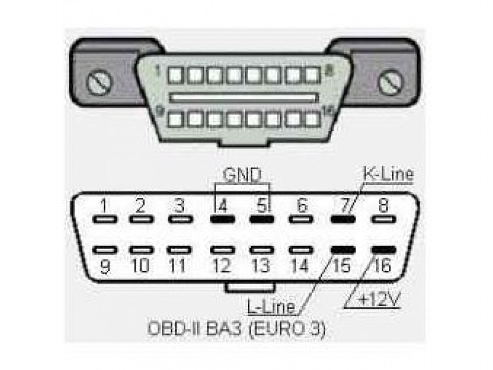

в диспетчере устройств устройство определяется?номер ком порта определяется ? если да -то смотри подключение адаптера,для точности сними кожух с устройства и по пронумеровоной колодке соедини питание и к линию согласно схеме.Izee wrote:Ауу мужики че делать? Устал уже... не подключается через коммандер, версия драйвера 2.8.30.0
