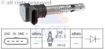

Добрый день, подскажите пожалуйста: имею 4-выводные катушки ваг, я так понял они со встроенными коммутаторами? вот номер 06A905115D.

Audi 90 писал(а):Добрый день, подскажите пожалуйста: имею 4-выводные катушки ваг, я так понял они со встроенными коммутаторами? вот номер 06A905115D.
Скорее всего да. Точно можно узнать по схеме подключения.

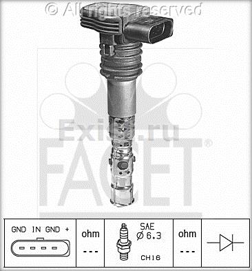

Вот только такую инфу нашел по этим катушкам :

вот пока-что что нашел по ним,коммутатор есть...вот интересно что в них горит коммутатор или катушки,может их получится восстанавливать???

The COP connections:
Pin 1: Connects to Pin 1 on all other coils and then to +12v ignition feed (or fuel
pump relay).
Pin 2: Signal ground (connect to ground at MegaSquirt's ECU ground)
Pin 3: Spark Signal from ECU
Pin 4: Power ground (Engine Earth)
Dwell for these COPs are:
Cranking
= 4.0mS
Running
= 3.0mS
