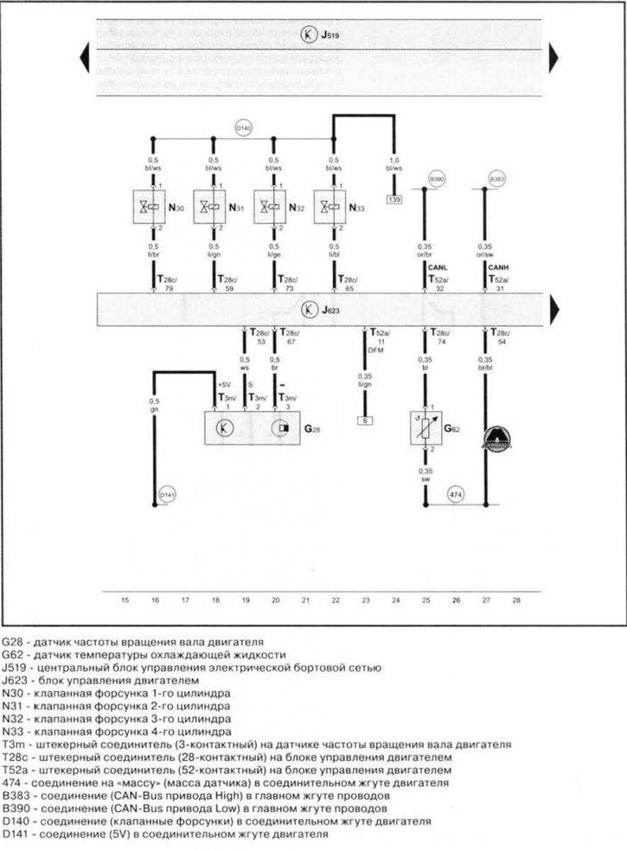

Наелся ДПКВ типа Холл, уже третий, один я сам спалил, второй сожгло паразитное питание от блока, третий сам по себе (на нем собственно полтора года ездил).
Дилемма, заменить и ждать когда навернется, может ему питание "чистое" подготовить?
Или поменять на индукционный, тогда надо репер менять.
Сейчас мультиметр показывает 0.35 вольта и не дергается при прокручивании, стоит ли посмотреть осцилографом или и так понятно. В логе входов только ДФ рисует свои прямоугольники.

Шарик, поздравляю, ты балбес!
Штатный G28 питается 5 вольтами, как он полтора года проездил, загадка.
Теперь понятны ошибки и ненабор оборотов.

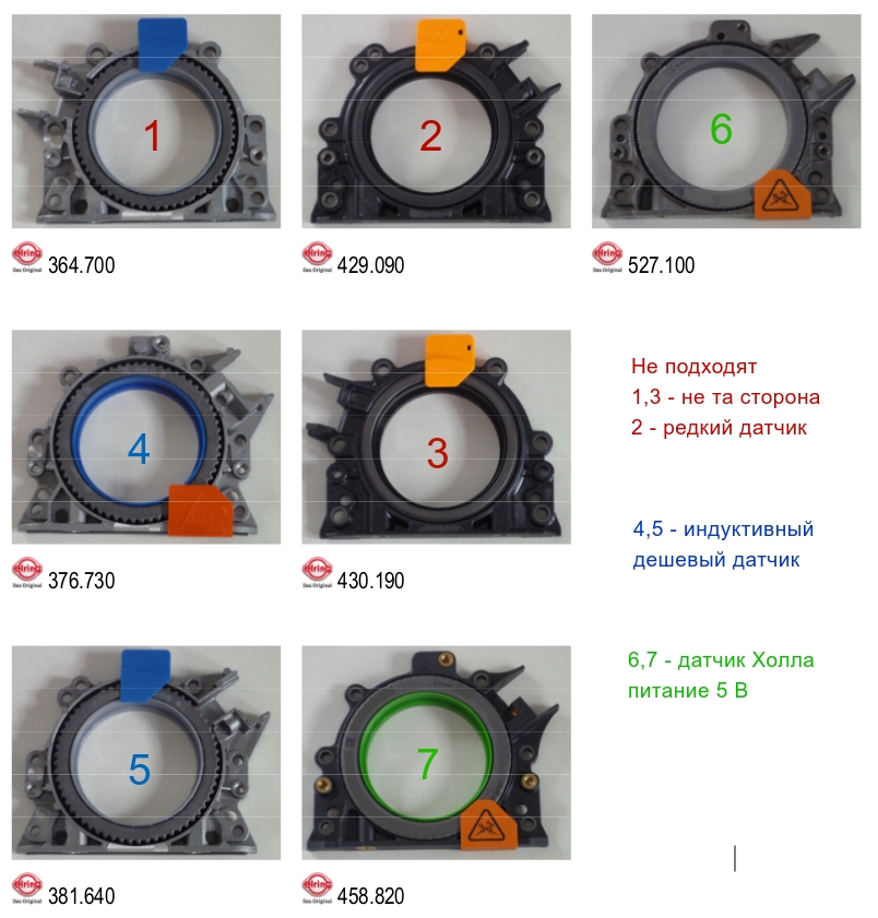

Небольшое исследование Ваговских роторов в сальнике коленвала.
Холл -- Febi 37304 (37302) отличаются длинной кабеля, в коробке запиленый оригинал.
