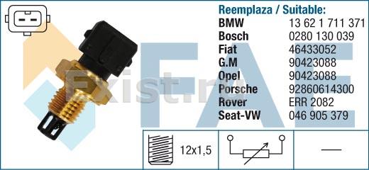

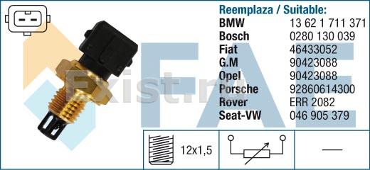

Сообщение OldSamuray » 23 дек 2012, 00:30
В качестве ДТВ подойдет FAE 33160 ? Он-же VAG (046 905 379) ? (кстати по схемам ставится в ресивер)
Сообщений: 688
01 дек 2012, 02:53
Откуда: Україна, Чернігів
Сообщение jhm » 23 дек 2012, 14:04
Да, конечно. Это оригинальный ДТВ

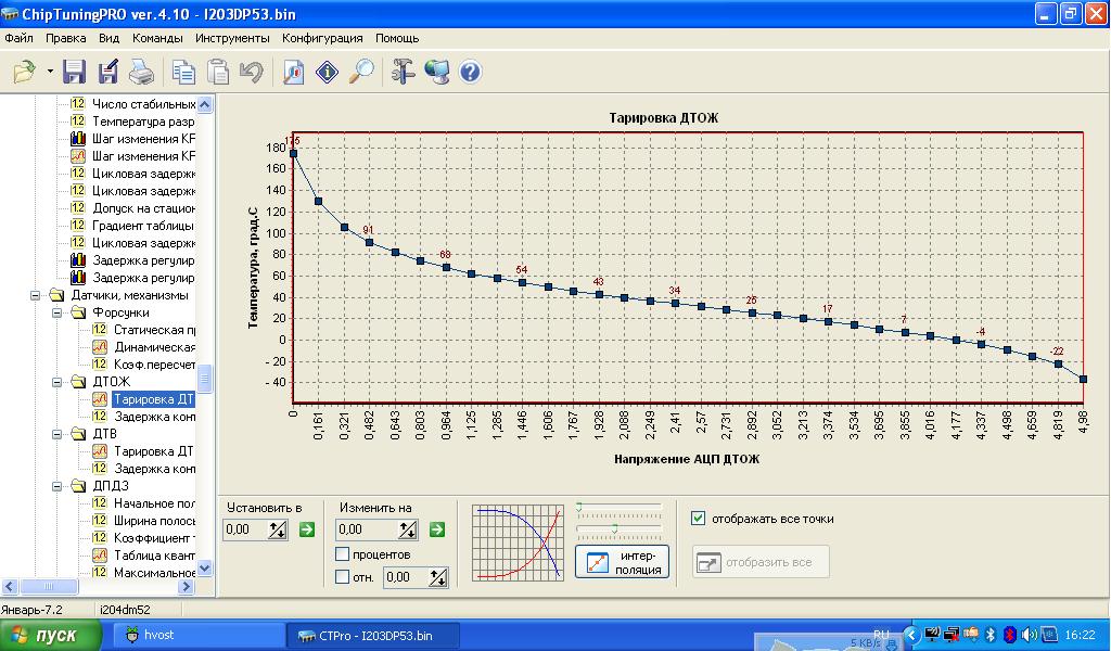

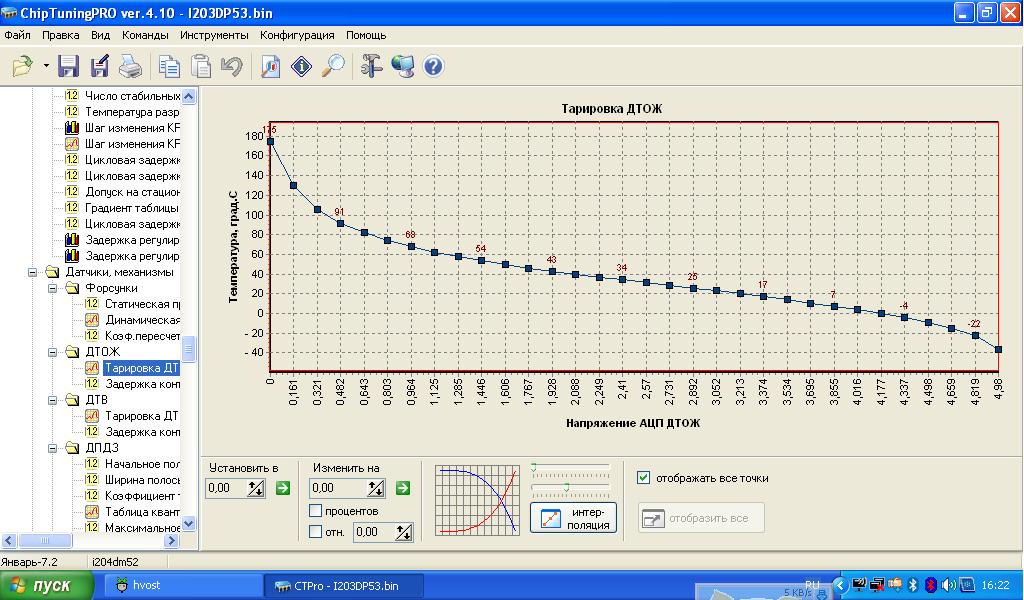

Сообщение VSedoi » 28 апр 2013, 17:07
тарировка дтож ваз

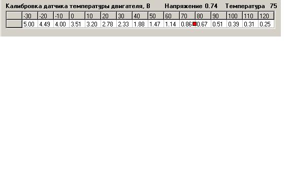

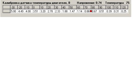

Сообщение kart » 17 май 2013, 12:24
.....может кому надо.....сидел,калибровал вручную ДТ ВАЗ №23.3828,начиная от льда до горячего масла 120грд.Наблюдается отставание значений(3грд.) при быстром росте температуры,потом выравнивается....может,кому пригодится для начала...

Сообщение pavel m » 17 май 2013, 20:22
Спасибо, мне надо.

Сообщение Valentin44 » 20 сен 2013, 10:15
kart писал(а):.....может кому надо.....сидел,калибровал вручную ДТ ВАЗ №23.3828,начиная от льда до горячего масла 120грд.Наблюдается отставание значений(3грд.) при быстром росте температуры,потом выравнивается....может,кому пригодится для начала...
А разве датчик 23.3828 это не электронный датчик? С линейной характеристикой, 0,1 вольт на 10 градусов?
Датчик 19.3828 (ГАЗ)или 23.3828 (ВАЗ)
Это высокоточный интегральный термодатчик.
У меня стоит датчик 19.3828... а сейчас чуть не заказал 23.3828... Но увидел его калибровку, из нее получается что там обычный терорезистор. И никакой линейной характеристики.
