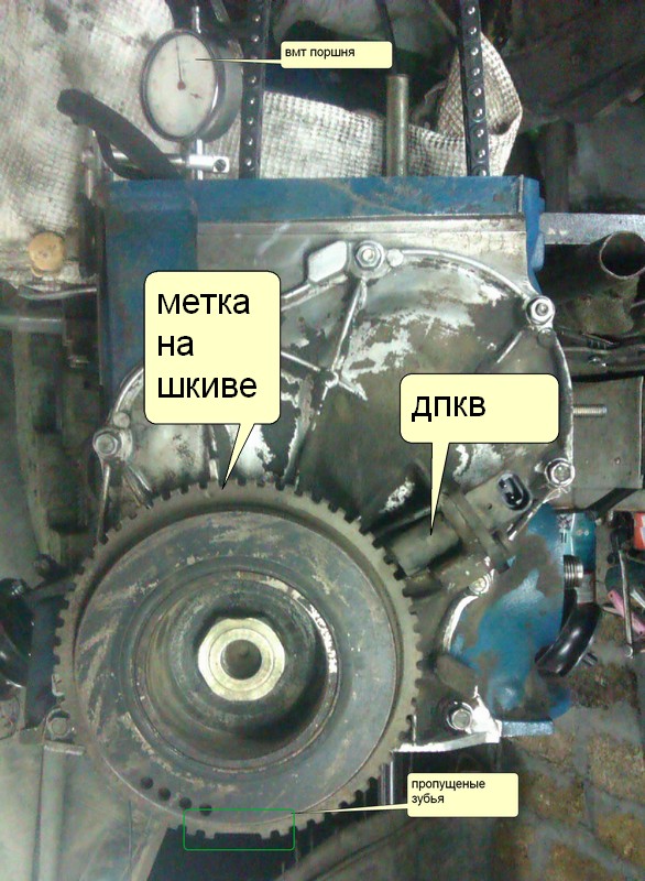

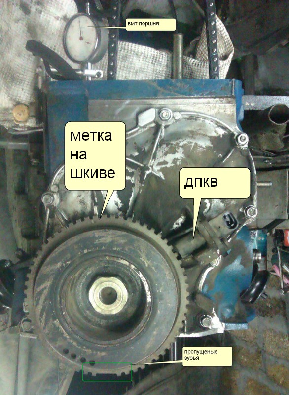

Сообщение ALEKSANDR ROSTOV » 28 апр 2014, 22:11
фото вазовского блока, другого фото нету, но много моторов, у которых задающий диск находится внутри двигателя.
и не всегда 60-2,
не всегда 20 зуб является вмт.
