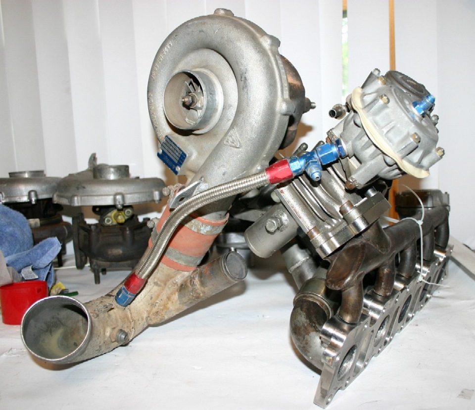

для настоящего антилага нужно подавать воздух в ВЫПУСКНОЙ коллектор, то есть дроссель закрыт, машина гасится, а топливо горит в коллекторе перед турбиной не давая турбине замедляться
