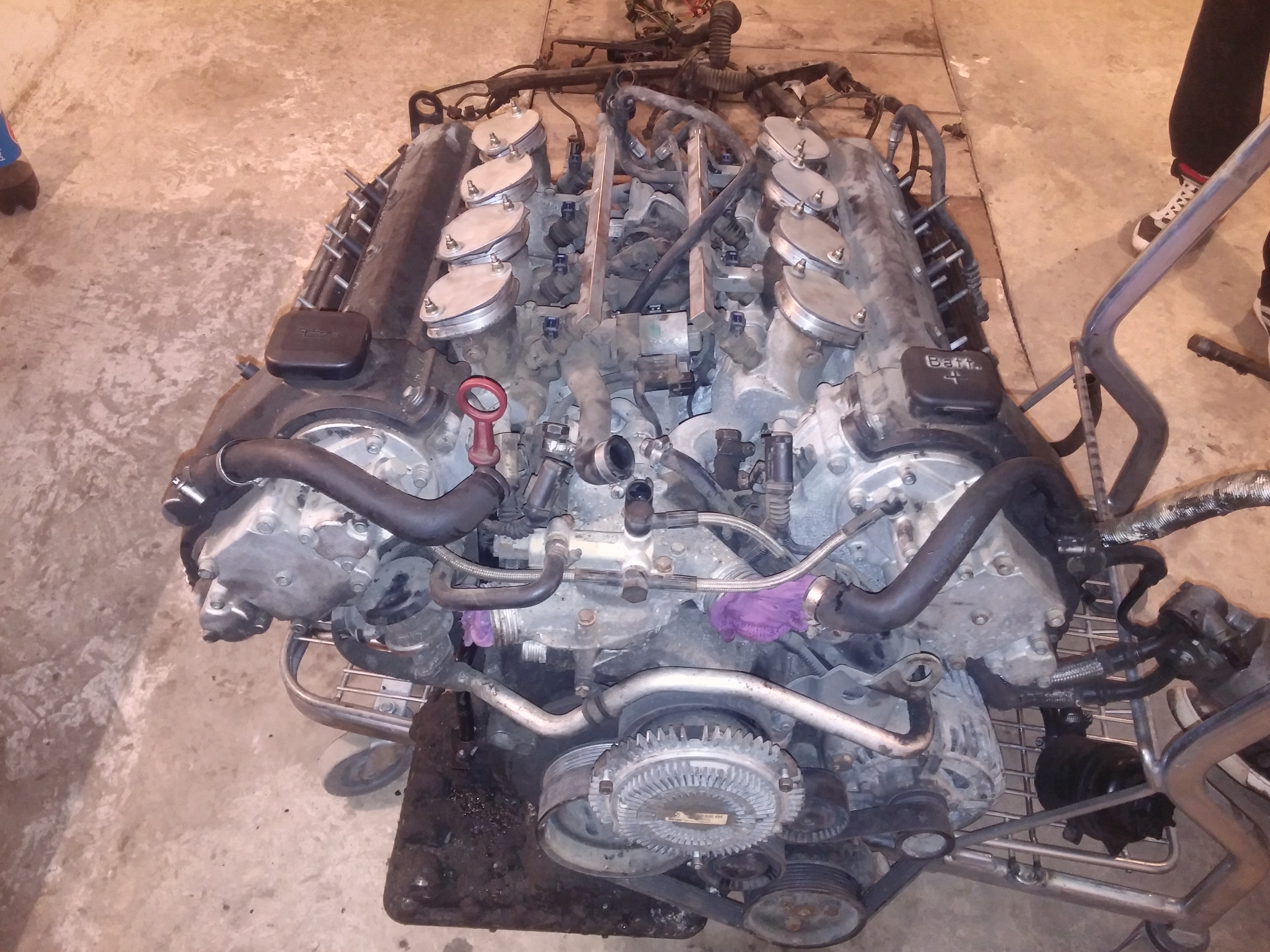

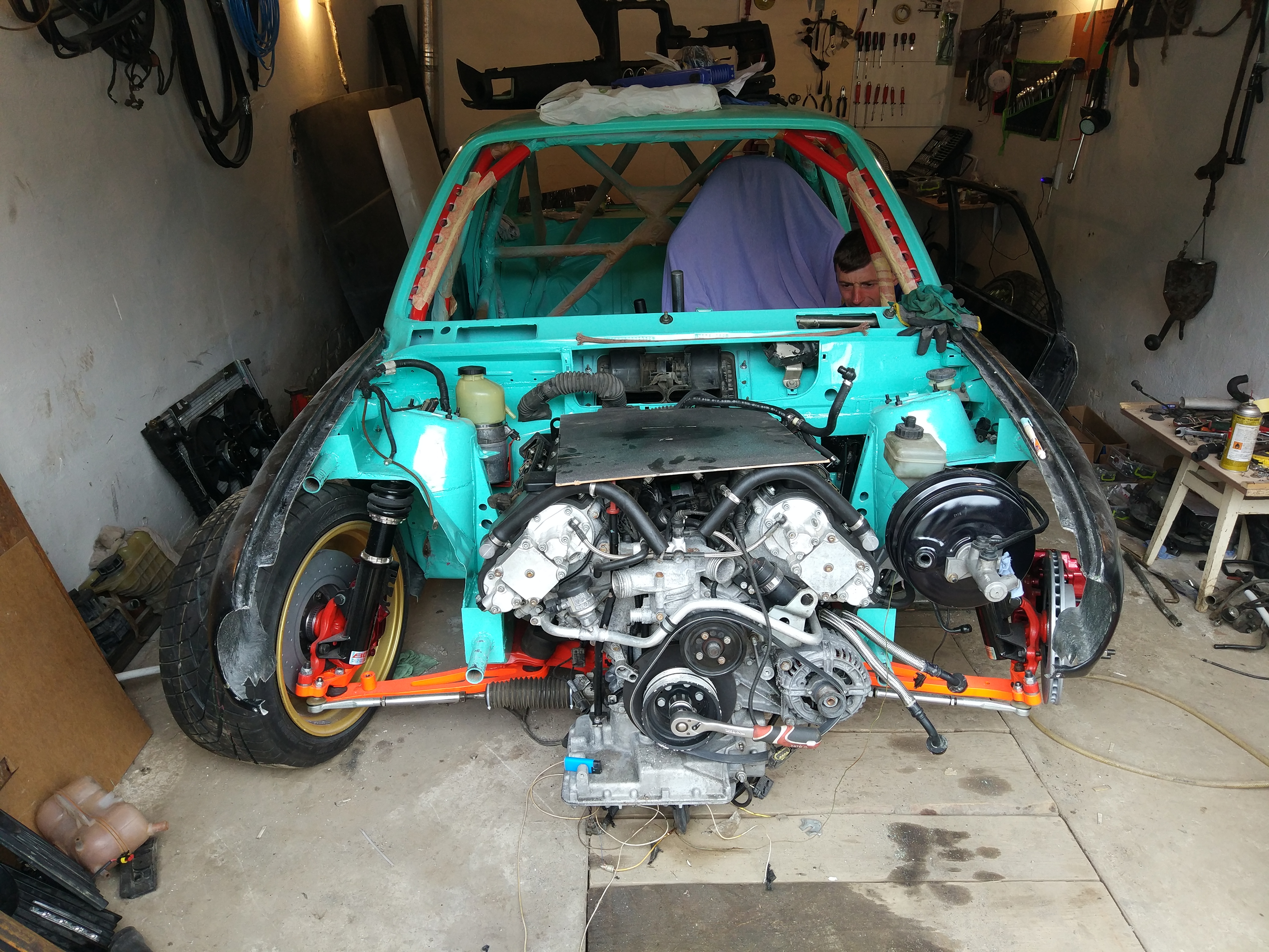

Готовим машину для дрифта на базе БМВ Е30 и мотора S62B50
Этот мотор поставил мне большой вызов по технической части. Еще больше нюансов было выяснено по ходу работ.
Список проблем:
- нестандартный шкив распредвала, 6 импульсов на оборот, не кратно количеству цилиндров
- 8 дросселей на электронном управлении, очень мощный мотор привода дросселей, штатный драйвер электронного дросселя не справляется с такой нагрузкой и уходит в защиту по току
- высокоскоростной Vanos, два соленоида на распредвал, 4 распредвала: 8 каналов ШИМ с управлением по плюсу
- двухобмоточный РХХ: 2 канала ШИМ
Финальное решение: дополнительный внешний блок, в котором собран усилитель-мультиплексор, который расширяет 6 каналов ШИМ до 10 каналов, и содержит мощный усилитель для привода дросселей.
Кроме того, создана специальная модификация прошивки под этот мотор, потому что штатными средствами не получалось задействовать полностью все системы

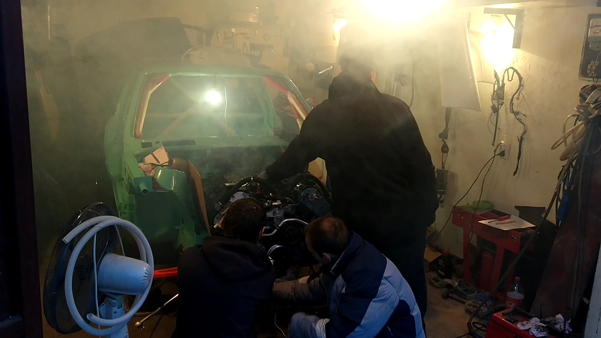

Сообщение jhm » 02 июн 2017, 19:29
Первый запуск :ps_ih:

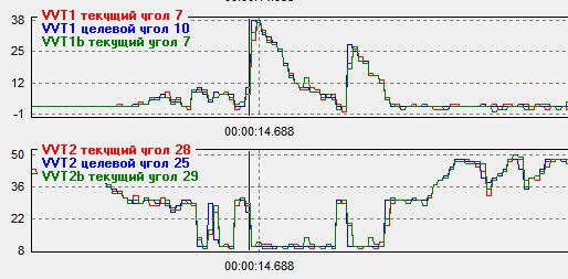

Сообщение jhm » 14 июн 2017, 09:53
Система ваносов заработала очень хорошо. Отклик намного быстрее и точнее чем обычный ванос. Настройка тоже намного проще, заключается в подборе лишь одного параметра - скорости регулировки.
