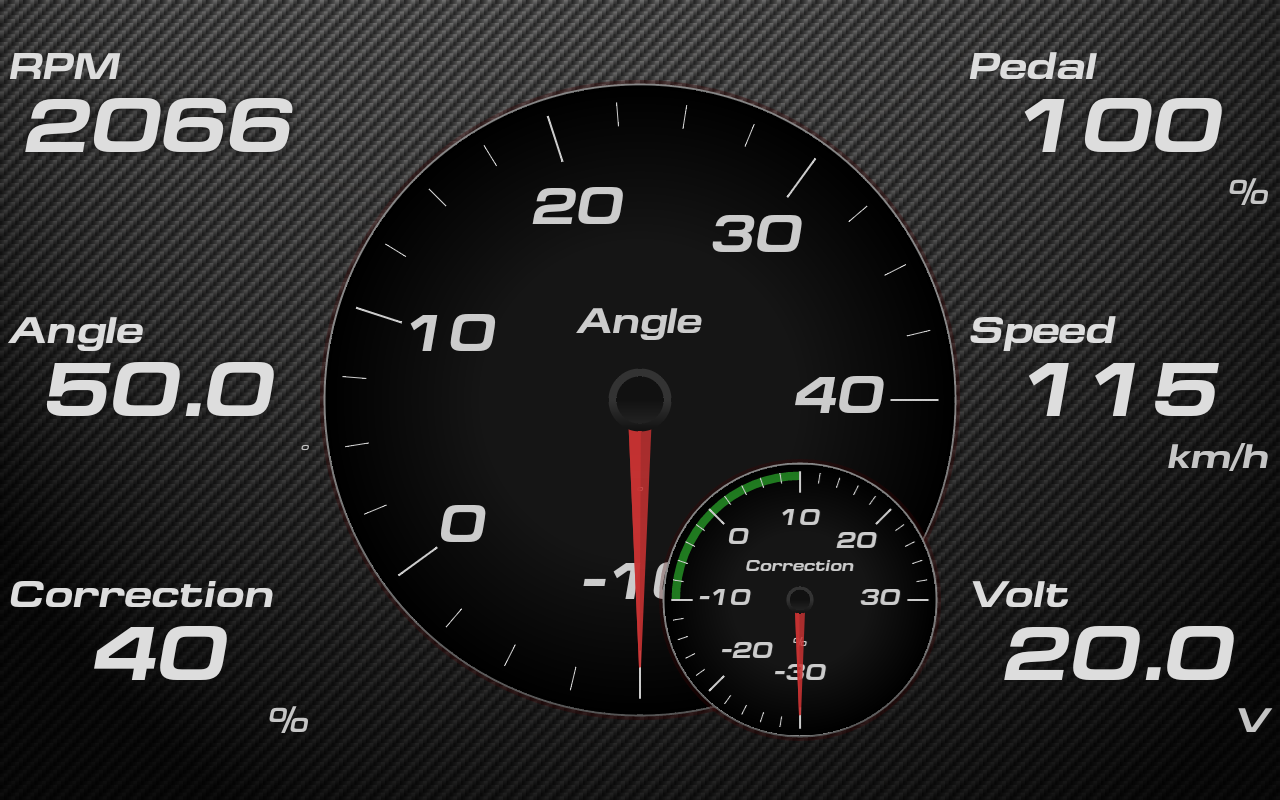

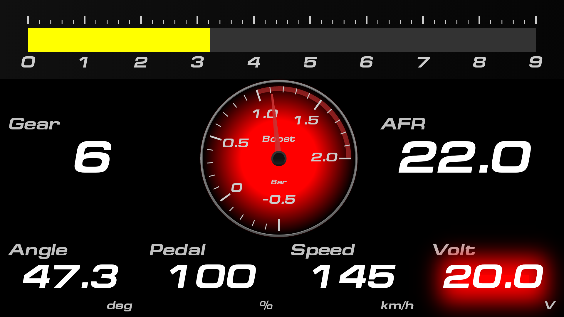

Сообщение OldSamuray » 14 янв 2019, 22:47
Вот скриншот, будильники висят на полшестого, а цифры показывают хороший плюс
Если перезапустить, то будут деркаться, до смены экрана, или в настройки зайти
На двух устройсвах проверял

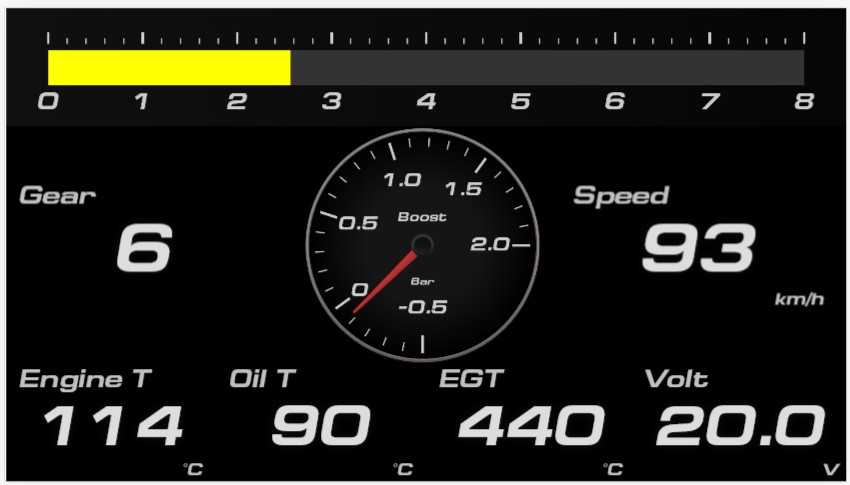

Сообщение jhm » 15 янв 2019, 16:21
Версия 3.0.5
Исправил зависание стрелок
Переделано масштабирование приборов при смене экрана и ориентации
Новый экран, для спорта

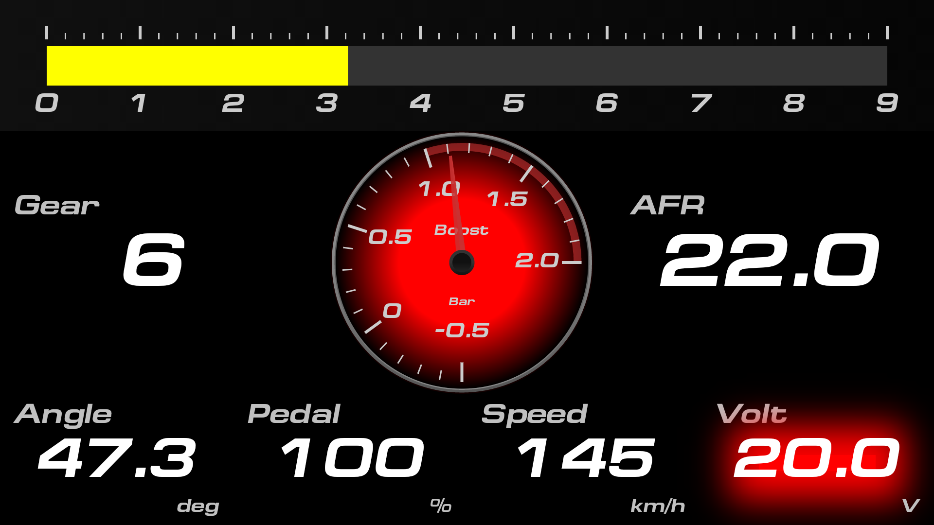

Сообщение jhm » 24 янв 2019, 00:01
Версия 3.0.7
Настраиваемые варнинги на всех приборах
Исправлено переподключение
Ещё один экран
