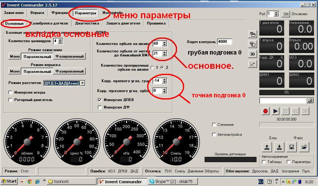

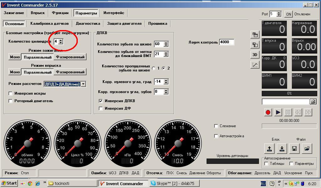

Выставляем 0.
заходим в меню Параметры вкладка Основные.
Количество зубов на шкиве ставим 60 если у вас 60-2.Дальше будем рассматривать именно этот вариант исполнения.
Количество зубов от метки до ближайшей вмт. Выставляем исключительно по Стробоскопу.
Подключить стробоскоп и крутим смотрим чтобы метка попадало строго в 0. Если зажигание не попадает в 0 тогда начинаем подгонять, меняя количество зубов. В сторону большего количества мы перимещаем зажигание в Минус. В сторону меньшего количества перемещаем зажигание в Плюс.
Например. Вы крутите и видите, что у вас стробоскоп показывает -10 градусов. Чтобы приблизиться к 0 вам надо двигать зажигание в плюс. К примеру было 24 зуба до ближайшей ВМТ. Вам надо уменьшить на 2 зуба: получилось 22 зуба. А почему 2? спросите вы. Объясню: 1 зуб на шкиве 60-2 равен 6 градусам по коленвалу.
Крутим дальше и видим что у нас уже опережение 2 градуса. Что делать?
В той же вкладке Основные есть параметр коррекция нулевого угла Этот параметр может сдвигать зажигание по 0.5 градуса. Вот им вы и подгоняете 0.
Коррекцию пускового угла пока не трогайте. Она вам не нужна.

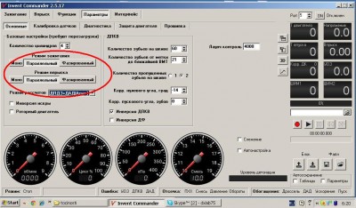

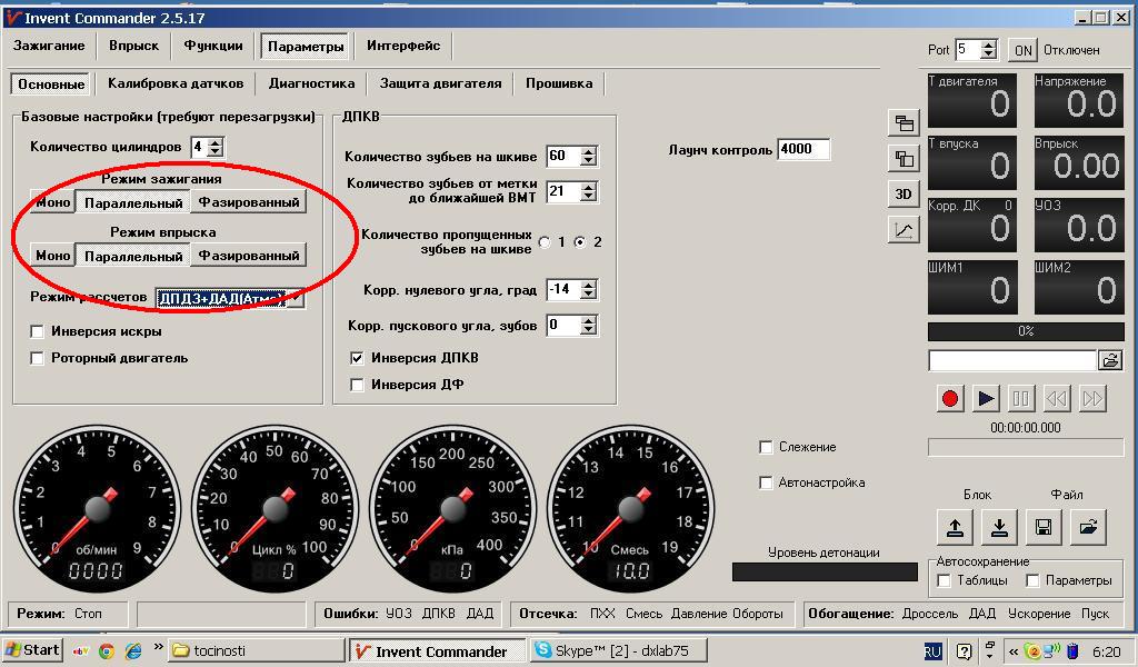

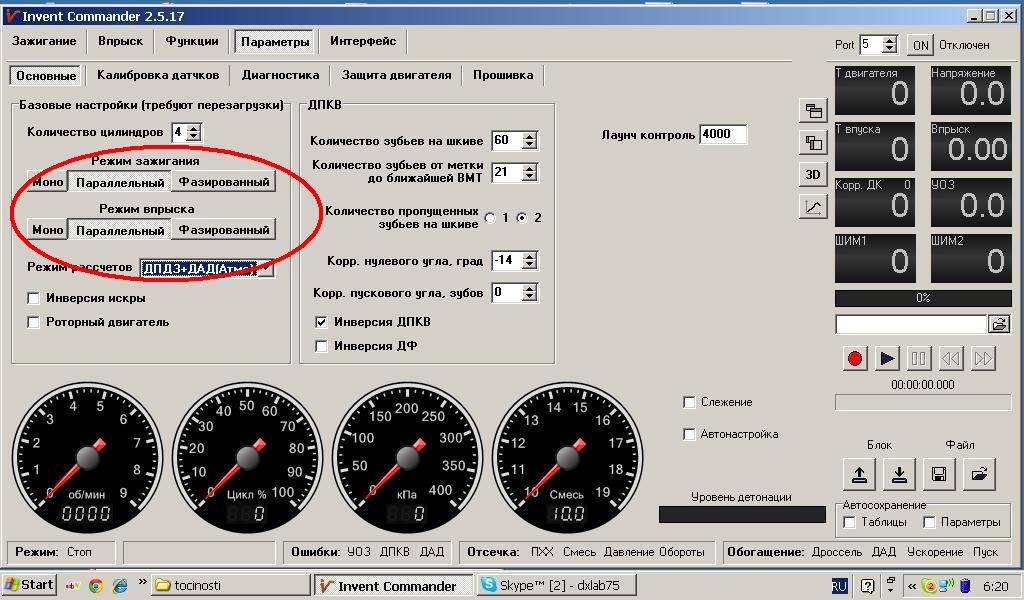

Сообщение ruvili » 17 янв 2012, 08:04
Далее в той же вкладке Основные выбираем режим Впрыска и Зажигания.

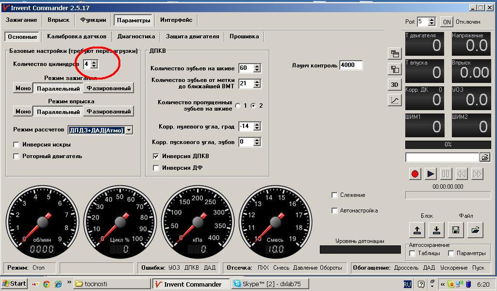

Сообщение ruvili » 17 янв 2012, 08:08
Выбираем количество цилиндров.
Предупреждение количество цилиндров и режим впрыска и зажигание вступают в силу только после перезагрузки блока.
Другими словами Поменяли параметры, сохранили, и выключили зажигание мин. на 2 секунды.
Потом включаете и параметры поменяны.

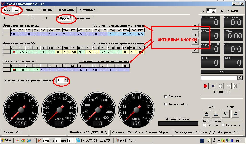

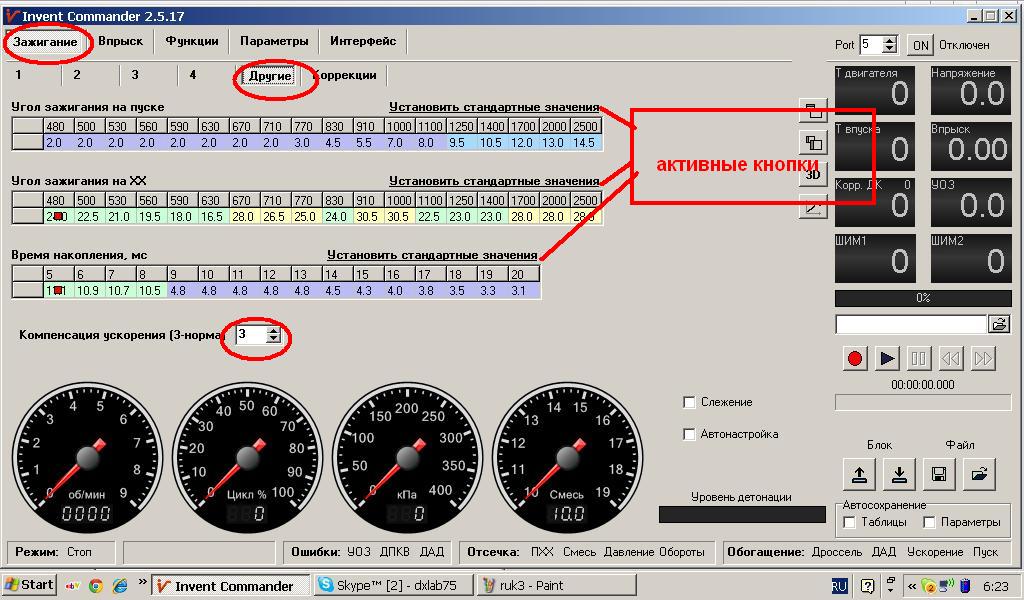

Сообщение ruvili » 17 янв 2012, 08:16
Далее переходим во вкладку Зажигание-Другие.
Нажимаем по активным кнопкам устанавливает стандартные значения.
Параметр ускорения колен вала для запуска системы не нужен и может быть в диапазоне от 0-4х
Последний раз редактировалось ruvili 17 янв 2012, 09:34, всего редактировалось 3 раз(а).

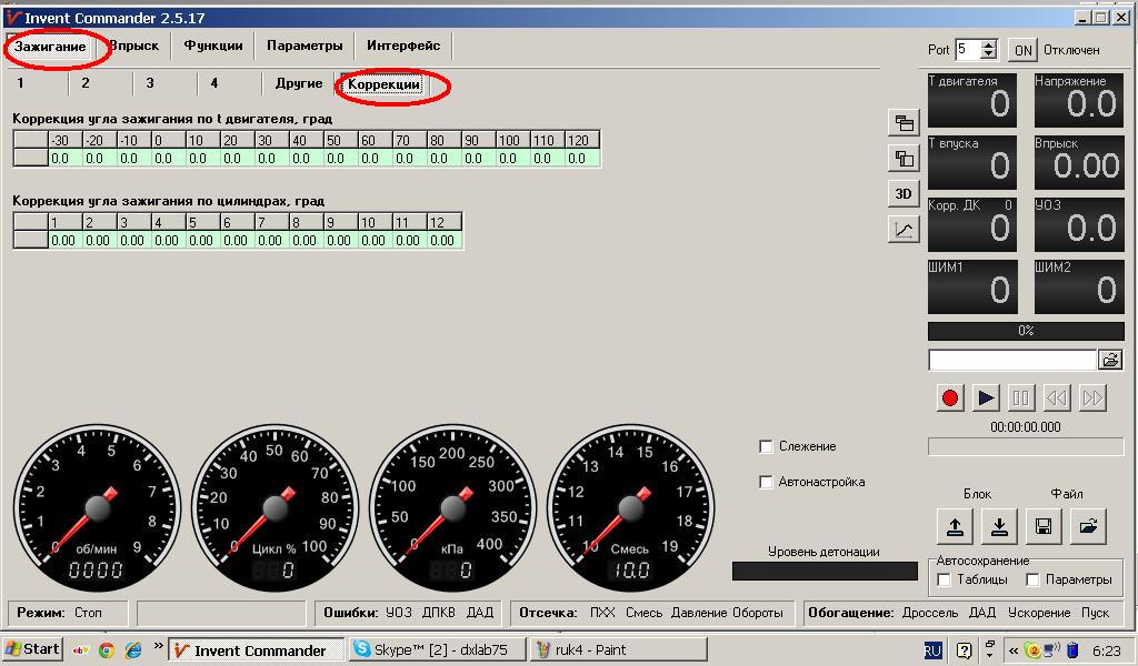

Сообщение ruvili » 17 янв 2012, 08:18
Далее в той же вкладке зажигания переходим к вкладке коррекции.
Выставляем все коррекции в 0.

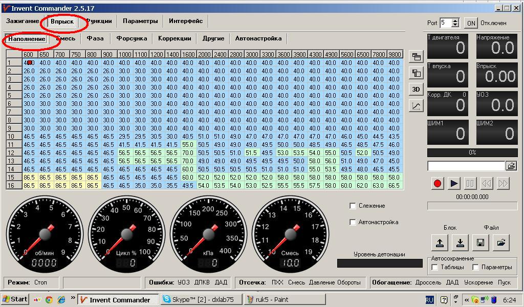

Сообщение ruvili » 17 янв 2012, 08:21
далее .
Переходим к вкладке Впрыск-Наполнение.
В этой карте надо начинать с того что выставлять значения по всей карте 40.
У меня на рисунке немного не такие значения .
Но нужно выставлять в 40.

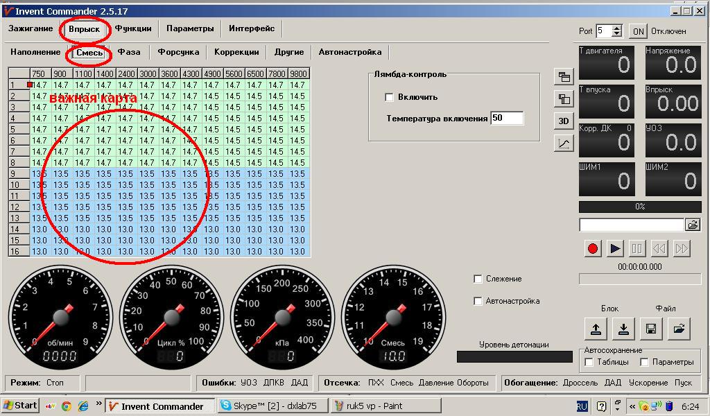

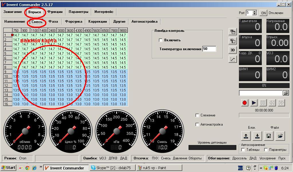

Сообщение ruvili » 17 янв 2012, 08:28
далее Впрыск-смесь.
Это карта смеси которую мы хотим получит по итогу.
Заполняется по индивидуальным потребностям .
Если у вас атмосфера можете заполнить как у меня на рисунке.Это важная карта ее изменение в дальнейшем повлечет изменение АФР лямбда .
Она даже более важная чем Наполнение Поэтому просьба относится к ней с точность.
Желательно сразу предположить какая вам нужна смесь.Особенно тем у кого нет ШП лямбда своей а берется в аренду.

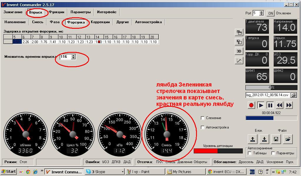

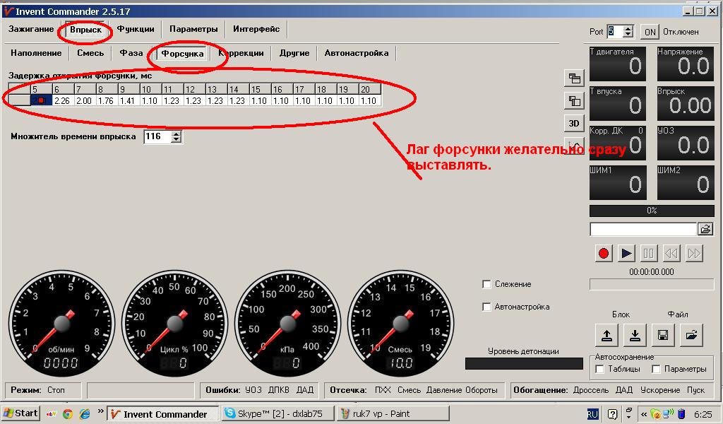

Сообщение ruvili » 17 янв 2012, 08:34
Далее впрыск -фазу пропускаем она пока нам не нужна.
Переходим сразу к впрыск-форсунка.
Вот здесь самое интересное.
Лаг форсунки ,мертвое время,Задержка открытия форсунки в миллисекундах.У этого параметра много названий.
Но этот параметр вам придется искать в мануале по форсункам.
Его должен давать производитель.
Если у вас нет данных по форсункам то вписывайте таки еже как и на рисунке.
А вообще, чем меньше производительность форсунки тем меньше лаг.
Последний раз редактировалось ruvili 17 янв 2012, 10:07, всего редактировалось 2 раз(а).
Сообщений: 626
31 авг 2011, 15:11
Откуда: Молдова Кишинев
Автомобиль: Хожу пешком

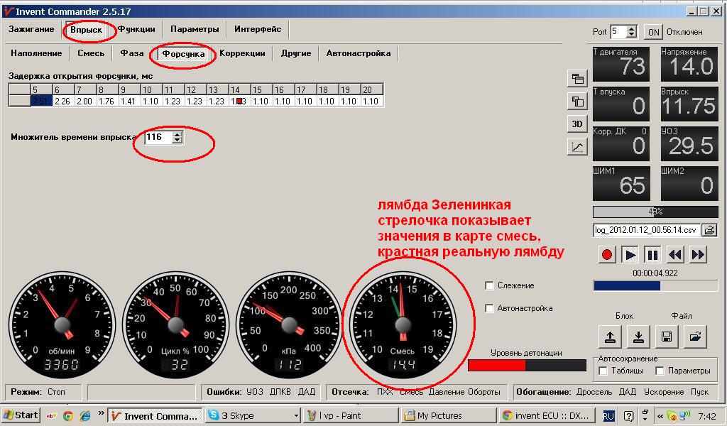

Сообщение ruvili » 17 янв 2012, 08:50
переходим к еще болие загадочному параметру Множитель времени.
Я не буду вдаваться в подробности как и для чего он нужен.
Я расскажу как его правильно выставить.
Лаг форсунки у нас есть, задан.
всю карту наполнения надо выставить в 40.После того когда заведете двигатель .Меняя значения множителя времени вы подгоняете смесь на холостых к той что у вас задана в карте смесь.
в сторону большего значения это обогащаете в сторону меньшего обедняете.
Но старайтесь держатся к значению ближе к 100

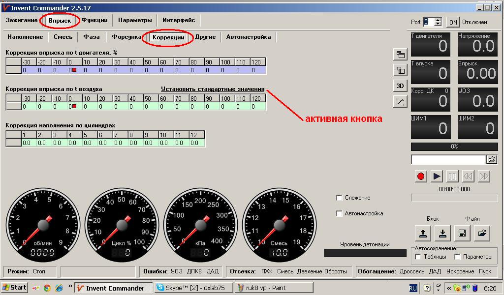

Сообщение ruvili » 17 янв 2012, 08:51
далее впрыск-коррекции
Все коррекции переводите в 0
