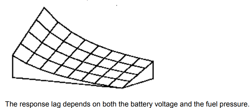

начинаю читать литературу, еще один вопрос: форсунки для жидкого газа имеют целую карту для корректного учета лага (напряжение-давление), приложил картинку.
а для сохранения жидкой фазы давление в рампе должно быть больше давления баллона на фиксированную величину (4-5 атм), давление в баллоне в свою очередь тоже меняется от температуры и наполнения баллона; т.е давление в рампе не меняется при разряжении/наддуве в коллекторе
Корректно без этого не будет работать. Это можно реализовать в программе?
Производительность форсунки от давления тоже меняется не линейно, я так понимаю это уже учтено в существующей газо-прошивке?

Сообщение jhm » 13 янв 2019, 10:17
Газопрошивка написана для впрыска газообразного топлива.
Но датчик давления жидкого топлива в рампе будет поддерживаться. Его думаю можно будет использовать в данном случае

Сообщение Gohn » 13 янв 2019, 19:30
что можно придумать с разным лагом при разном давлении в рампе? может быть от 5 до 30 атмосфер
в чем еще с точки зрения прошивки могут быть проблемы?

Сообщение jhm » 14 янв 2019, 18:15
Gohn писал(а):что можно придумать с разным лагом при разном давлении в рампе? может быть от 5 до 30 атмосфер
1 - надо подумать
2 - не знаю, никто такого не делал
