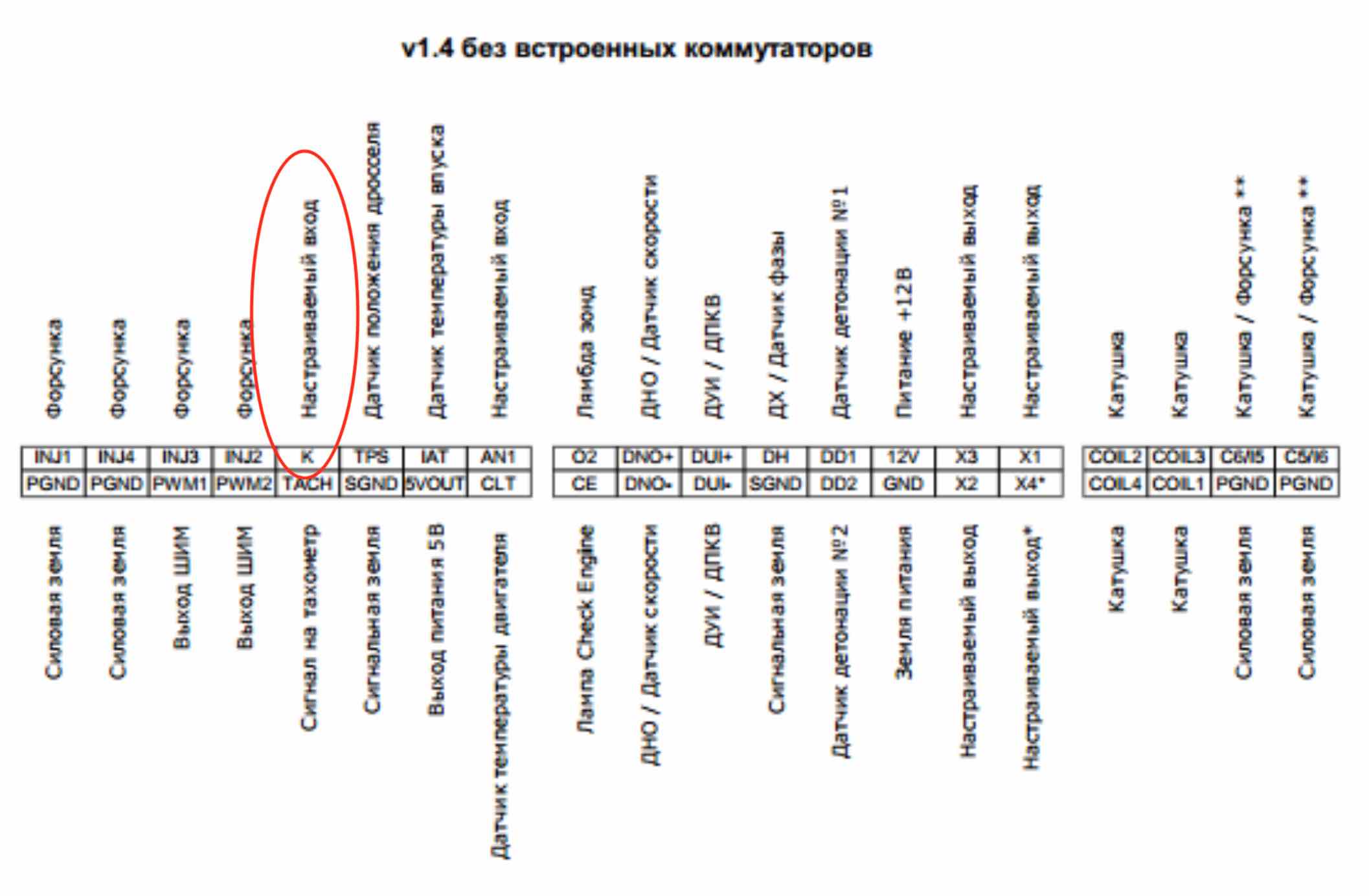

2. Есть датчик EGT, хотелось бы его подключить к EMS, так вот в справке, в распиновке блока версии 1.4 есть пин с названием "К", правильно ли я понимаю что сюда подключается термопара типа "К"?
Это к вопросу 2, про EGT

Егт имеет отдельный вход
