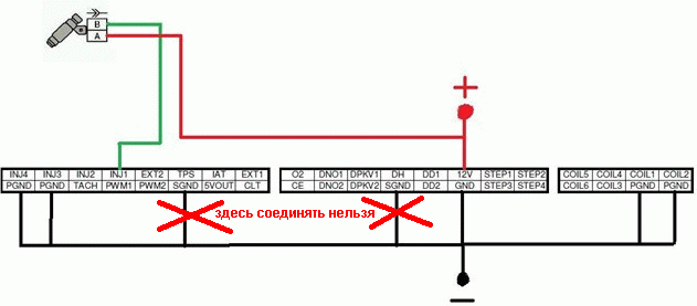

Сообщение oleksandr.che » 11 мар 2018, 00:00
начал перечитывать эту тему, пока 30 страниц осилыл :ps_ih: вроде как соединил все pgdn и заодно Sgdn, чем это чревато?
