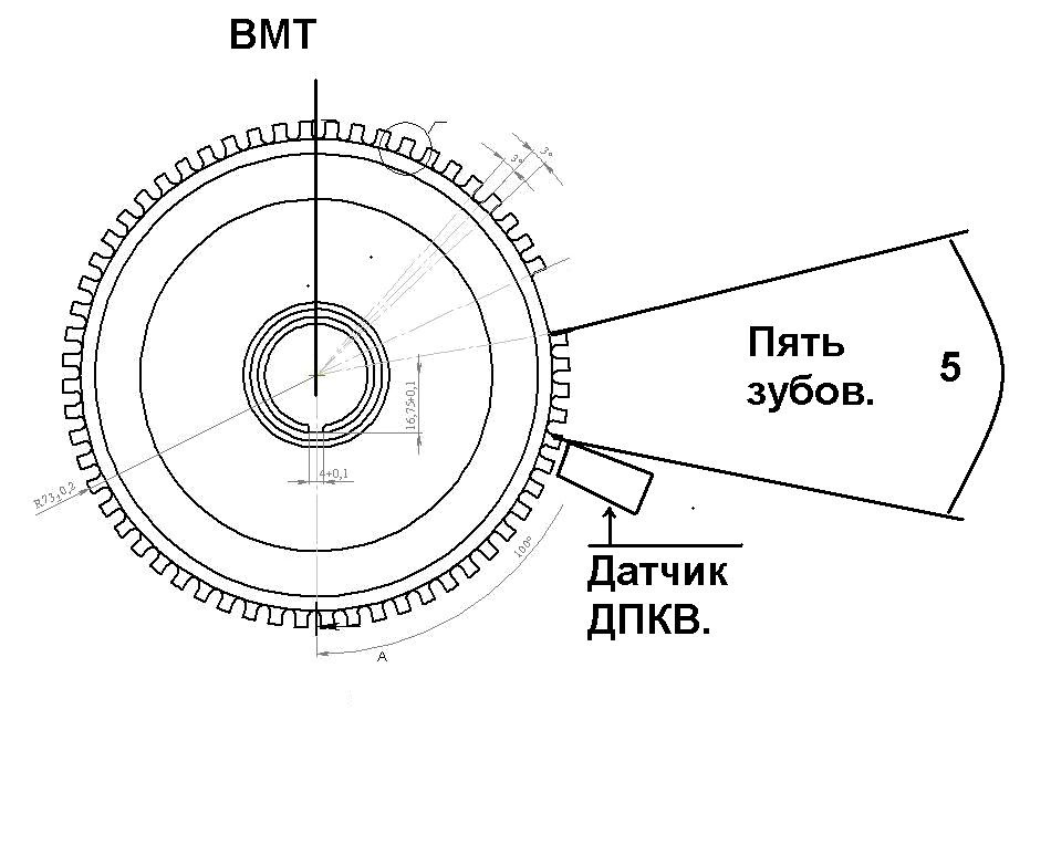

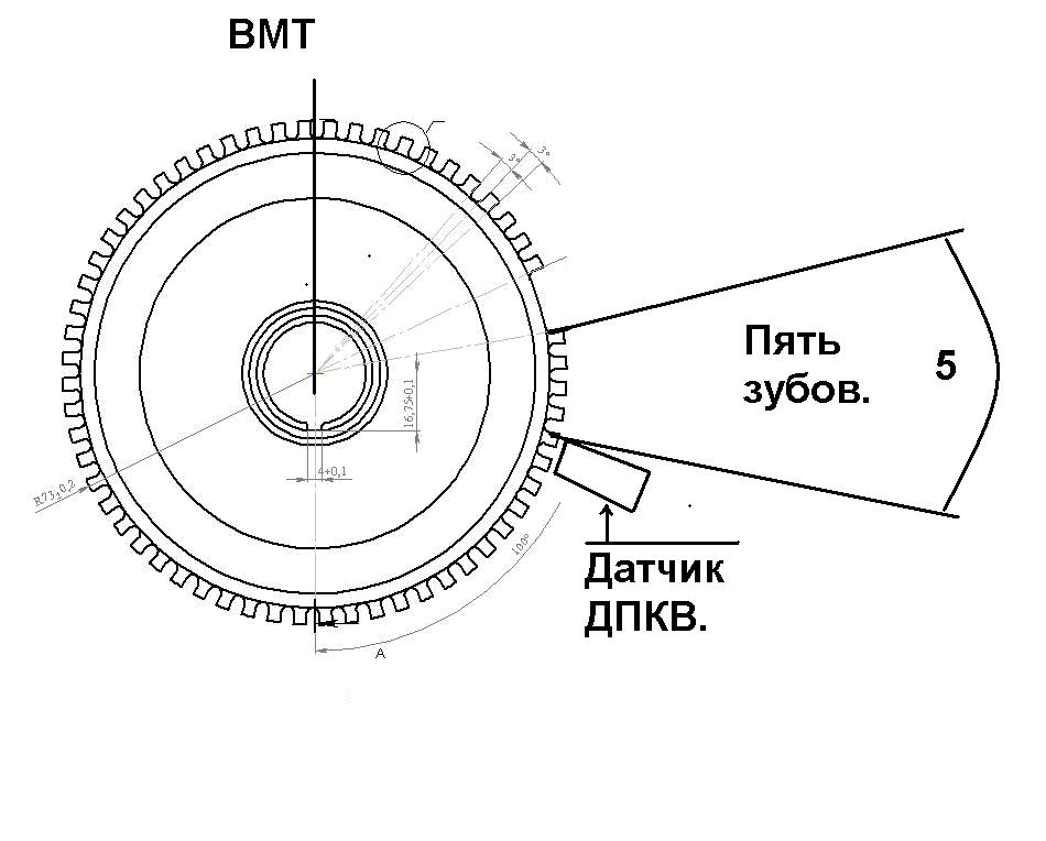

Сообщение ruvili » 15 янв 2012, 00:40
Вот так надо выставлять шкив относительно ВМТ и Датчика

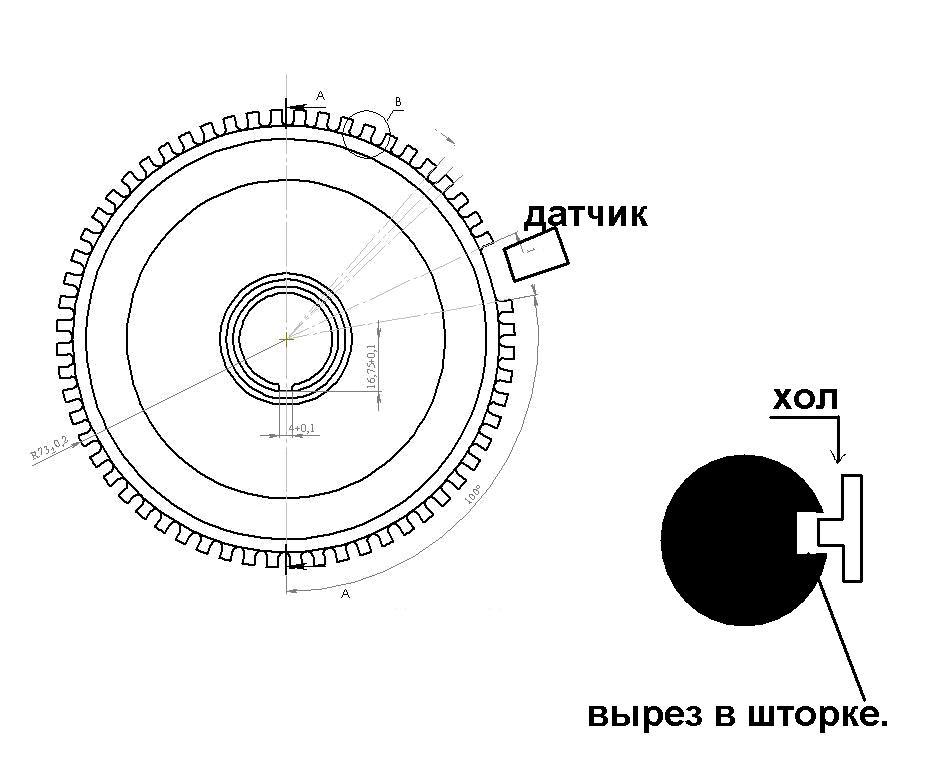

Сообщение ruvili » 15 янв 2012, 00:58
А так надо совместить коленвал и датчик фазы
Только не забудьте последовательность.
1. Сначала выставляете маркерный диск как я показал на рисунке выше.
2. Далее проворачиваете коленвал по ходу вращения мотора. Пока пропуск не совпадет с датчиком коленвала. Он же ДПКВ. А уж потом выставляете датчик фазы.
Датчик фазы выставляется следующим образом.
ХОЛЛ должен находится СТРОГО В ПРОРЕЗИ ШТОРКИ датчика фазы.
ШТОРКА ДОЛЖНА БЫТЬ С ОДНИМ ПРОПУСКОМ .

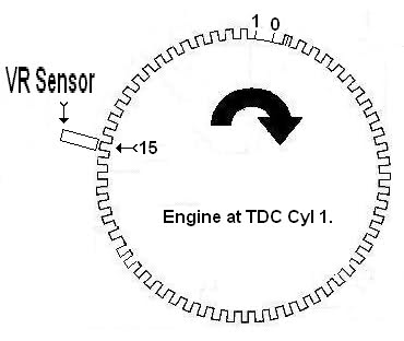

Сообщение traktor » 23 ноя 2012, 11:07
Может кому-то понадобится,заводская позиция 60-2 VW моторы ABF,ABA может и другие не уверен. А в настройках именно 15 зубов,как и выставляется..
(отправлена OldSamuray « 29 сен 2014, 12:18
В командере выставлется 13 зубов, два дня убил и 2 литра бензуса :) Это исправление.)
