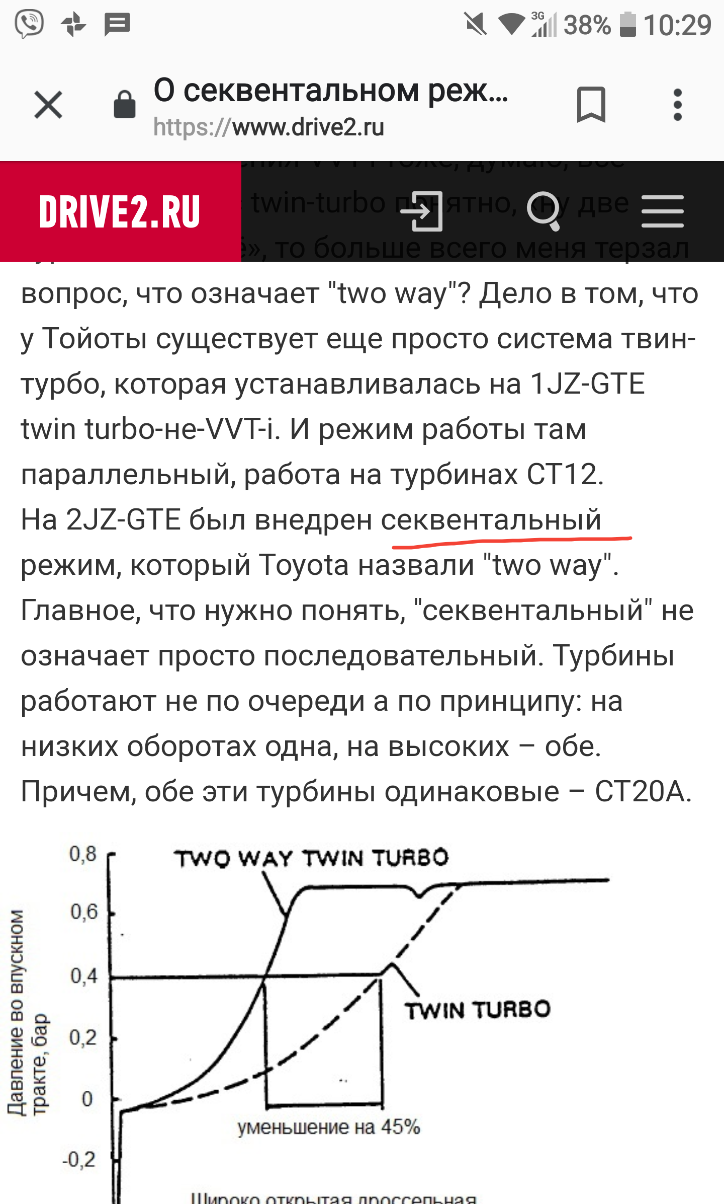

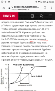

Сообщение Diff » 04 мар 2019, 12:23
jhm писал(а):
andriy320e30 писал(а):У 2jz вроде есть :du_ma_et:
где же вы эти байки читаете? :-):
там 2 маленькие турбинки, по одной на 3 цилиндра
Может, вы путаете с 1JZGTE TT? Там их действительно две маленькие, и они работают всегда параллельно.
Diff
Сообщений: 5
02 мар 2019, 23:31
Автомобиль: Lexus IS200

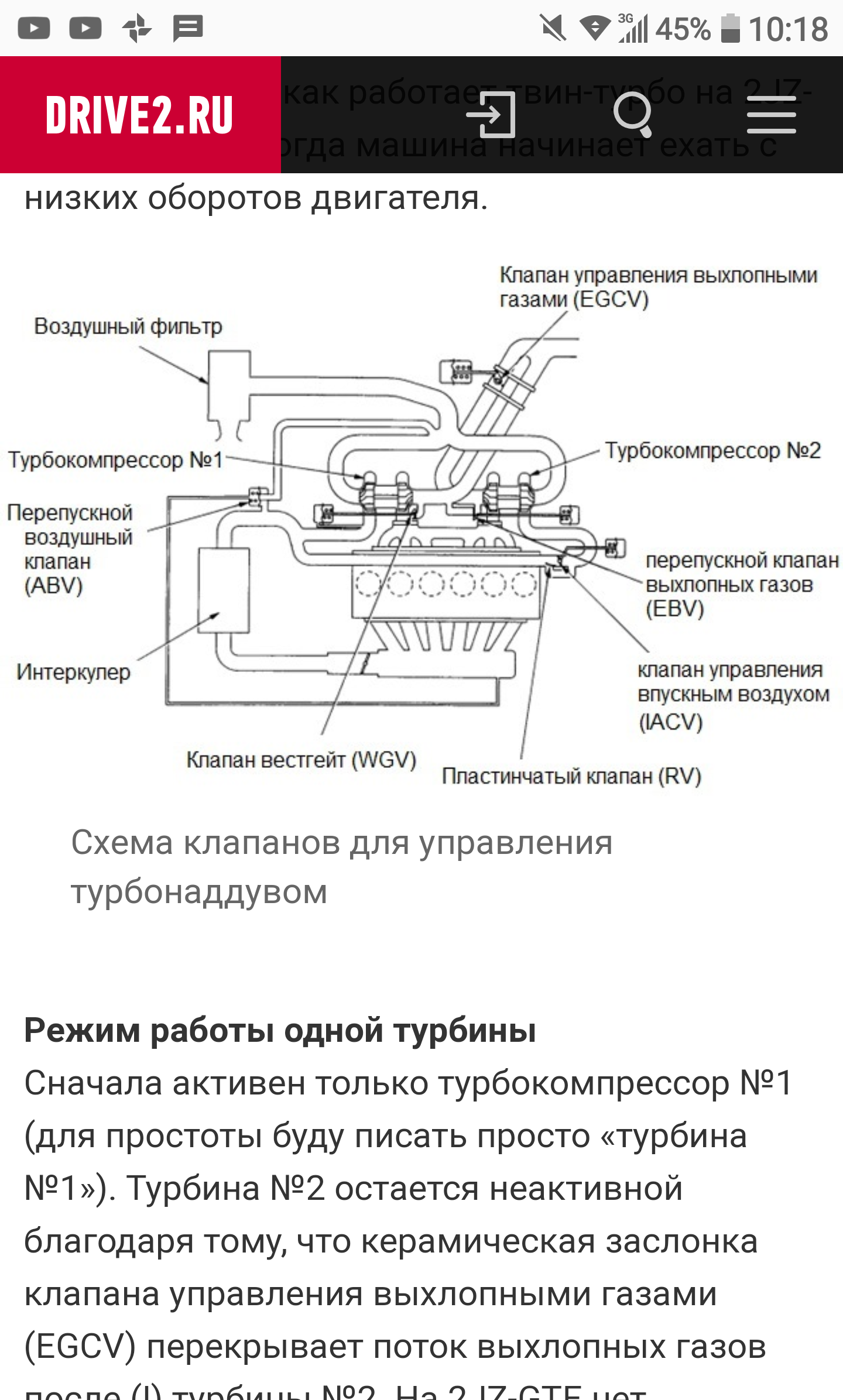

Сообщение Diff » 04 мар 2019, 12:27
jhm писал(а):
Diff писал(а):Я, наверное, неправильно выразился. Под словом "секвентальный" подразумевалось не последовательное соединение турбин, а режим их работы. Т.е. сначала работает одна, потом, по мере роста оборотов двигателя, подключается вторая, и они работают в паре.
Покурил схемы и понял, что всё это хозяйство управляется давлением воздуха. Мозг в этом не участвует.
Оно и к лучшему. Значит Invent точно подойдет. :-):
на JZ нет секвентального наддува, есть параллельный, турбины всегда работают одновременно
мозг в этом учавствует
Я не нашел ни одного управляющего соленоидом вывода на мозге :ne_vi_del:
Diff
Сообщений: 5
02 мар 2019, 23:31
Сообщение andriy320e30 » 04 мар 2019, 12:36
Есть pwm входы . но регулятор наддува 1програмный .
Если надо просто переключать клапан можно на ключь повесить от давления или боротов.
Но непонятно как плавность Наддува будет .
Секвентальную систему лучше оставить в стоке.
А управлять соленоидами гейтов турбин.
2 соленоида .на2 pwm входа.
Сообщений: 419
06 дек 2013, 19:56
Сообщение Diff » 04 мар 2019, 12:44
Я понял тебя. Буду пробовать...
Спасибо!
Diff
Сообщений: 5
02 мар 2019, 23:31
Сообщение jhm » 04 мар 2019, 20:16
Да, действительно, такая конструкция работает последовательно. Но вживую еще не видел.
Все равно все переходят в итоге на сингл-турбо :-):
