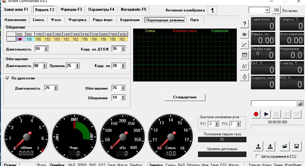

ПОМОГОГИТЕ ПРОВАЛ НА ХОЛОДНУЮ!
Сообщение andriy320e30 » 09 фев 2018, 23:08
Лучше скрин настроек переходных режимов и основной каоты
Сообщений: 379
06 дек 2013, 19:56
Сообщение ALEKSANDR 303 » 10 фев 2018, 12:19
andriy320e30 писал(а):Лучше скрин настроек переходных режимов и основной каоты
ALEKSANDR 303
Сообщений: 151
24 июн 2016, 14:53
Автомобиль: ауди
Сообщение andriy320e30 » 10 фев 2018, 16:34
Корр по надо больше .у меня 200. Уровень и длительность больше.обогащение по т воды тоже сделать до 60гр.
Сообщений: 379
06 дек 2013, 19:56
Сообщение ALEKSANDR 303 » 10 фев 2018, 18:00
andriy320e30 писал(а):Корр по надо больше .у меня 200. Уровень и длительность больше.обогащение по т воды тоже сделать до 60гр.
сделаю больше а 200 не многовато ли?
ALEKSANDR 303
Сообщений: 151
24 июн 2016, 14:53
Автомобиль: ауди
Сообщение andriy320e30 » 10 фев 2018, 18:25
Нет маловато)мне. Эта вкладка и сделана чтоб убирать провал .делай корр по в макс .потом поднимай длит и ур пока не уйдет провал .на дроселе. Тоже длительность больше. Это надо чуствовать по езде .лямбда будет в 12 или ниже уходить
Сообщений: 379
06 дек 2013, 19:56
Сообщение ALEKSANDR 303 » 10 фев 2018, 19:52
на горячую все устаивает а вот нахолодную такая ерунда стоит порезче надавить на педаль и жесткий затуп если мало почему тогда только до 200 максимальное значение
ALEKSANDR 303
Сообщений: 151
24 июн 2016, 14:53
Автомобиль: ауди
Сообщение andriy320e30 » 10 фев 2018, 22:57
Такие алгоритмы.настраевай так чтоб небыло провала этой вкладкой.она работает только при резком дроселировании
Сообщений: 379
06 дек 2013, 19:56
Сообщение ALEKSANDR 303 » 11 фев 2018, 00:24
по твоей рекомендации приподнял эти значения на горячую стало намного лучше и динамика и при троганьи с места а вот на холодную буду смотреть еще не удалось машине отстоятся)
ALEKSANDR 303
Сообщений: 151
24 июн 2016, 14:53
Автомобиль: ауди
