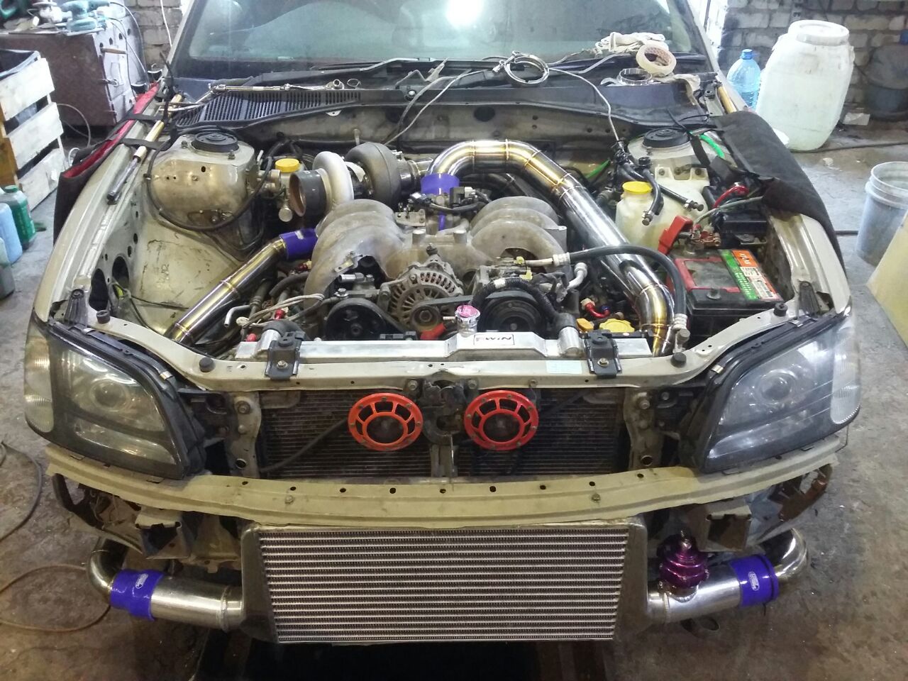

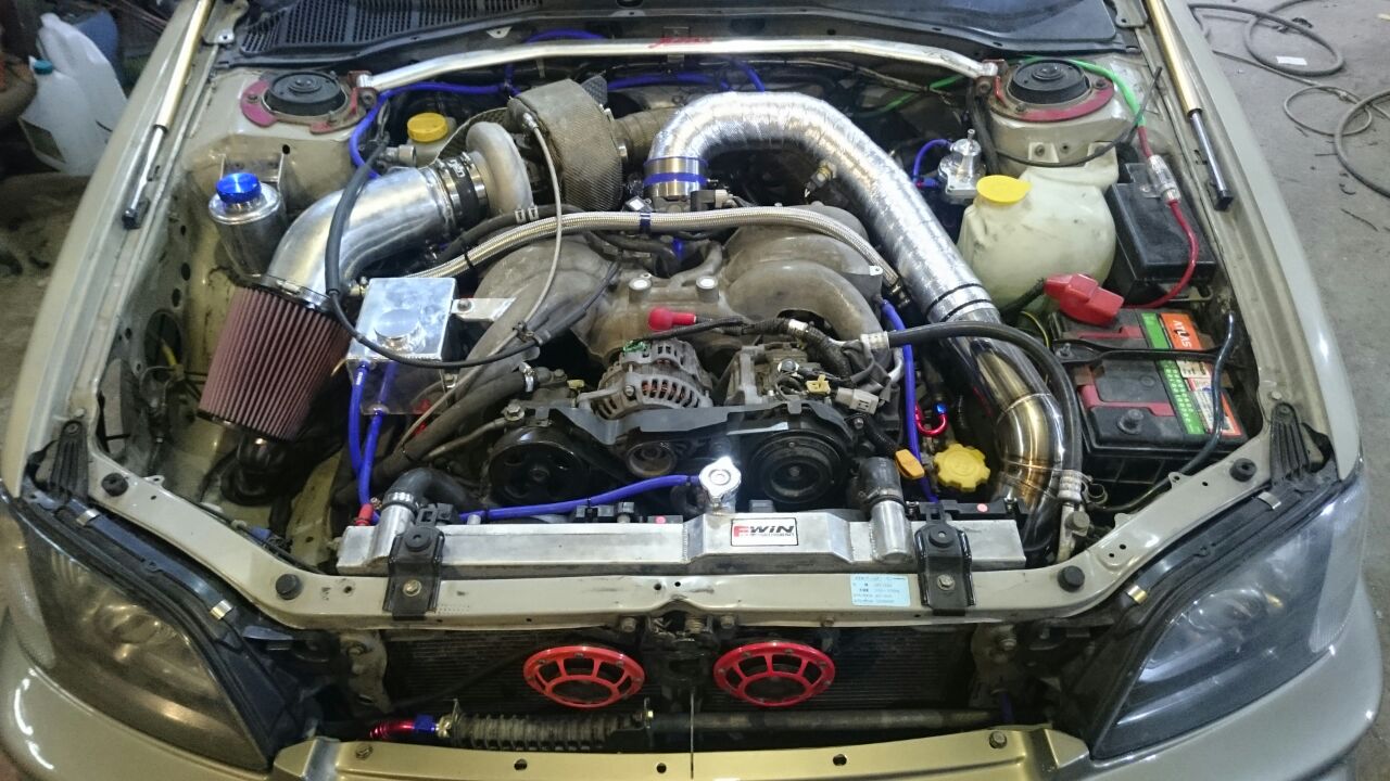

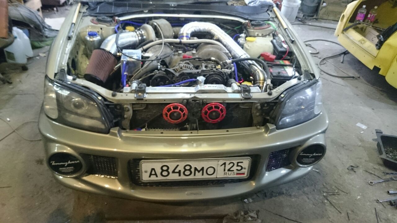

Итак 6 горшковый цепной опозит, скоро будет турбо и конечно на инвенте v2 :a_g_a:

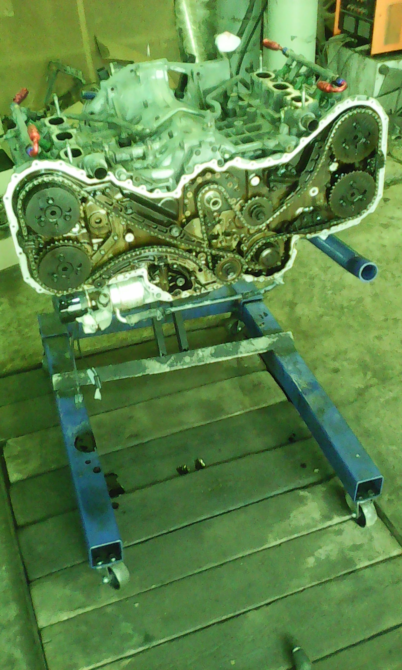

Сообщение kos » 29 июл 2017, 05:02

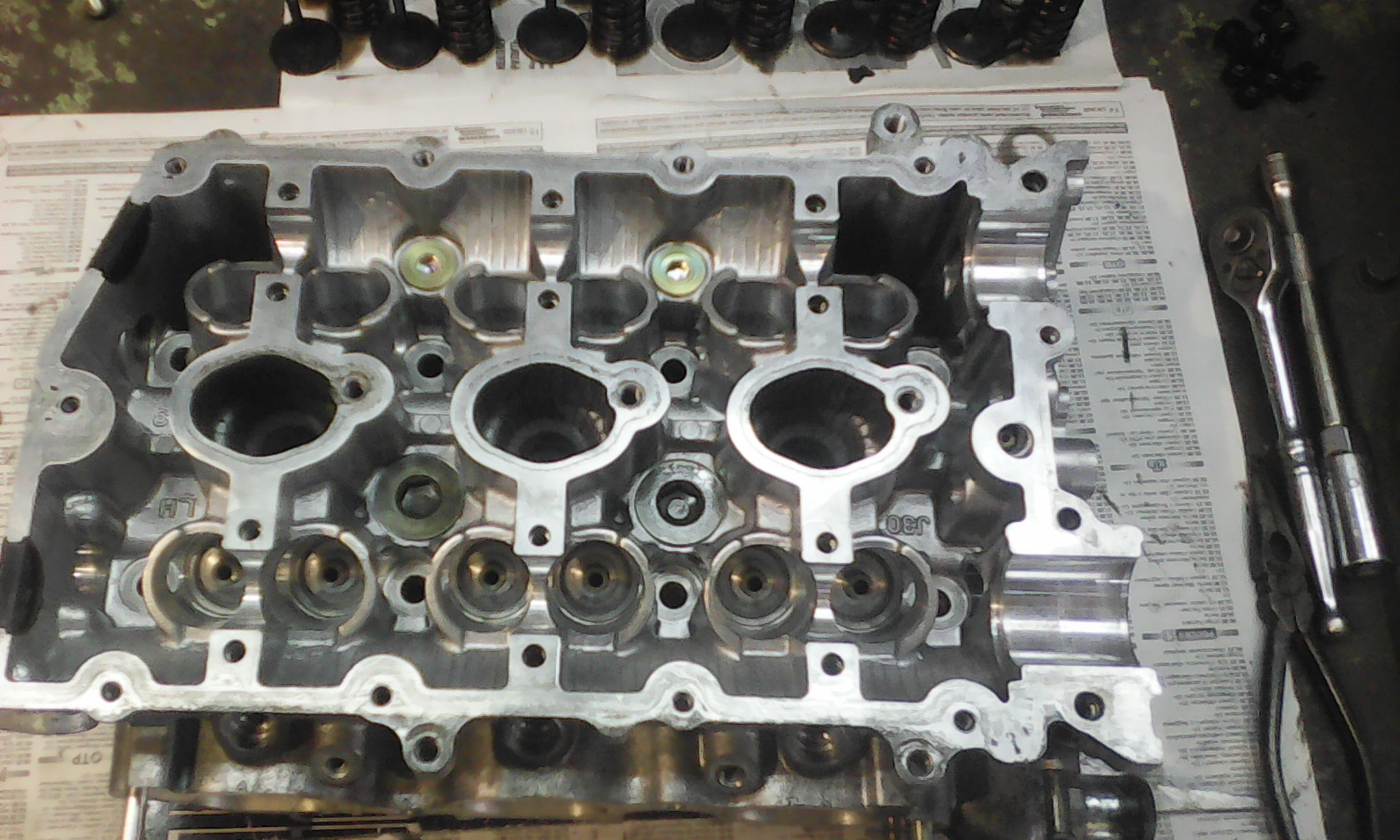

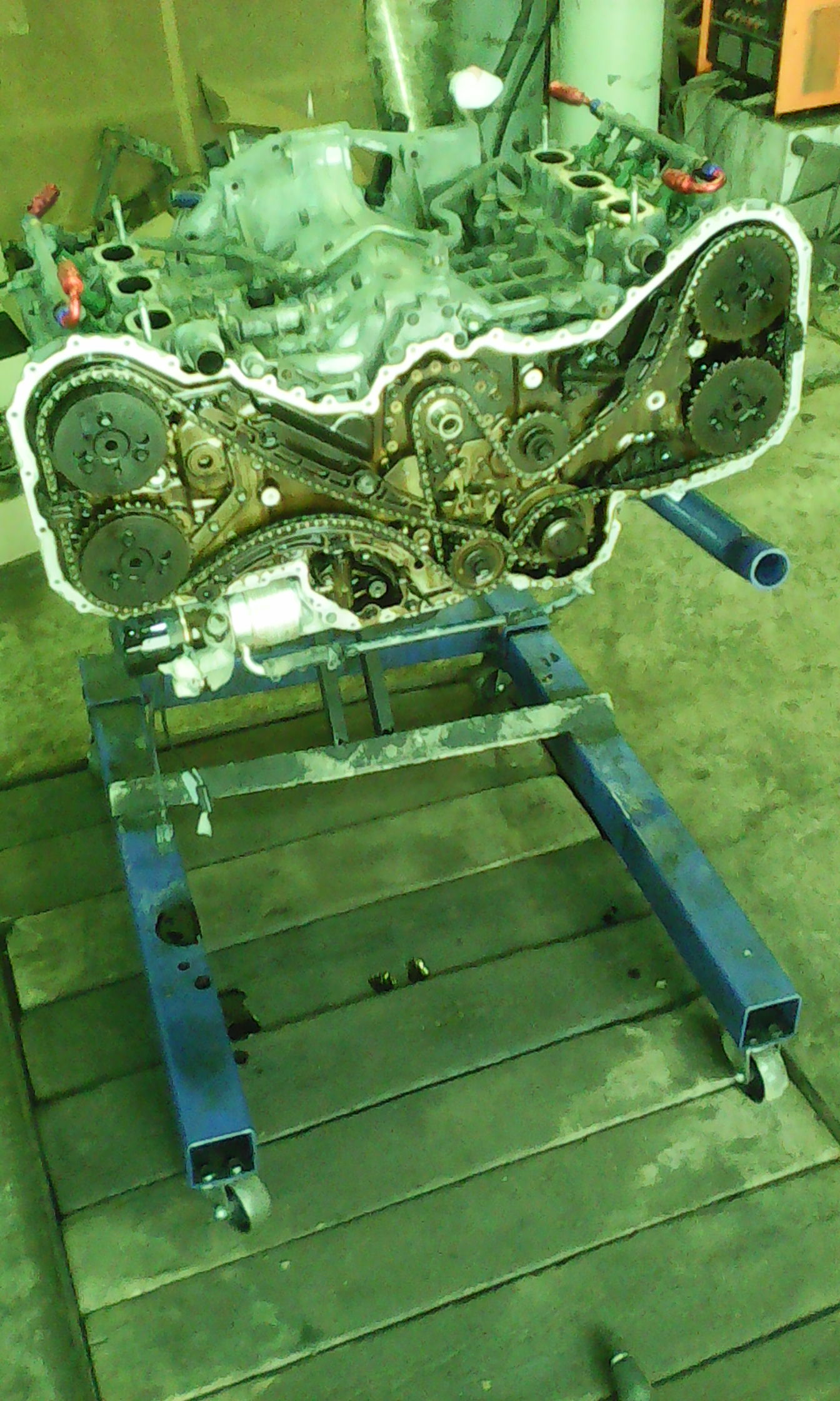

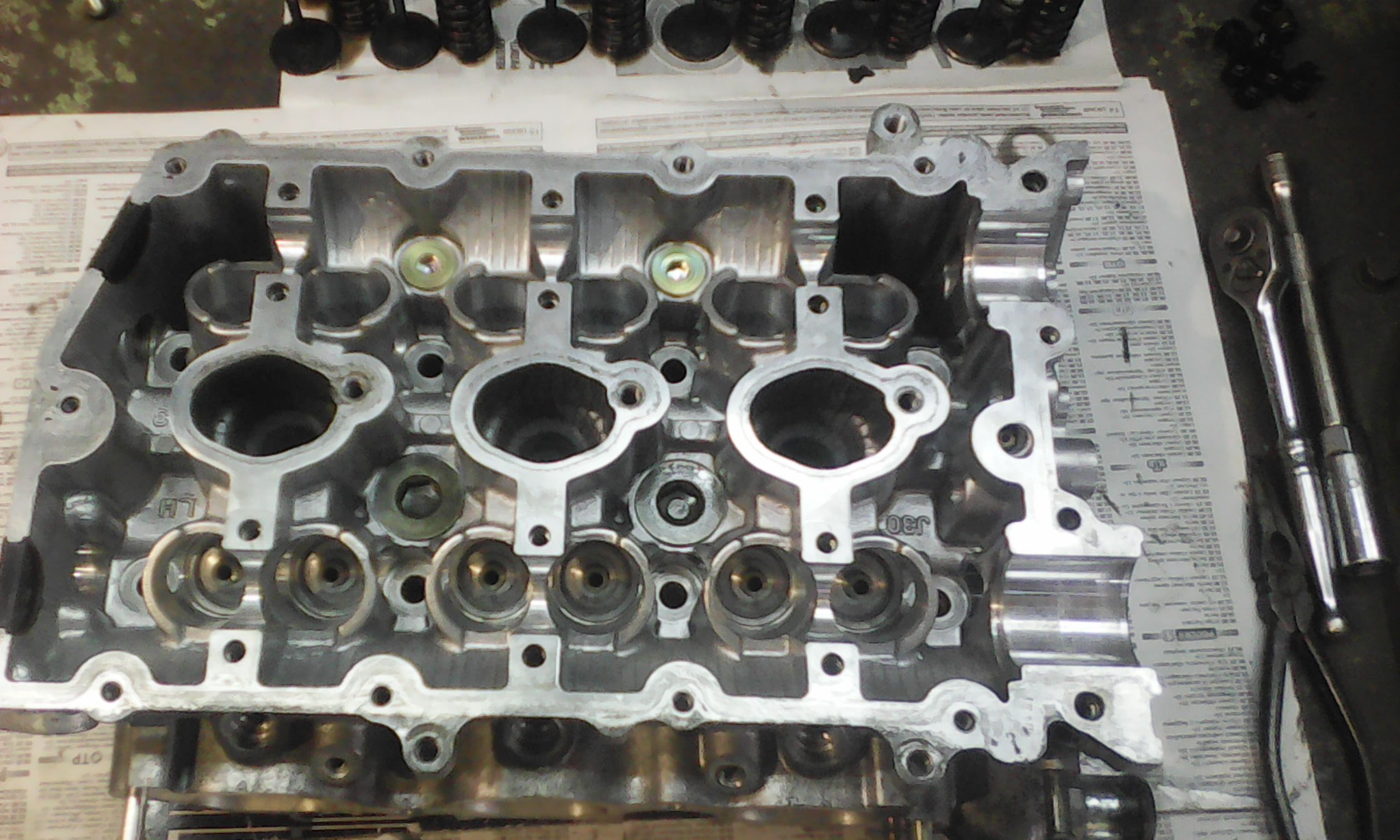

головы отмыты, обслужены

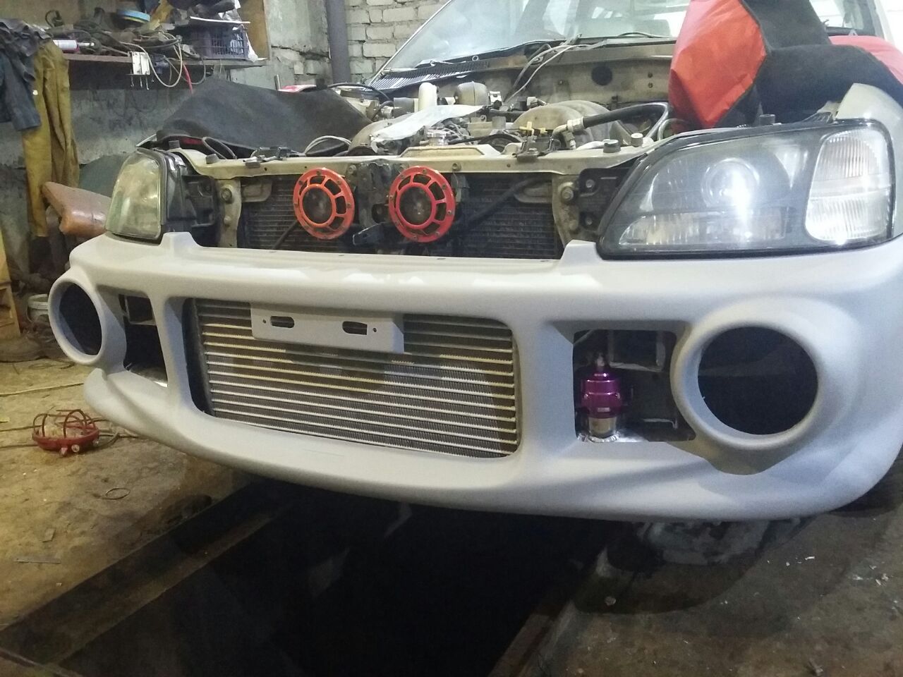

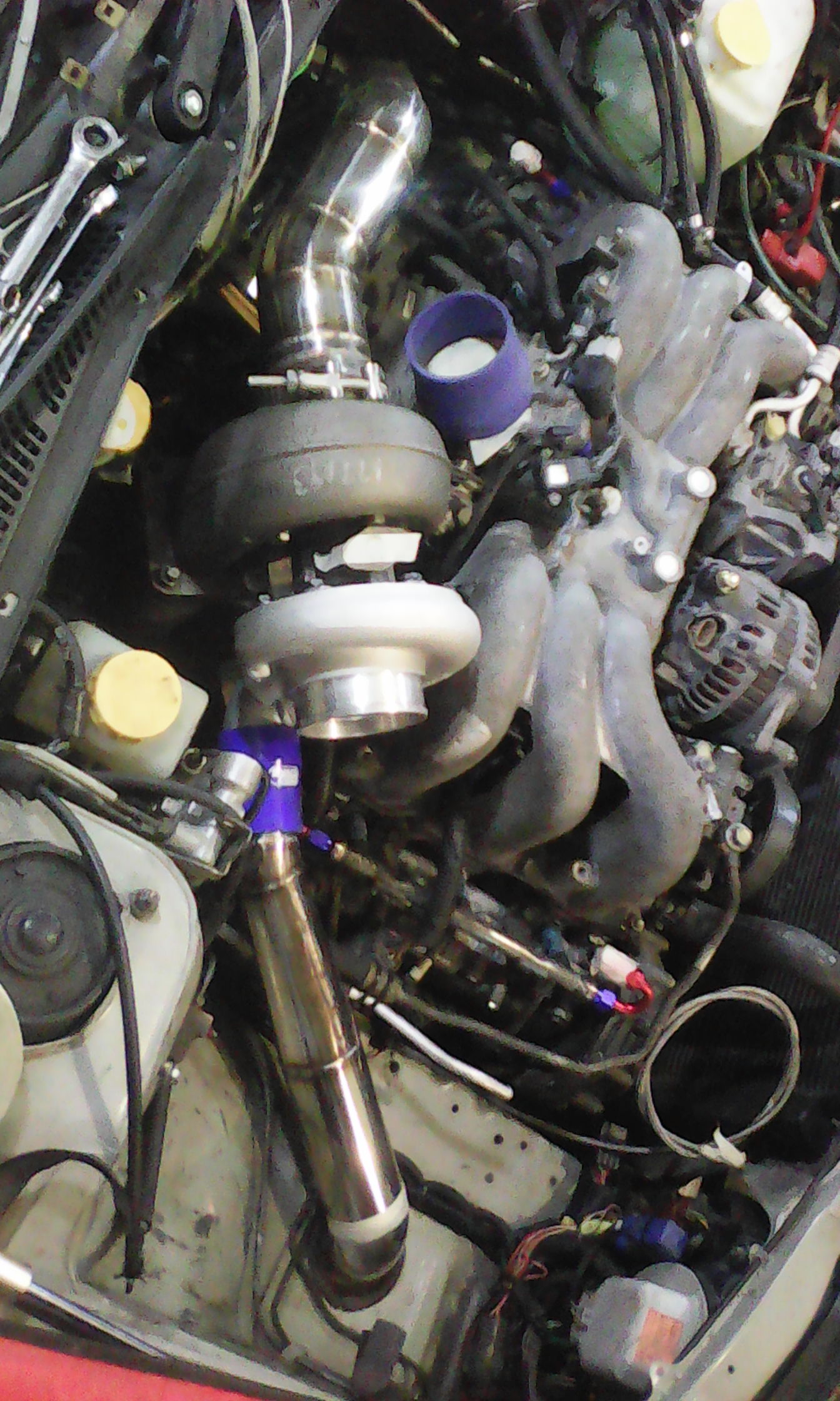

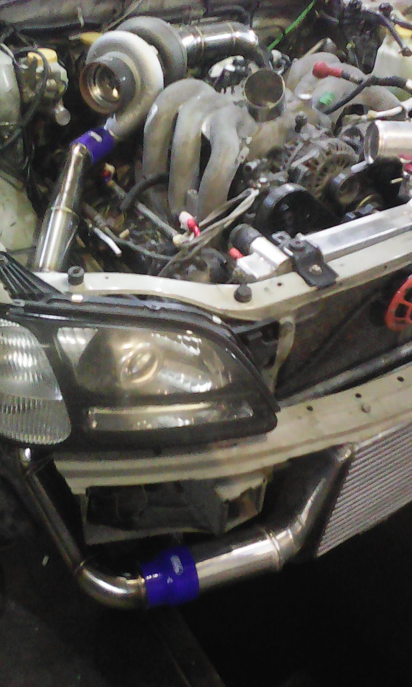

Сообщение kos » 17 авг 2017, 17:11

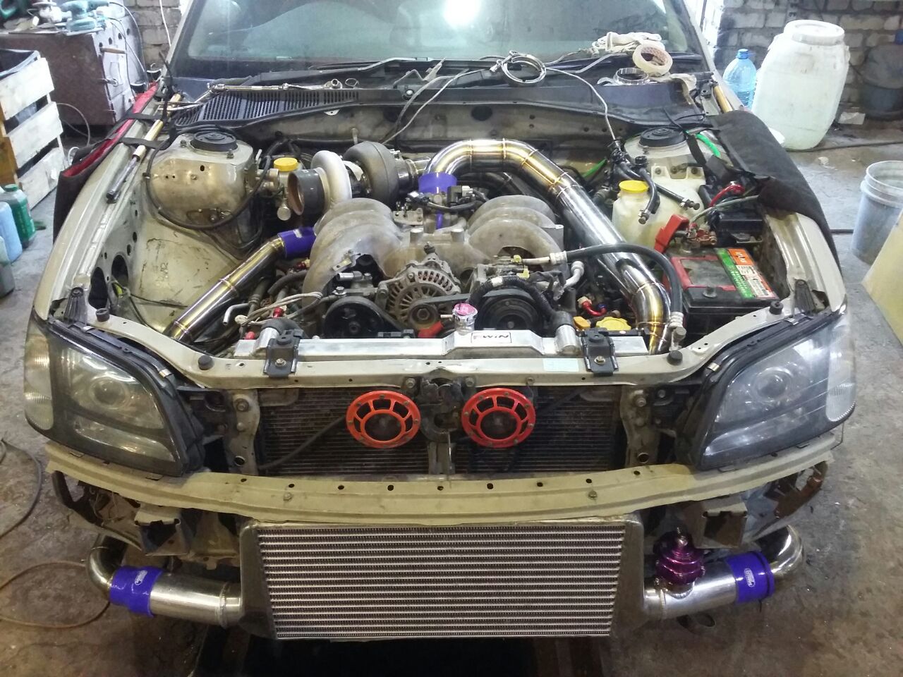

дело движется

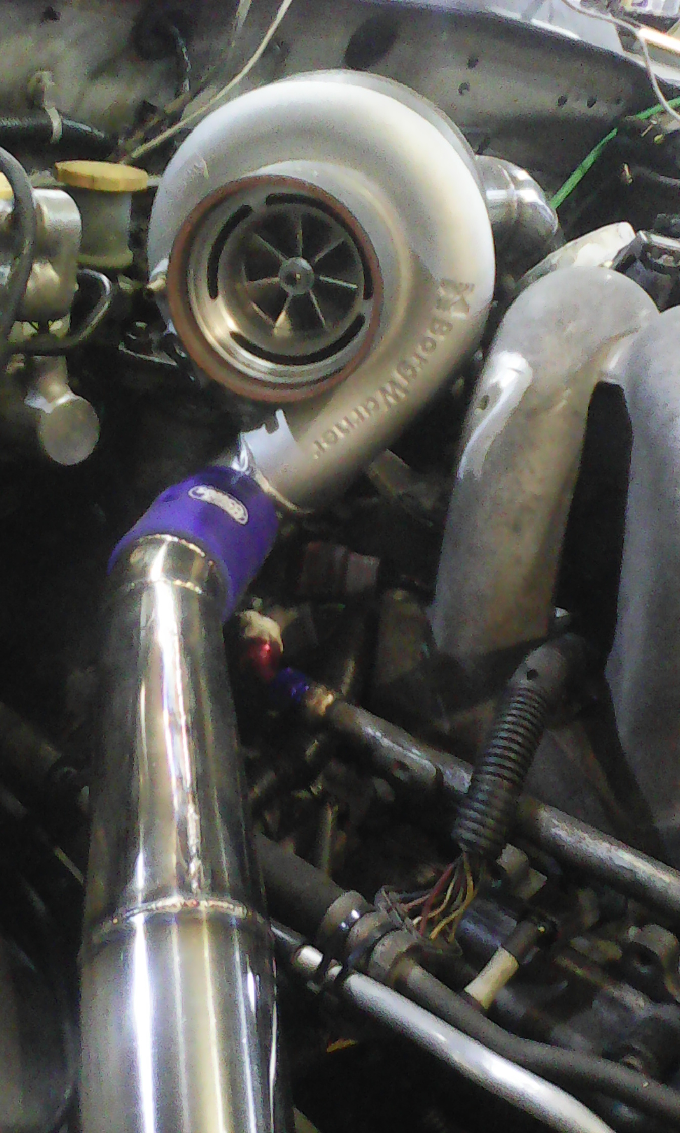

Сообщение kos » 19 авг 2017, 18:10

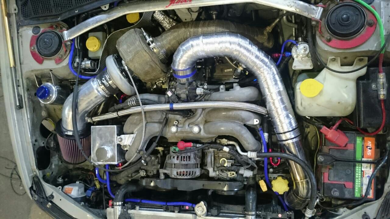

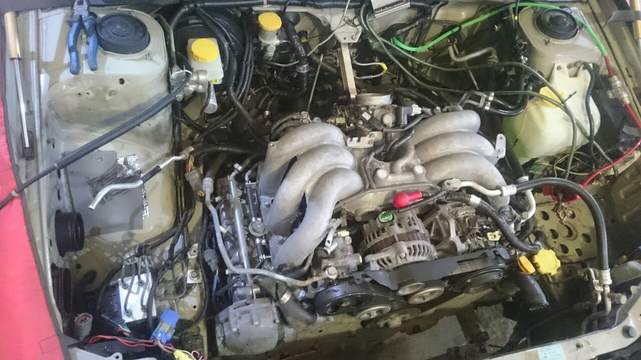

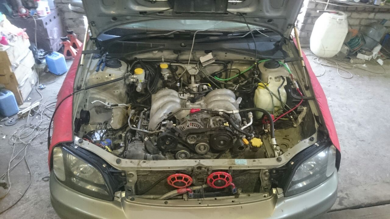

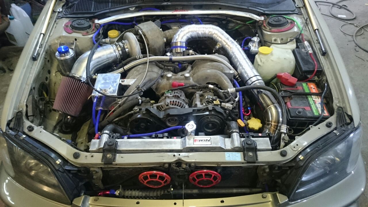

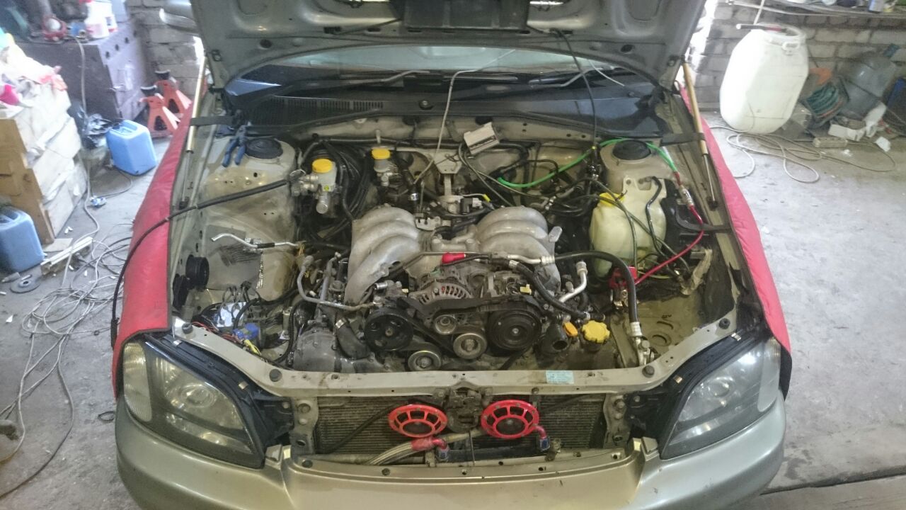

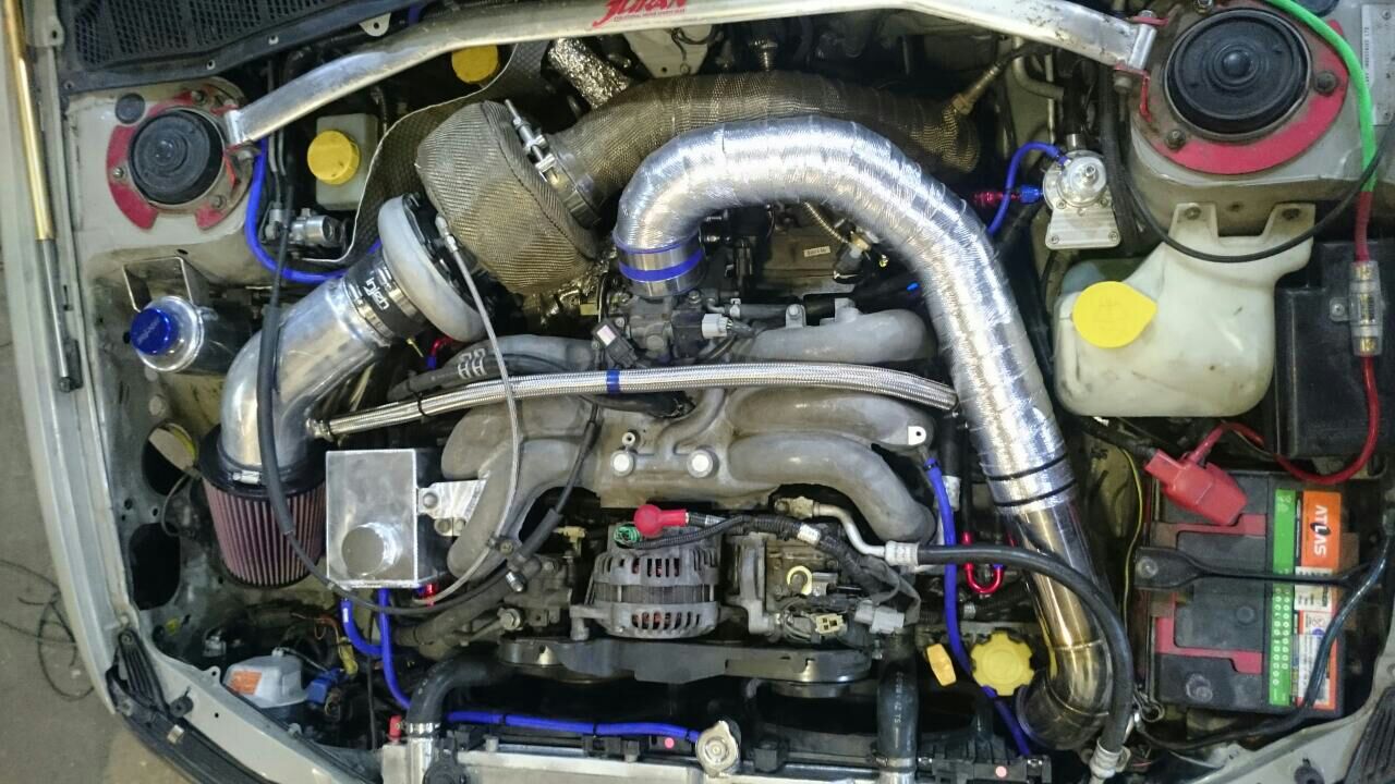

Сообщение kos » 15 сен 2017, 16:43

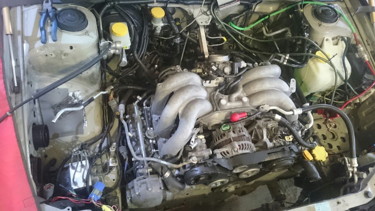

подкапотку собрал.
по мотору:
подключался к родной моторной косе, дополнительно протянул несколько проводов.
репперный диск переделал в 36-2
дпрв- холл
инжекторы 540сс
заслонка изменения геометрии впускного колектора- работает
вентилятор охлаждения мотора, 2 скорости- работает
егр удален
invent ecu V2.0

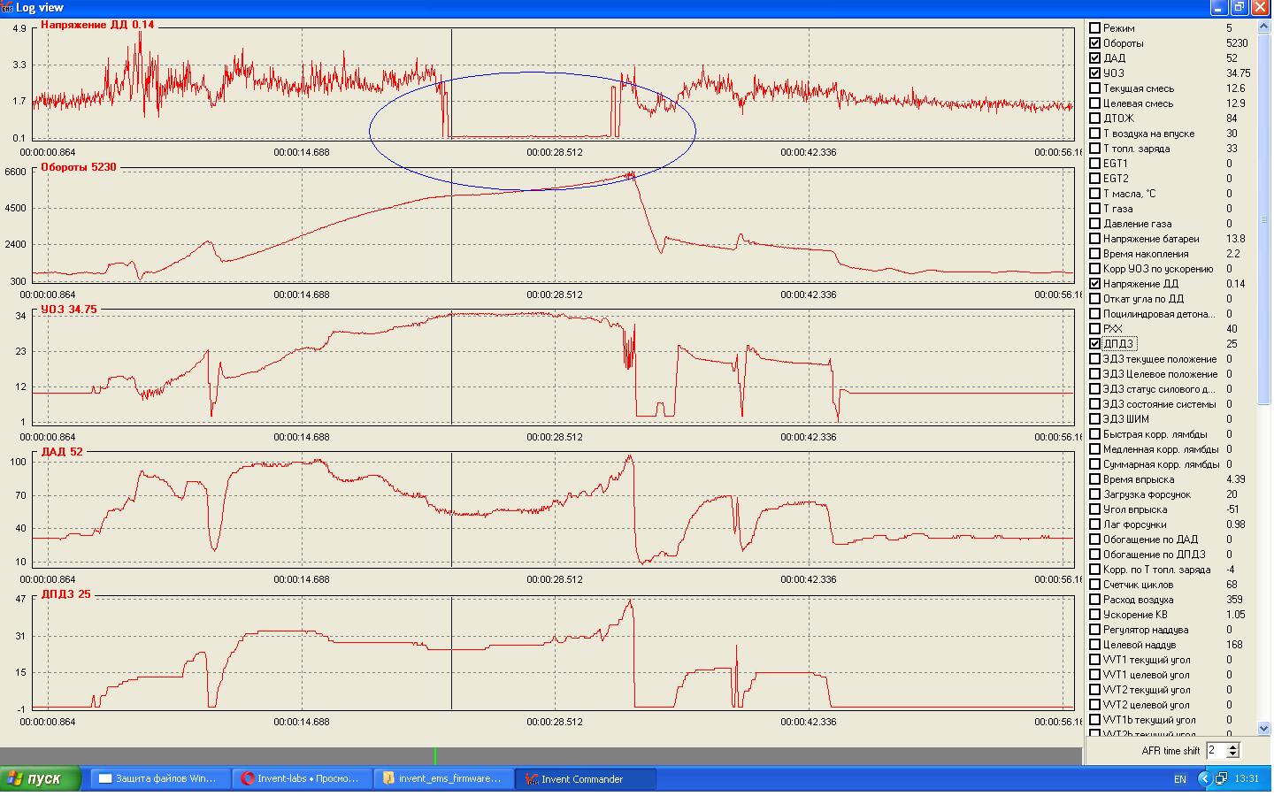

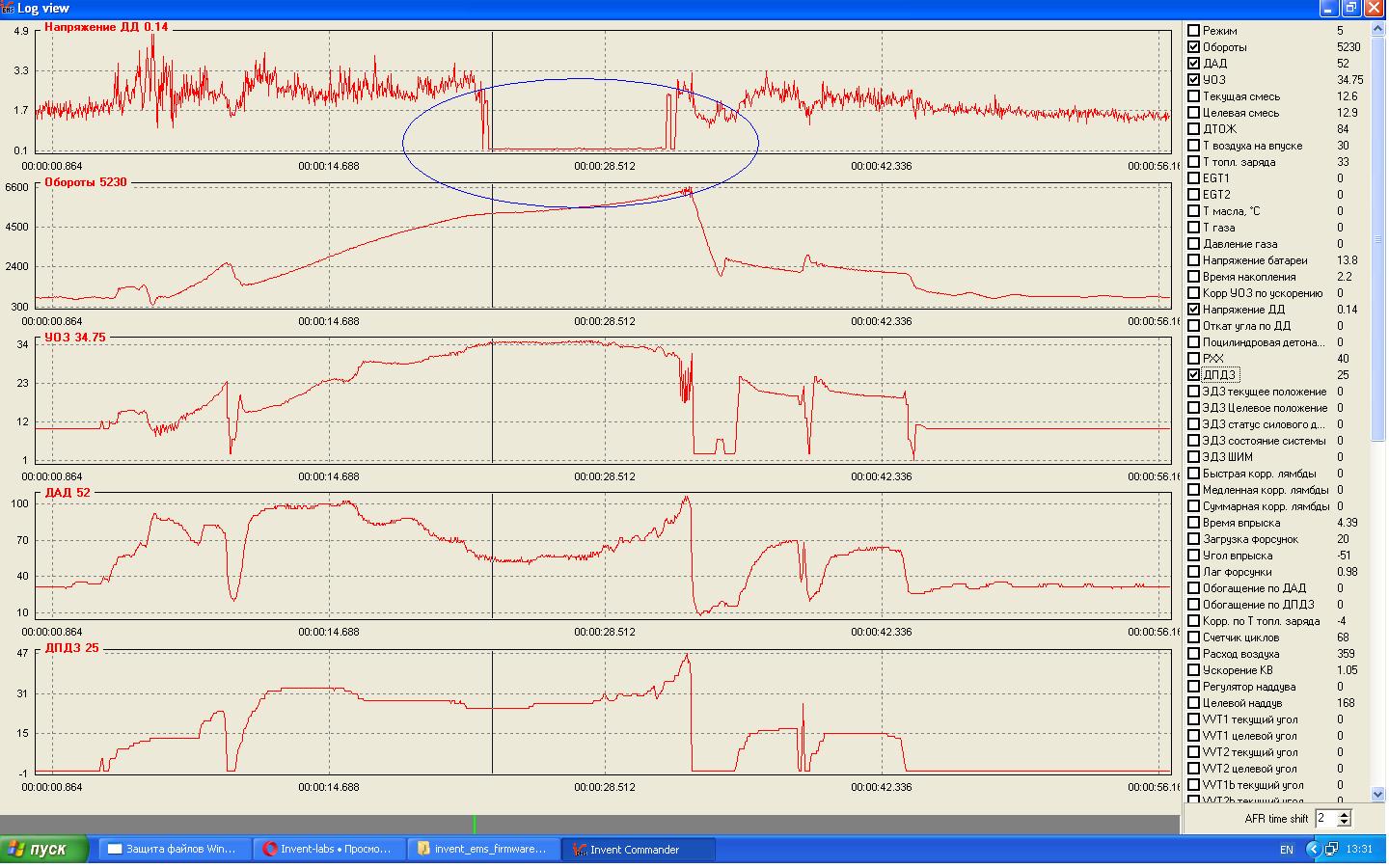

Сообщение kos » 28 сен 2017, 05:29

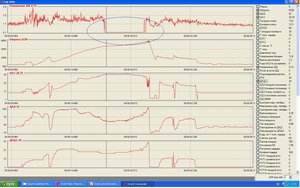

продолжаем борьбу с опозитом , нарисовался момент- при малой нагрузке около 5200 оборотов перестает работать тахометр и оба дд. С чем это может быть связано?

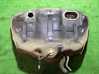

Сообщение kos » 01 окт 2017, 06:34

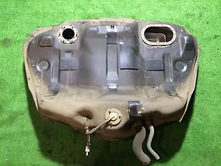

столкнулся с проблемой модели- бак ланкастера выглядит так
насос стоит в передней части бака, если бак не полный, стартуешь в гору, на второй передаче ближе к отсечке топливо отливает от приемника, не смотря на "противоотливный тазик" :du_ma_et:
