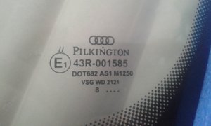

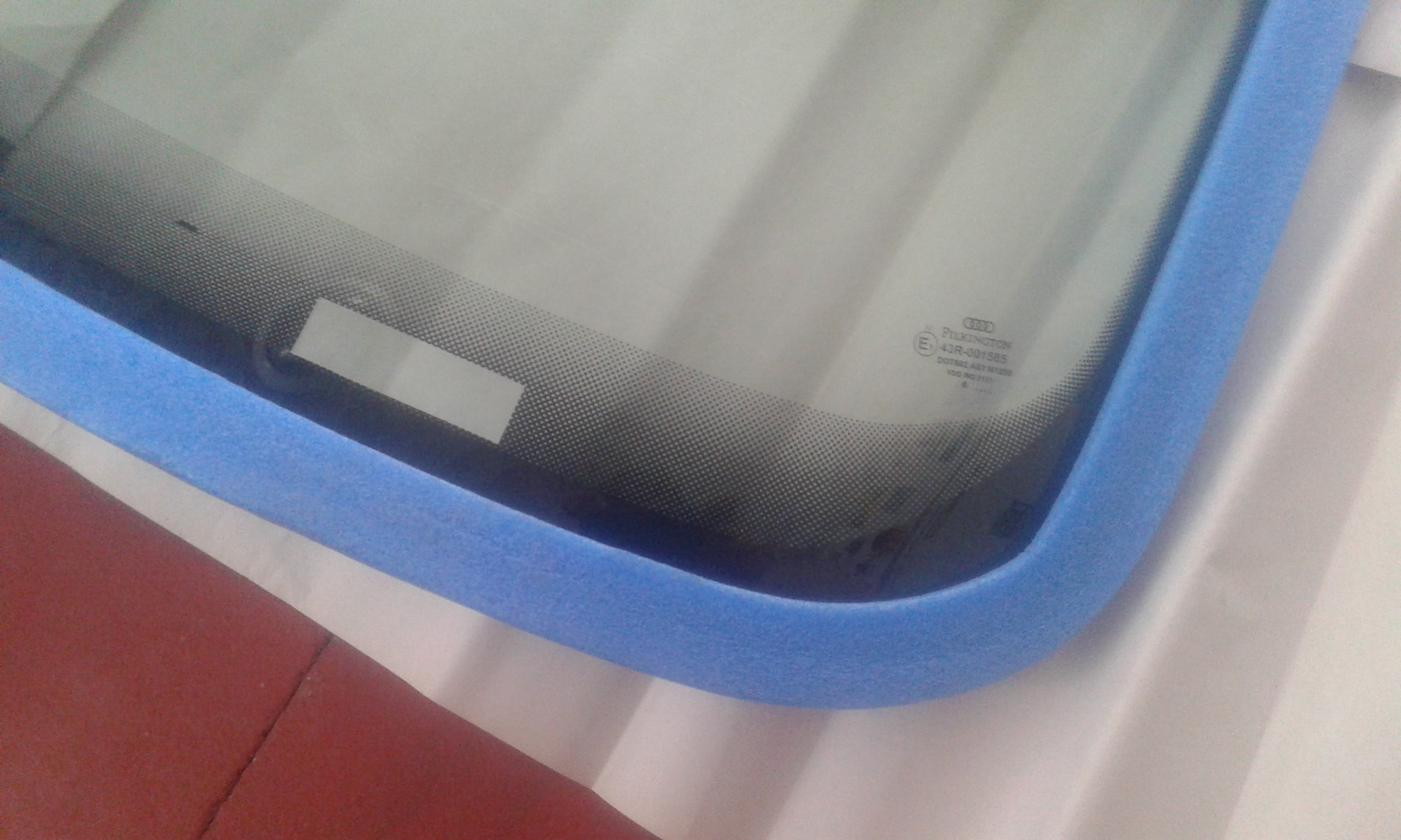

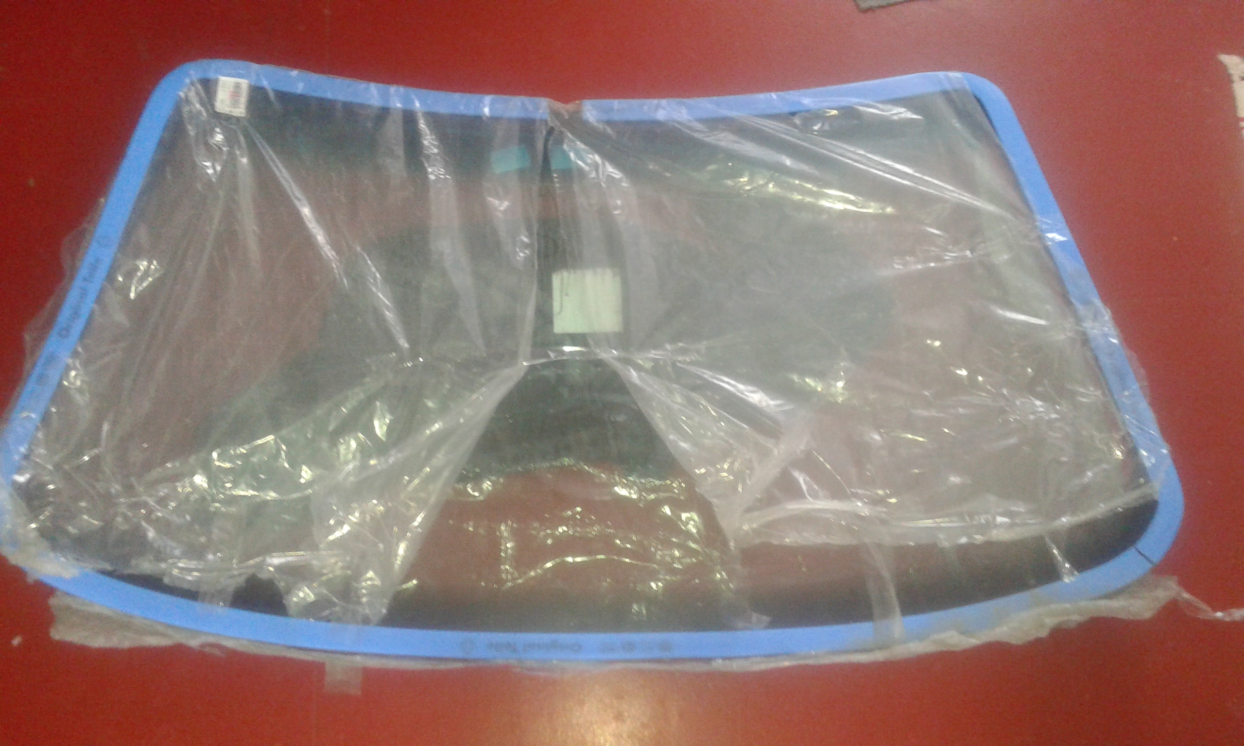

Сегодня у меня случилось приятное событие. Мне продали лобовое стекло VAG, за 5959 руб, которое я вчера узрел в каталоге ПятойПередачи. Связался с менеджером, он подтвердил наличие на складе поставщика, и разузнал для меня, что оно без повреждений. Причина уценки неясна, решил рискнуть, и заказал. Во вторник оно будет у меня. Молдинг на лобовое у меня уже имеется.

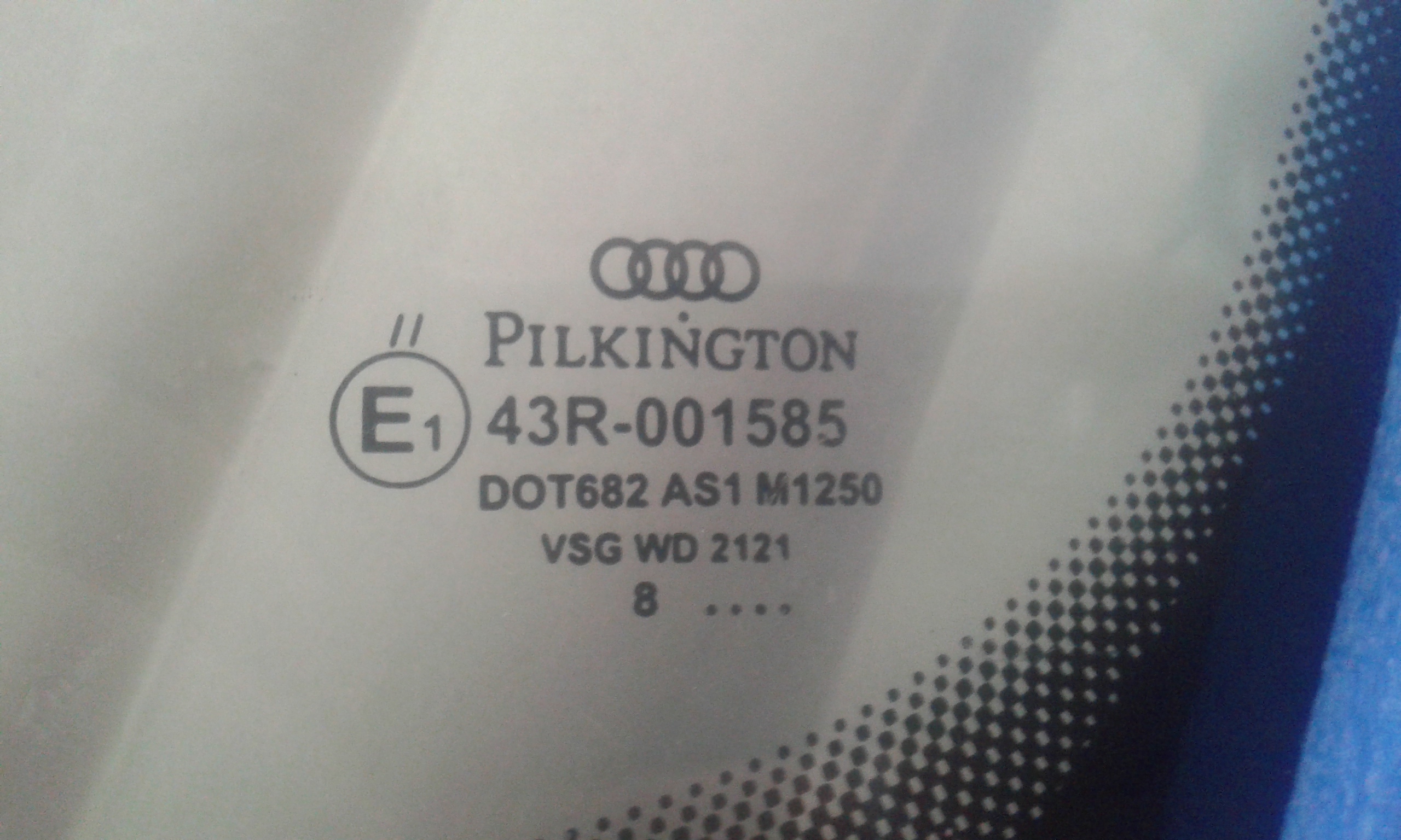

Пришло стекло. Пилкингтон, логотип ауди, зеленая полоса вверху. Чуть позже булут фото

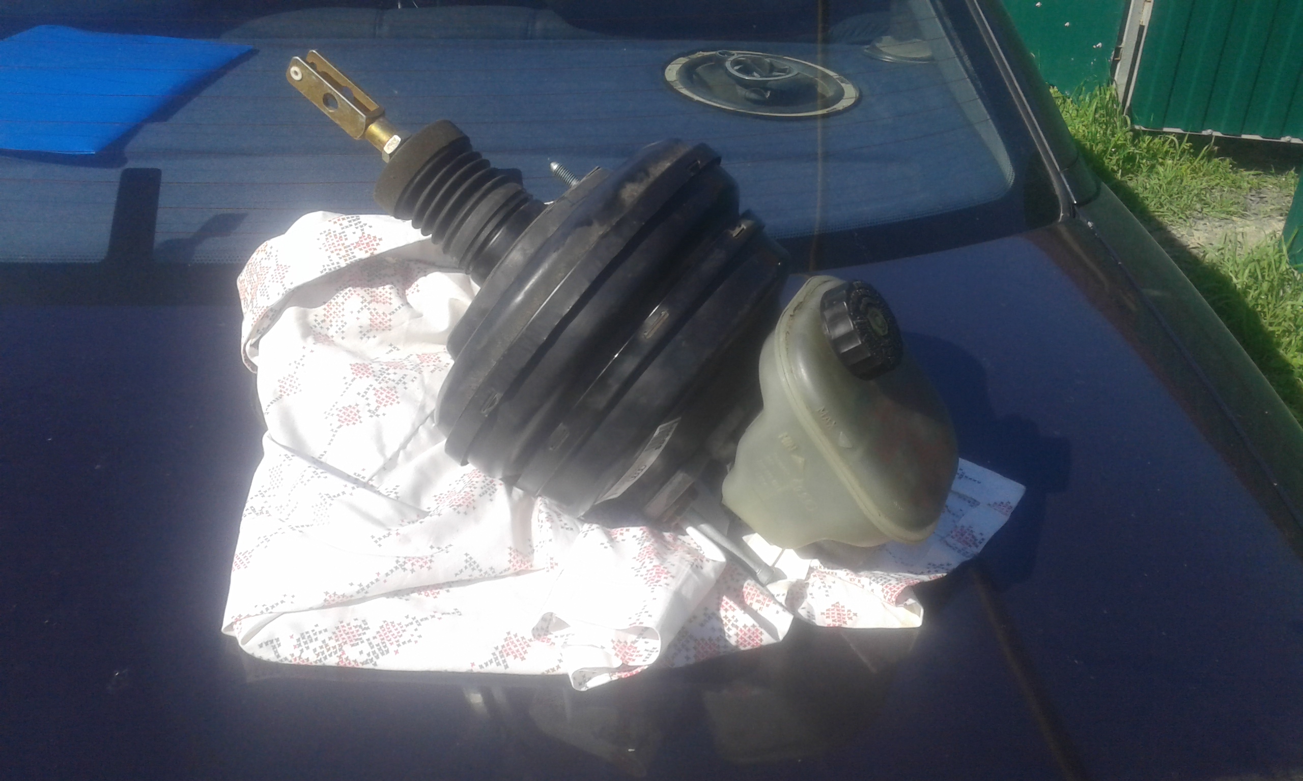

Буквально позавчера зарегался на одном из сайтов, посвященном А8, и почти сразу же нашел там ВУТ в сборе. от S8 D2, за 2000 р (примерно 35$) Собираюсь апгрейдить тормозную систему, ибо штатный вакуумник так себе. Раньше грешил на стертые колодки с дисками, но после замены оных на новые, Текстары, и переборку всех суппортов, и тщательную прокачку с помощью давления в бачке, стало ясно, что штатные тормоза не излечить новыми расходниками, менять нужно непосредственно исполнительные механизмы. А я так надеялся на суперэффект :-) Стало конечно гораздо лучше, но все равно не то, что хотелось бы. Итак, ждем посылку.

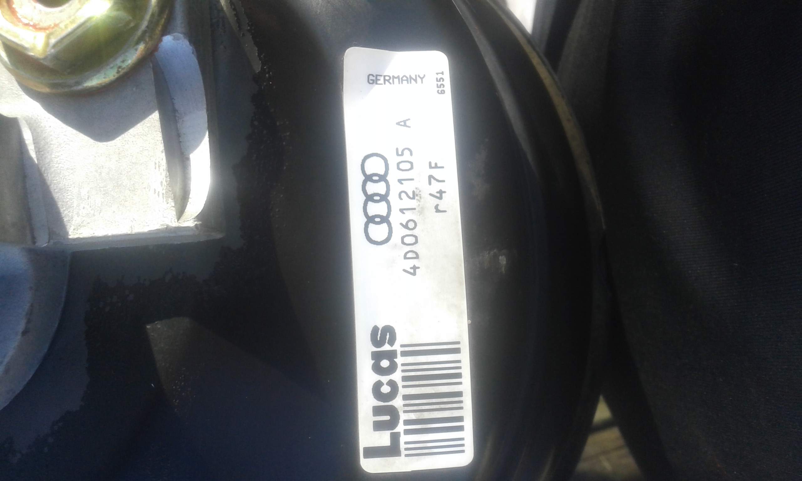

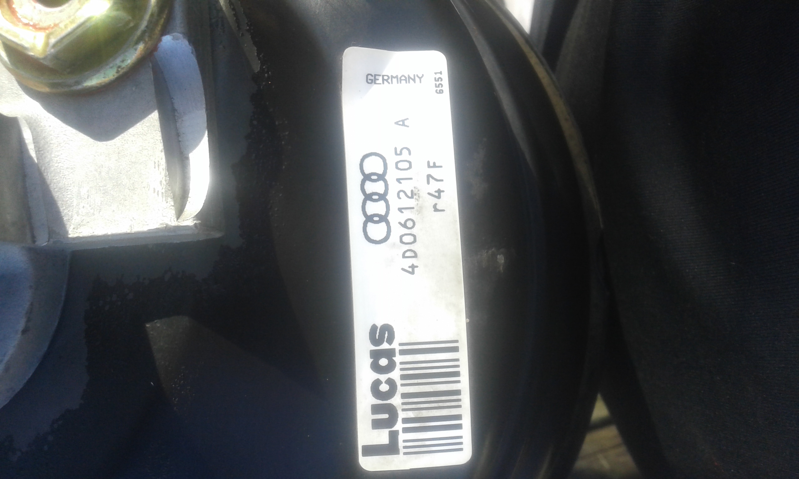

Итак, пришла посылочка из Москвы, с моим ВУТом от А8 :ya_hoo_oo:
Из приятных бонусов - вложены в посылку болты ВУТа, М8х186мм которые. Про них я, при общении с хозяином разбираемой машины, не заикался, ибо я подумал, что за 2000 р. хотеть еще и болты, некультурно. Но он их вложил сам ) Немножко фоток.
Осталось шток удлинить, и переходники в ГТЦ, М12>М10 купить. Затем ставить.

Привезли сегодня WPR129, и я кинулся менять вакуумник, пока выходные. Настращали меня форумы и отчеты всякие. левой верхней гайкой. Открутил 4 гайки за полчаса, закрутил 2 гайки за 20 минут, обычным набором с короткими головками. 4 часа сох герметик, так-как дюже щедро намазал, чтобы прокладку сформировать. Завтра прокачаю тормоза, и поеду тестить.
