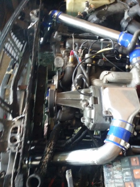

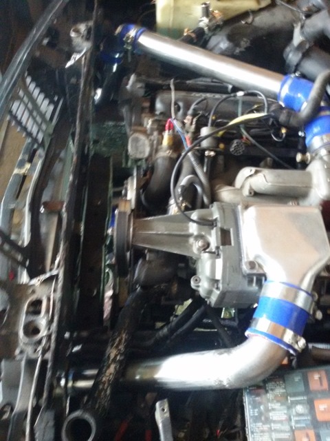

Всем привет, представляю вам свой конструктор, БМВ Е28 1987 , мотор М30B32 с е23 работал на мотронике 1.0 ......неплохо так работал. Решил воткнуть компрессор ...... выбор пал на Eaton M90 ... и понеслась.....так как лопата была очень рестрективной ......перешел на эмулятор VAF-MAF от pilotpоwewrsupply + ШЛЗ что в принципе помогло кое как настроить работу движка.Но после 4500 была детонация ,углы никак не мог править, а заливать бензом нет смысла, решил переить на ЕМС 1 . На данный момент сварганил проводку от м50 безванос......подключил к блоку .......вроде все пашет...но пока не могу завести. сразу хочу фазу :-) .Есть много вопросов ...так как на 6 котлов мало информаций, если никто не против буду задавать здесь.....если не сюда админы поправьте .
версия 2.1 на 6 котлов, 400кра.

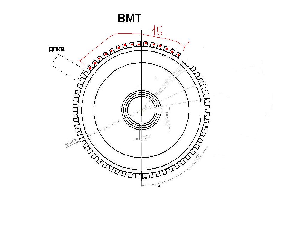

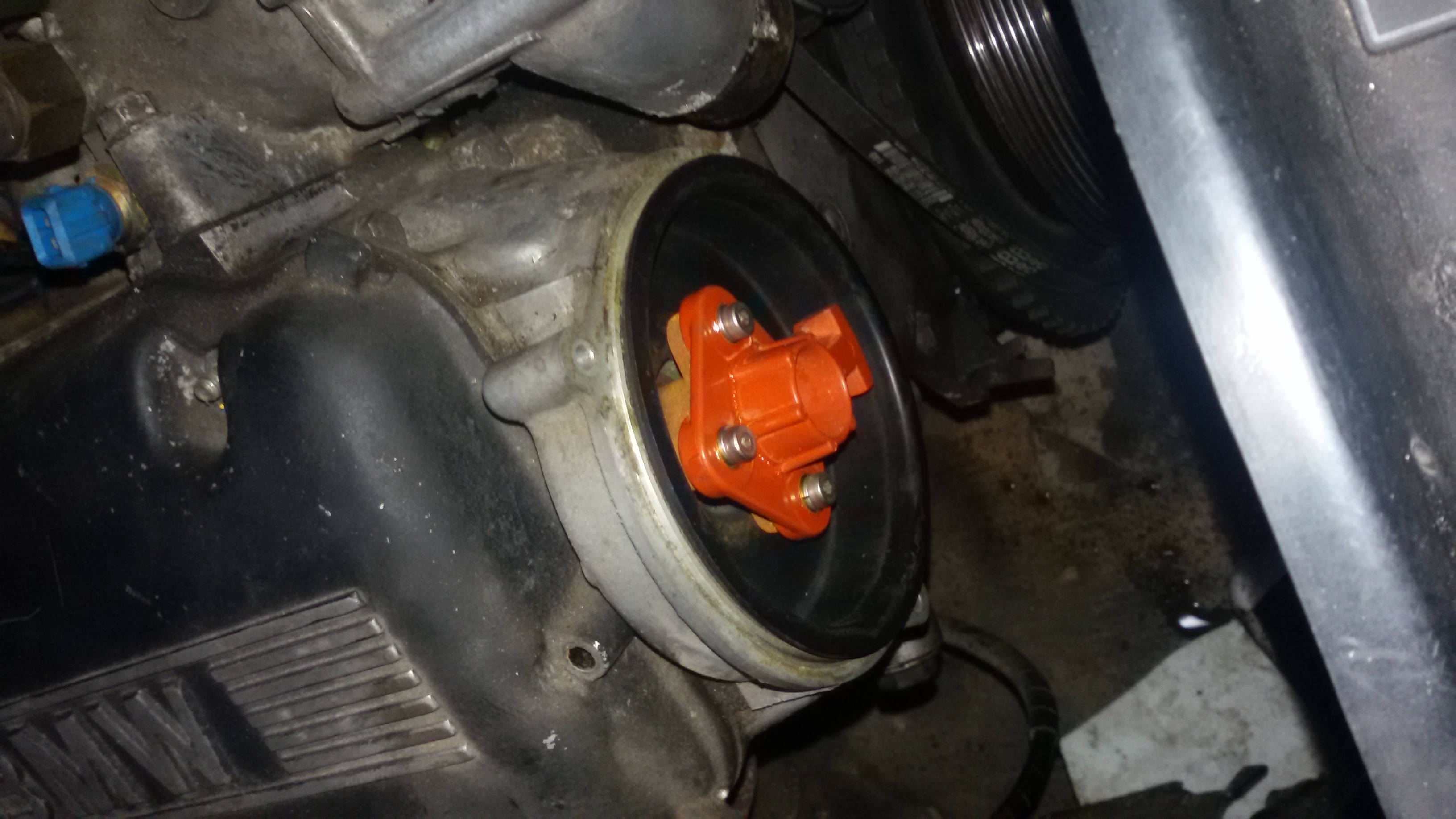

и сражу вопросы:
1. использую репер 60-2 от м30б35 ...он как родной и крепления датчика тоже. выглядит это как то так.
что точно указать в командере??????? ........форум курил .....да не вкурил. :sh_ok:
расположение датчика сложно менять, с другой стороны помпа......

Сообщение jhm » 21 дек 2015, 15:17
ставь 15-18, потом стробоскопом посмотришь и поправишь

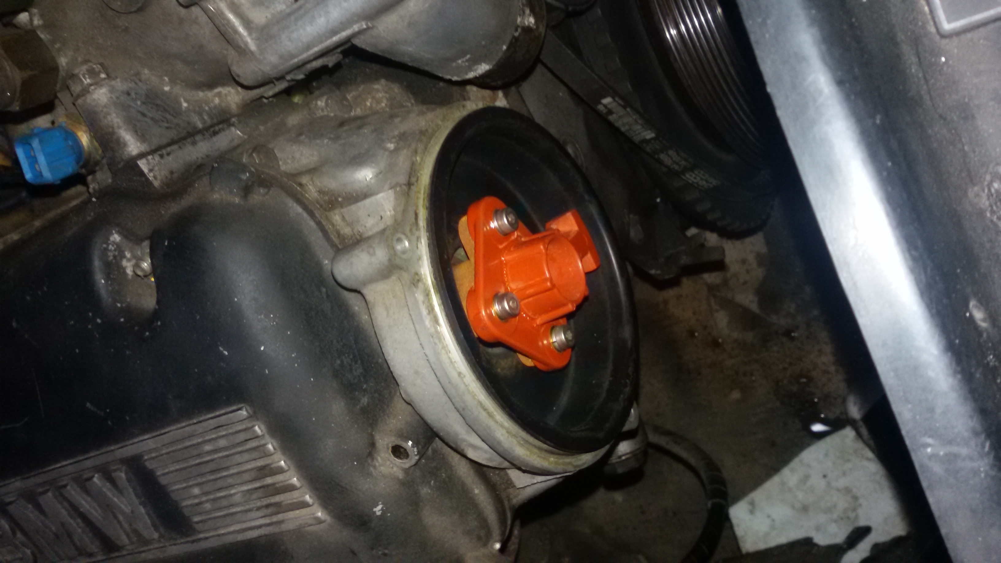

Сообщение andriy320e30 » 21 дек 2015, 15:59
я буду пробовать волговский датчик фаз воткнуть ,посмотрим влезет ли на штатное место :-) кстати заводской датчик фаз не будет работать .надо только холла. завестись должна сразу на попарном или моно впрыске

Сообщение Arghir » 21 дек 2015, 16:05
jhm писал(а):ставь 15-18, потом стробоскопом посмотришь и поправишь
спасибо,

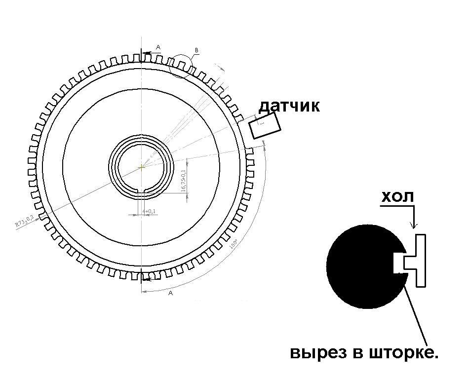

1. заведется если не подключать ДФ?
2. у меня в командере в Наполнение только 600 и 13К , так должно быть или что то не так?прошивка 4.3.71.7z
3.можно ли использовать бегунок распредвала как шторку ДФ?
4. Брать как основу расположения ДФ как писал ruvili?

Сообщение jhm » 21 дек 2015, 16:07
1 - да
2 - надо калибровку какую-нибудь загрузить для старта
3 - можно если сигнал подходящий

Сообщение jhm » 21 дек 2015, 18:31
Надо тобы там был датчик холла
Сообщений: 5837
Сообщение Arghir » 21 дек 2015, 19:06
jhm писал(а):Надо тобы там был датчик холла
он есть. правильная схема?
