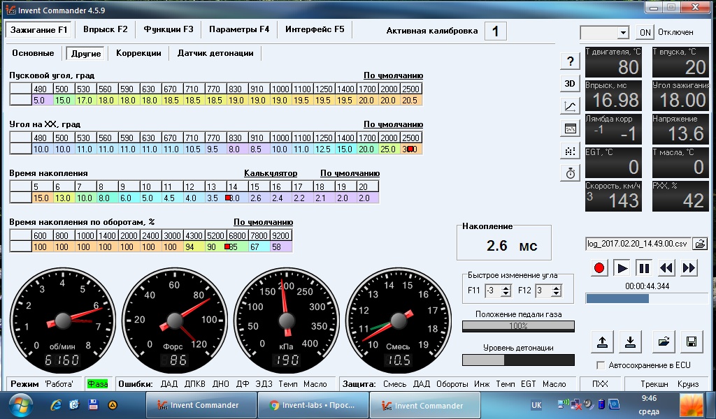

Сообщение andriy320e30 » 21 фев 2017, 23:40

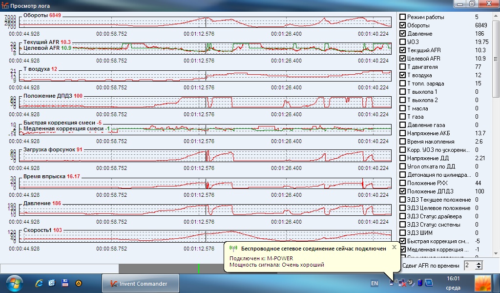

Час накопичення піднімав.85%на 6к об. Час стандартний. Будем пробувати на 0.5 зазорі. Бо на старих катушках на 0,8 бара і 0.8 зазорі теж здувало. На 0.5 зазорі вже ні.
Напругу на катушках не міряв, але з контактами вроді все добре. Через реле стандартне заводське. Хіба переміряю потім коли потепліє

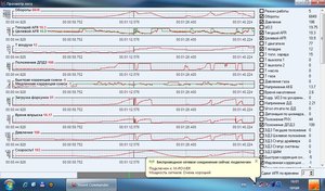

1 пропуск на 2.6 мс . 3тя передача . 1ша 2га без пропусків ,але тиск менший

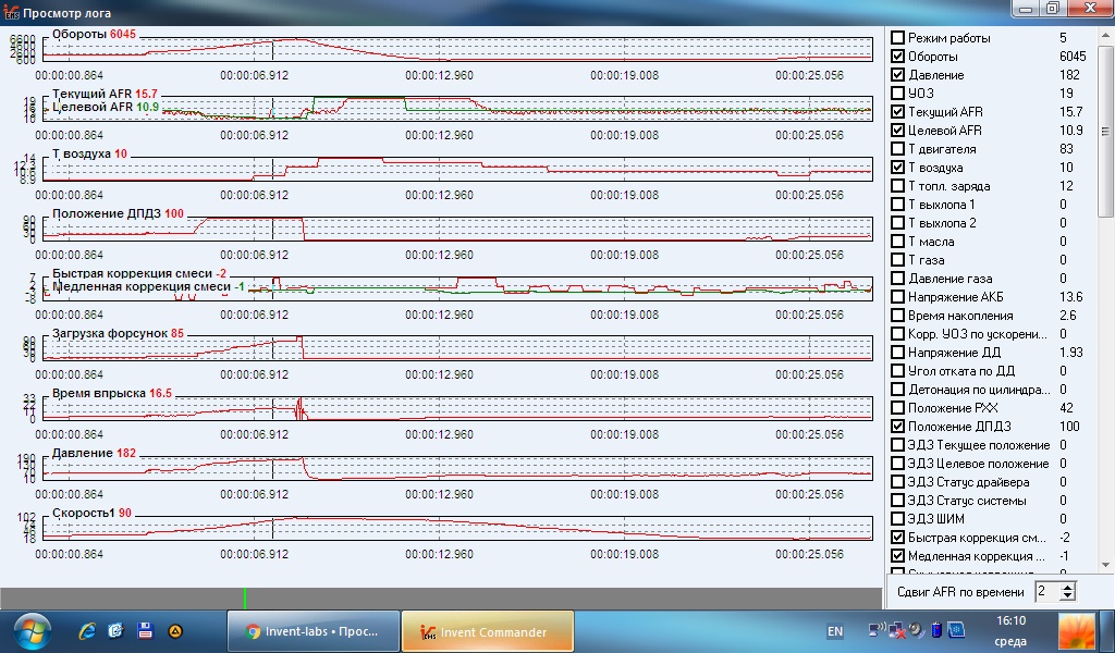

Сообщение andriy320e30 » 22 фев 2017, 17:07

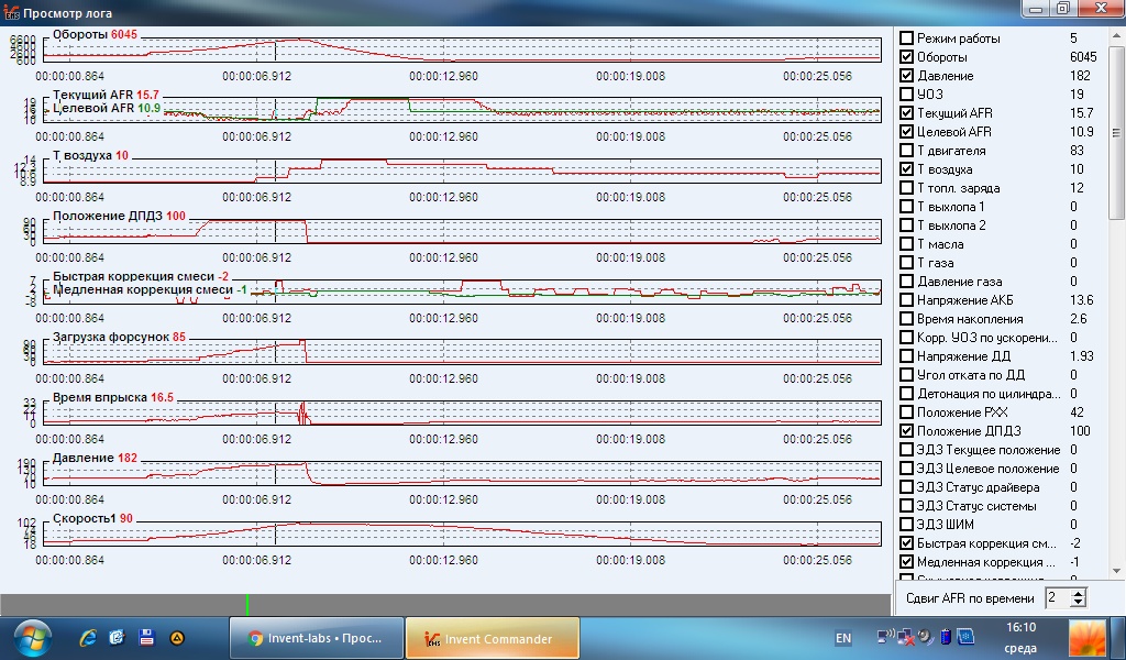

ну от підігнув зазори ,нема пропусків . але ше на 3тій 1.2 бара попробую. коли пропуск зразу видно як лямбда біднить. надіюся на 3тій не буде пропусків ,)
тут видно скачок де біднить (пропуск)

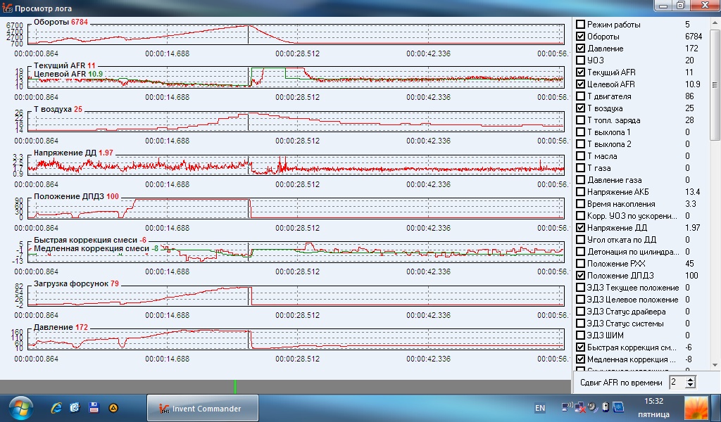

Сообщение andriy320e30 » 24 фев 2017, 16:37

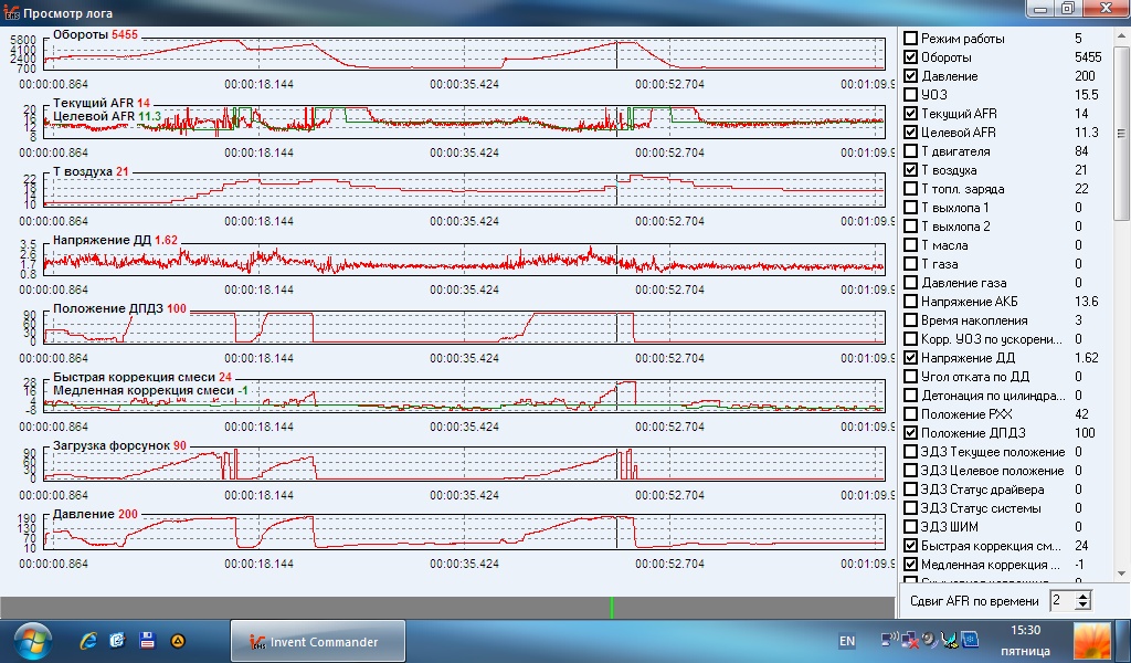

сьогодні тестував .нічо не помогло .то скоріше паливна . до 0.7-0.8 все норм .крутить в відсічку .на 1барі до5500 на 3тій :-( . надіюся ше шо десь шланг пережатий біля насоса .і падає скорість прокачки
біднить недокручує

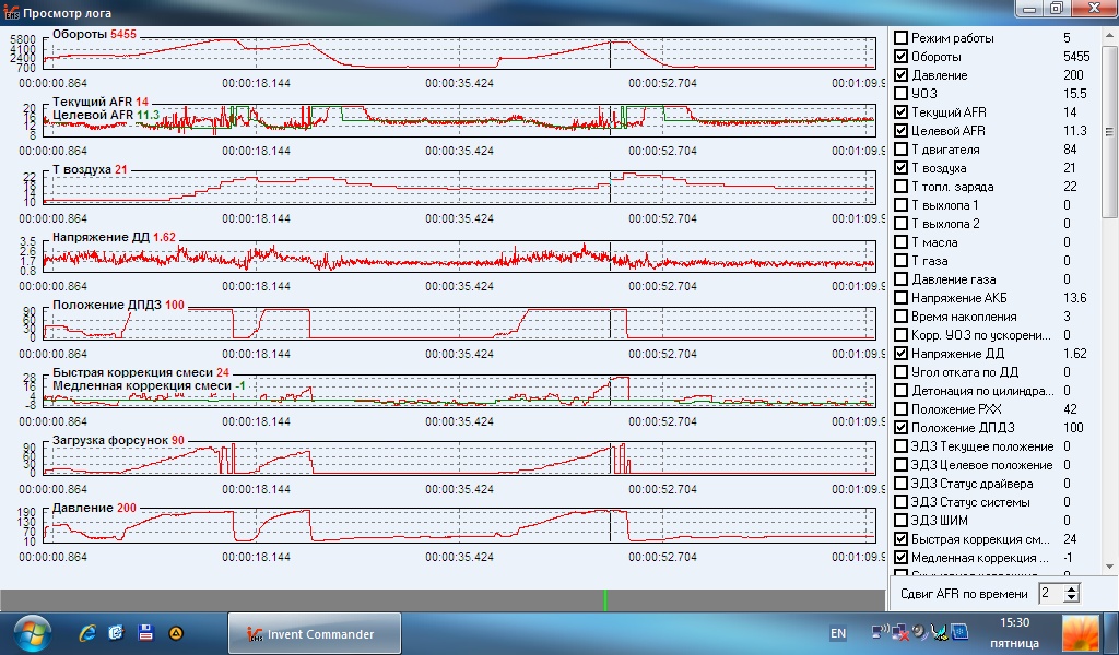

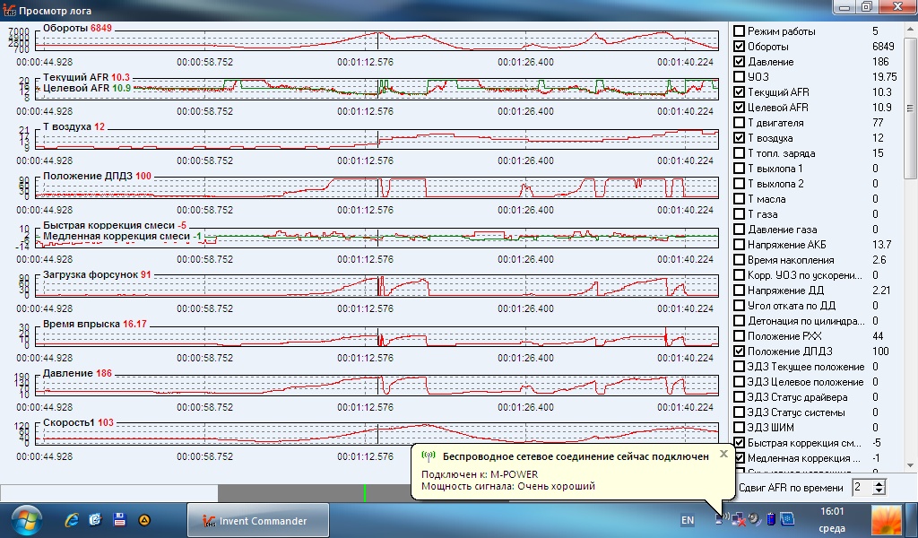

Сообщение andriy320e30 » 24 фев 2017, 16:40
на нижньому видно як корекція палива йде в +30.
насос новий вальбро ,навіть 15к незнаю чи наїздив :-( оригілнал в турбогаражі брав

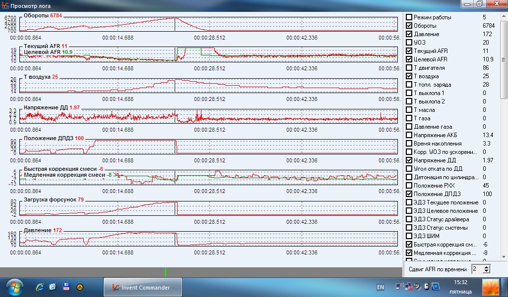

Сообщение DOK 08 » 19 мар 2017, 18:39
А в логах можно побачити час роботи форсунок в мск,може в тебе форсунки кончились,до речі які в тебе,а то загрузка то діло відносне,для мене час відкритя 16мск в фаз режимі -максимум,хтось і на 20 мск їздить.
