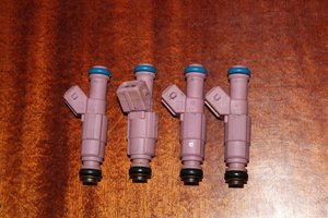

Сообщение andriy320e30 » 07 дек 2015, 16:30

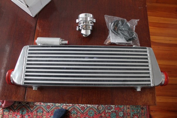

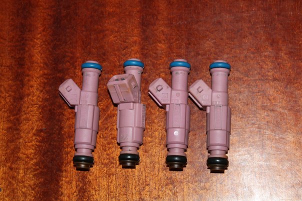

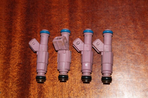

всем привет машина 85 год .мотор м42б18(е36) 1.8л 16ве(140лс с завода) мотор доработан( поршни м40б18 под степень 8.5.сцепление м30(от 735 бмв) под 300+силл). насос вальбро.255л турбина к2470 от (ауди с2 .200)форсунки бош 570сс быстрые :-): лямбда мтхл .дачтики буста егт депо. ну и супермозг инвент емс 1 :-):

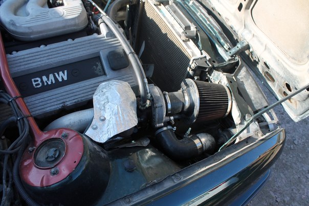

Сообщение andriy320e30 » 07 дек 2015, 16:38

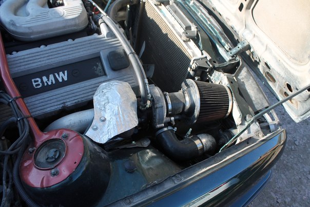

под капотом еще не красиво ,летом буду наводить порядок . а так машина два года ездит на турбе . мозг был мотроник онлайн мать его :-) + емулятор3 . ну емулятор нормально работал только его не хватало для настройки

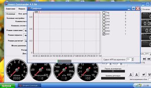

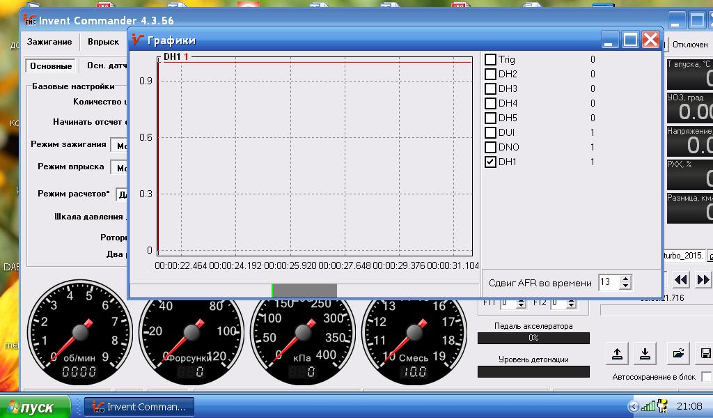

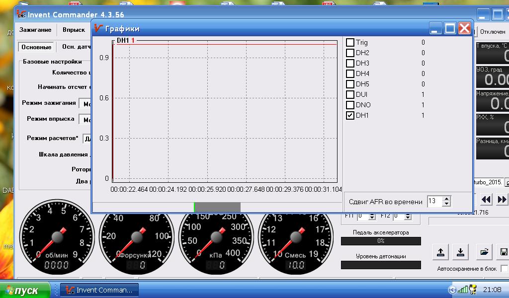

Сообщение andriy320e30 » 21 дек 2015, 22:14
пробовал сегодня датчик холла от газ .корпус подошол но подключить не получилось. или я неправильно подключил или датчик бракованый . :ny_tik: его легко спалить?как можно проверить его сначало? вот такой сигнал выдает
Сообщений: 379
06 дек 2013, 19:56
Сообщение jhm » 22 дек 2015, 09:22
Проверять как любой датчик холла в траблере

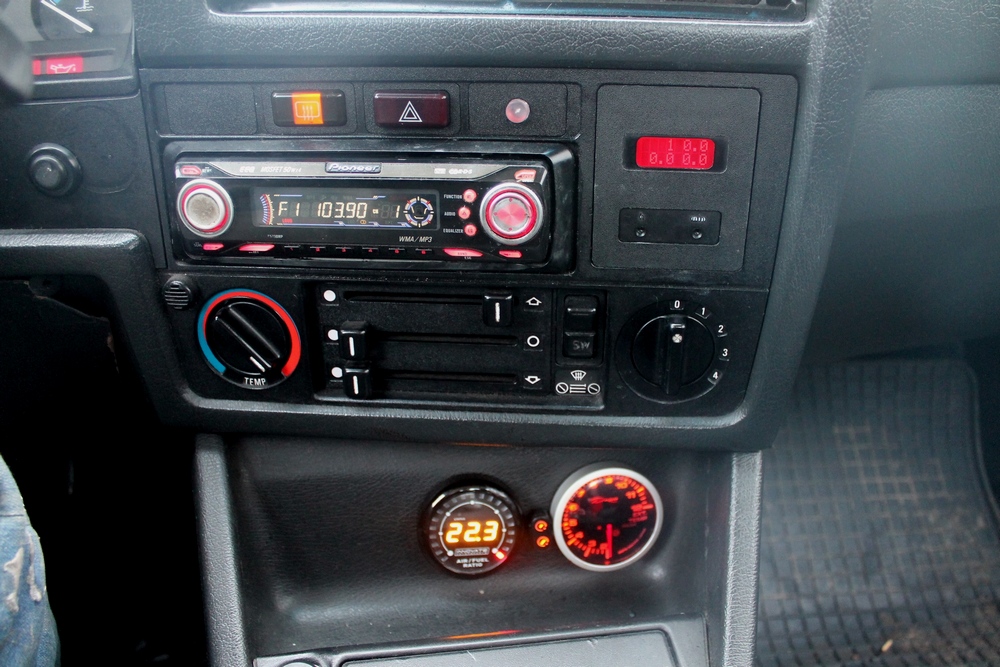

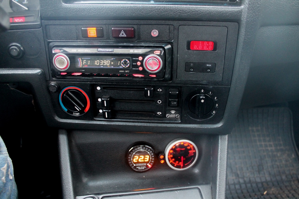

Сообщение andriy320e30 » 16 янв 2016, 16:31
так поселився мікро диплей. все як би ідеально але кути обзору трохи не ті ,добре не видно зі сторони водія.
