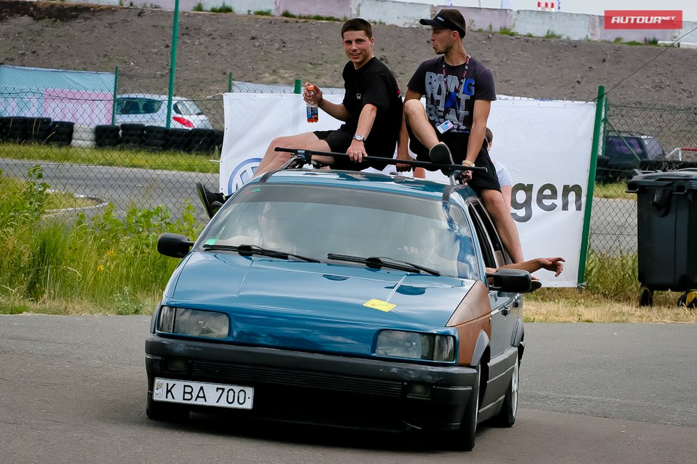

Собственно машинка.. зимой она такая летом... Изображение

Впечатлил впускной коллектор и левое крыло :-)
Коллектор из стекловолокна клеили?

Это рессивер))) то что он снаружи не доделан это не страшно)) а крыло это стилистика))) многие не понимают,а я эксперементирую)
да волокно,получился именно,как задумывал и внутри есть дудки и расчитан на 6500 и выше оборотов :-): он будет летом сниматься и снаруже доводится)
