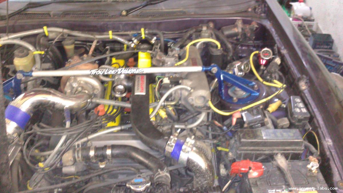

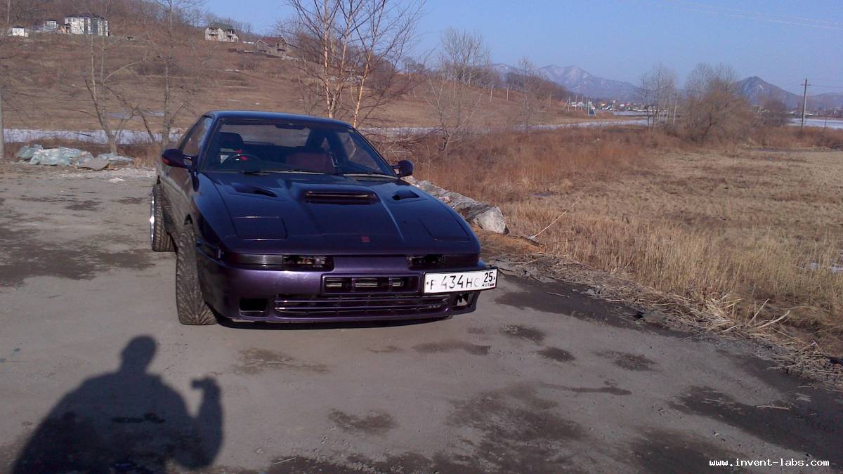

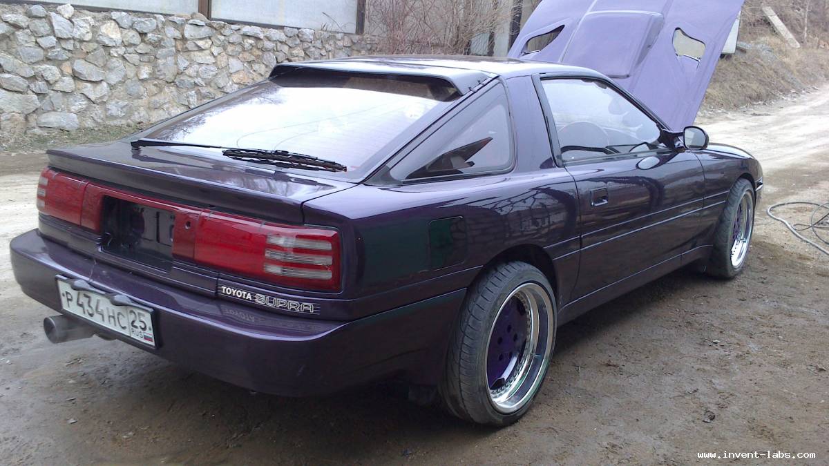

Заказал мозг, думаю пора бортовичек по установке заводить))
сейчас машина в таком состоянии

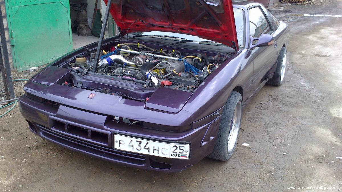

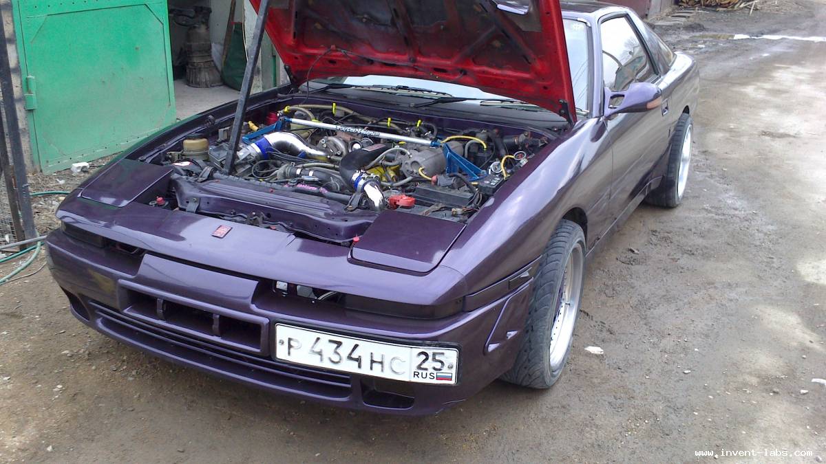

Сообщение kos » 18 апр 2013, 17:14
спеки моей ласточки:
мотор 1ggte перебран
новые ориг вкладыши
маслянные форсунки охл. поршней
доработан маслонасос
организовано охлаждение масла и перенос фильтра(большего размера)
металл прокладка
перебрана голова, поставлены зазоры
вып. колектор HKS
турбина garrett 28
фильтр k&n в родное место
пайпинг сами варили с нержи, как и выхлоп на 76 от турбы
интеркуллер с эвика 5ого
блоуоф HKS
насос вальбра китайская, живет пока :-):
топливный регулятор китайский
бустконтроллер apexi avcr
lsd в редуктор запихан, пара 3,9
airflow converter safc2
может что- то забыл, стараюсь делать все сам, т.е. опыт кое- какой имеется :-):
заказан блок V2, в планах перейти на мап, избавиться от трамблера, сиквентальное зажигание и фазированный впрыск, ну и поехать уже на все деньги :-):

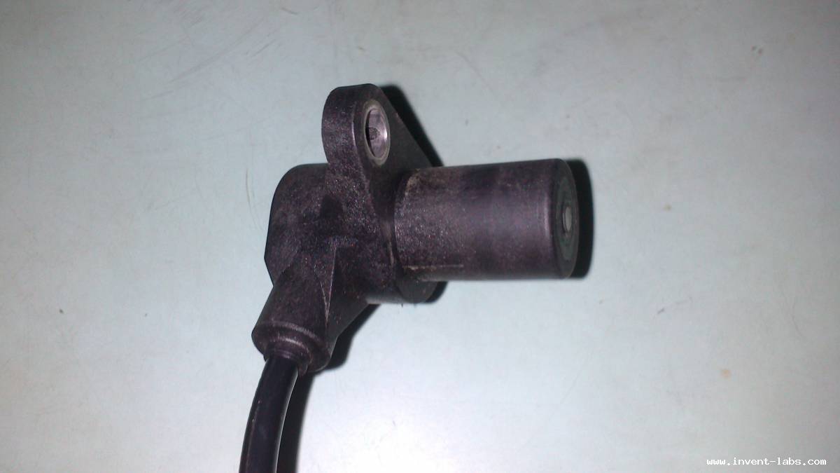

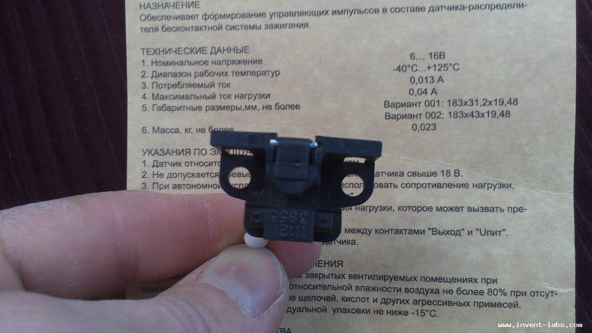

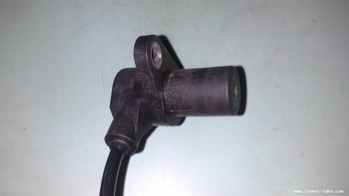

Потихоньку начинаю собирать запчасти, найдено:
invent ecu V2.0
Сообщений: 419
14 апр 2013, 14:23

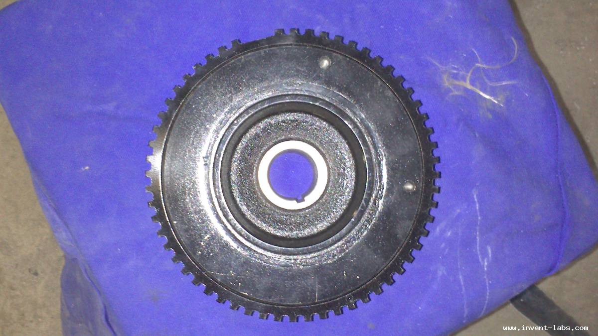

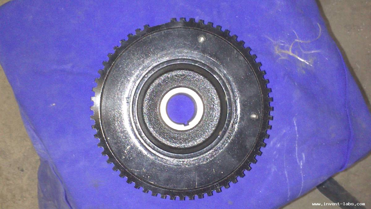

Сообщение kos » 18 апр 2013, 17:16
и шкив не знаю с чего)
