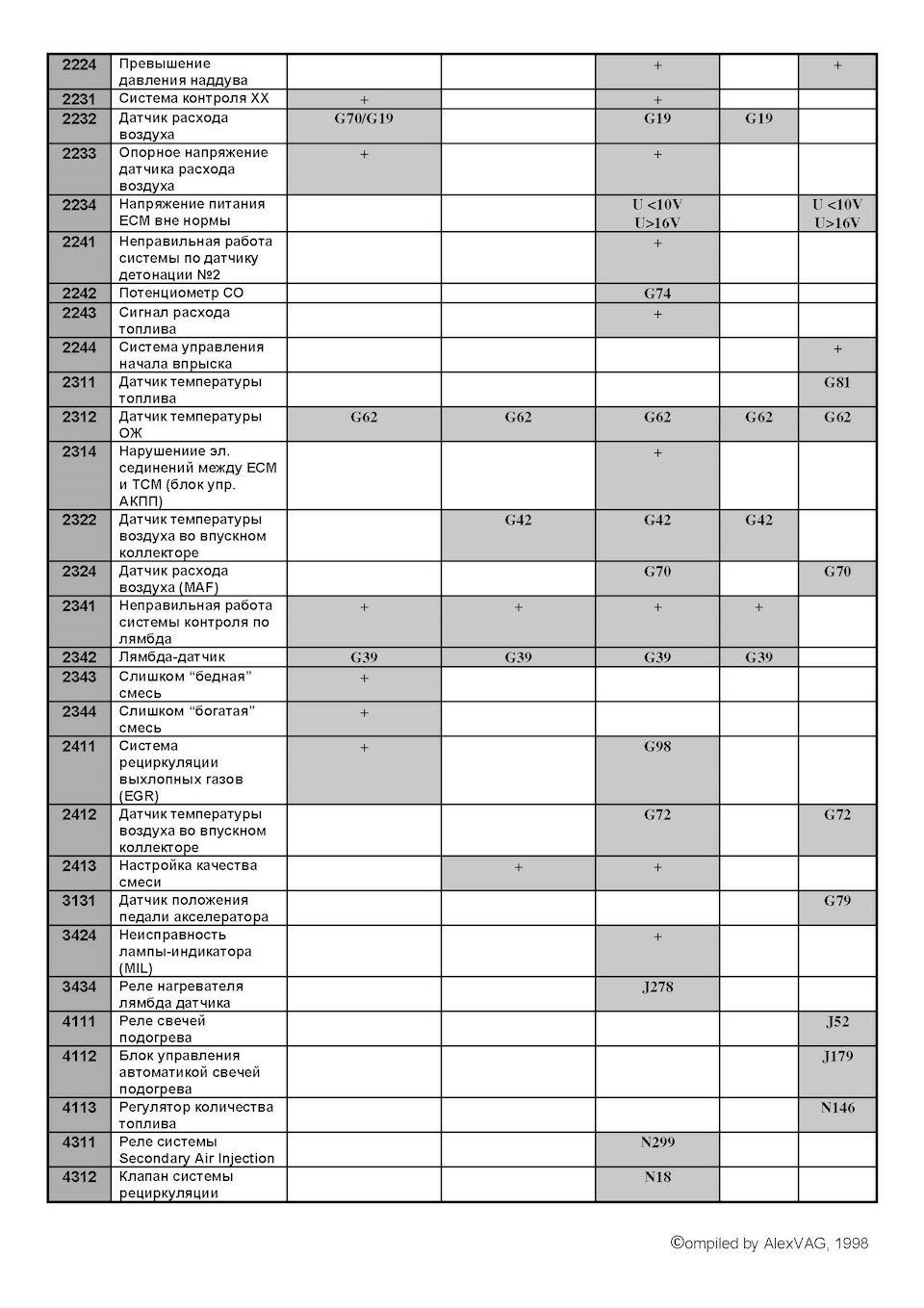

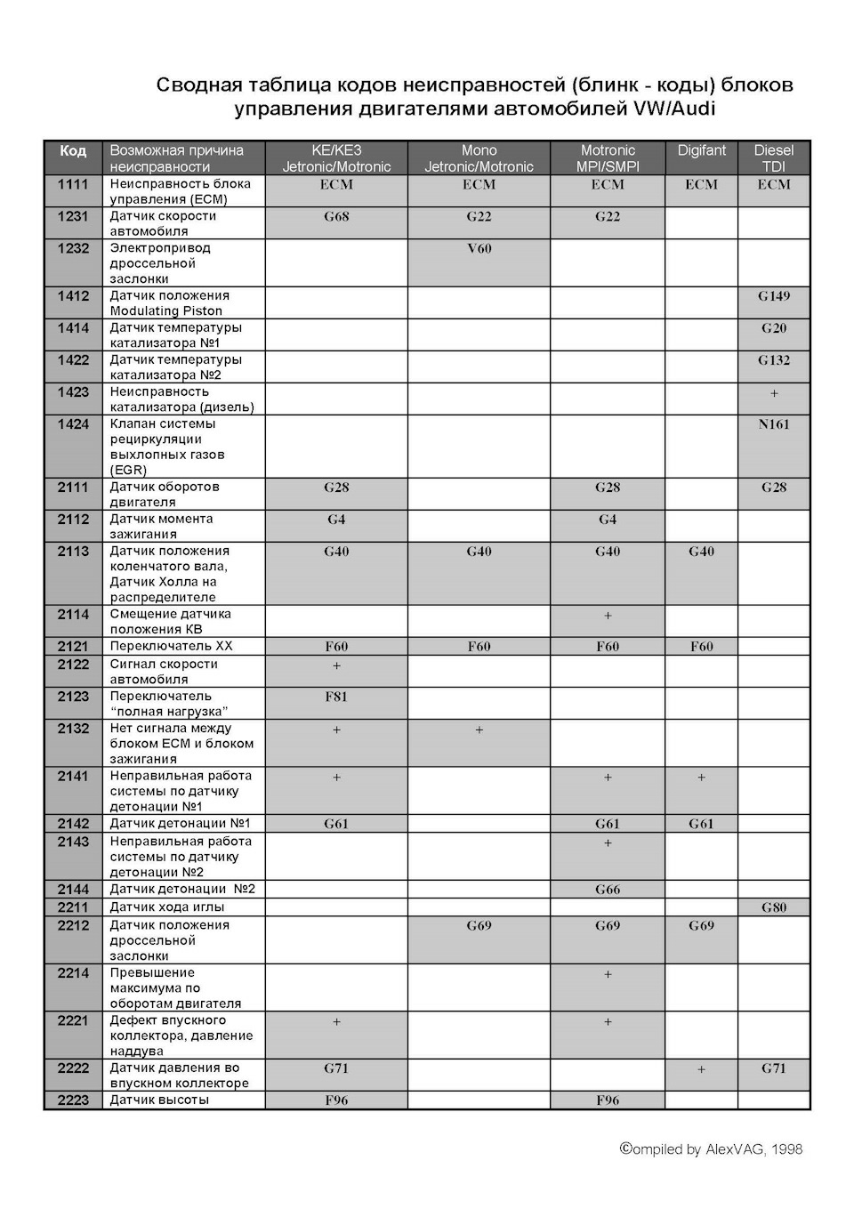

Тут на днях я вставил лампочку в гнездо "Check Engine" в приборку (у меня не стояла). После этого машину завел, лампа погасла, думаю все норм! А не тут то было... На ходу у меня загорелся "Check". Когда машину глушишь и снова заводишь, Check гаснет. Но я определил, что он загорается после 2000 тыс./об., и теряется тяга, как я и писал выше.
Думаю нужно считать неисправности блинк кодами. Мне показало код: "2-2-3-3" - опорное напряжение датчика расхода воздуха. Почистил для уверенности все контакты блока VEZ, Датчика высоты над уровнем моря, разъём ПНД и ЭБУ, хоть они и так были чистыми. После этого ситуация не поменялась. Так вот я прошу помощи у Вас форумчане и разработчики. В чем может быть проблема? У автора темы, как я понял, проблема ушла сама по себе.

Блок VEZ падает в аварию после 2100 об/мин. Загорается "check engine", машина тупая, передвигаться не возможно! Блинк-коды выдают ошибку 2-2-3-3. По таблице диагностики - это "опорное напряжение датчика расхода воздуха".
