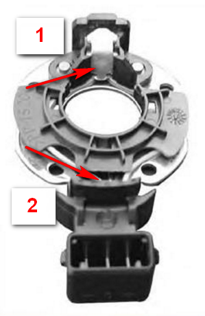

дмитрий писал(а):китайский трамблёр ..... https://www.youtube.com/watch?v=bBiWxhtMXsw
Век живи - век учись. Засада может ожидать в самых неожиданных местах. Благодарю за ценнейшую информацию. :co_ol: :uch_tiv:

Сообщение Shadow » 13 июн 2016, 07:50
ПЕРЕДЕЛАТЬ ВОЗМОЖНО НА ПРОТИВ ПОСТАВИТЬ ДАТЧИК ХОЛА (прорезать паз в трамблере ) Год ездил так.

Сообщение дмитрий » 13 июн 2016, 08:39
Shadow писал(а):ПЕРЕДЕЛАТЬ ВОЗМОЖНО НА ПРОТИВ ПОСТАВИТЬ ДАТЧИК ХОЛА (прорезать паз в трамблере ) Год ездил так.
есть и такой вариант-для безруких лучше купить датчик холла с правильным расположением.(для клиентов я уж точно пилить ничего не буду,кто заказывает музыку тот и платит :-): )

Сообщение vesel » 13 июн 2016, 19:51
А сам датчик где находится, 1 или 2?
vesel
Сообщений: 50
22 апр 2016, 16:34
Автомобиль: Audi 80NG 2.3L
Сообщение vlash » 13 июн 2016, 20:12
1
