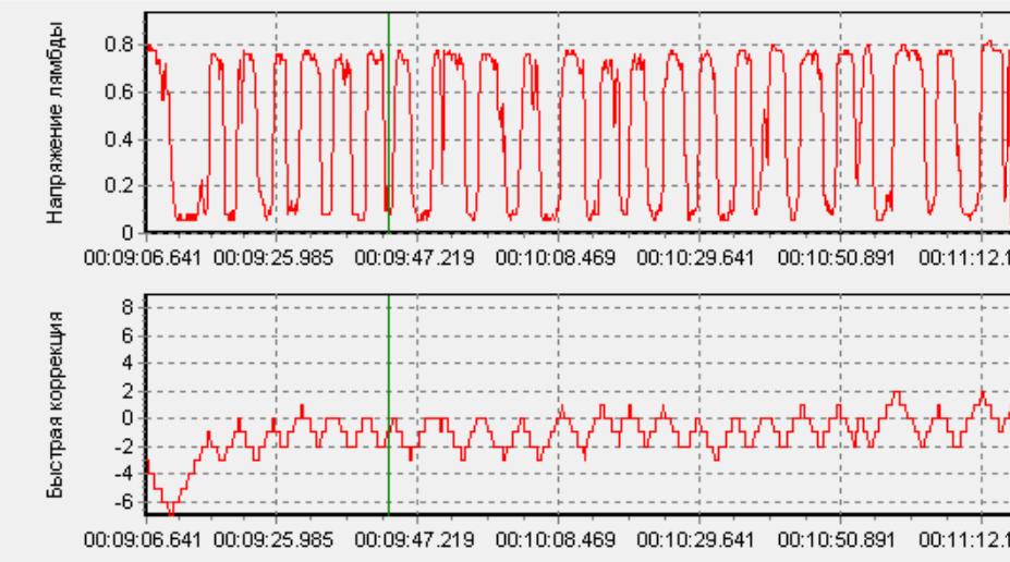

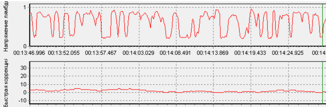

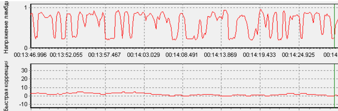

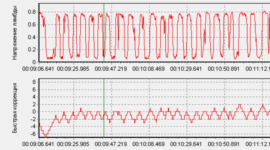

Сообщение jhm » 30 авг 2019, 12:28
Неправильно. Коррекция бегает туда-сюда в такт с переключением лямбды. Установлена слишком высокая скорость лямбды.
Правильно. Коррекция медленно подстраивается. Скорость лямбды установлена правильно.
Сообщений: 5942
