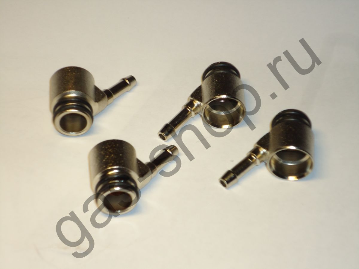

Добрый вечер, а кто-то из присутствующих здесь имеет опыт установки 4 поколения с проставками под бензиновые форсунки? так называемыми чайничками? влияют ли они на работу на бензине? и на сколько мм выдвигается рампа форсунок? или может кому-то приходилось сверлить штуцера под форсунки максимально близко к бензиновым форсам? мне кажется визуально что в этой машине коллектор впускной не симметричный и длинна воздушных каналов от коллектора до бензо форсунок разная, как тогда за сверлится с одинаковым расстоянием?
komplekt-trojnikov-dlya-ustanovki-forsunok-gaz-benzin-na-4-cilindra-na-shtatnoe-mesto-benzinovyh-forsunok.jpg
чайнички

в стаканы пластиковые не в станет......

ну я тоже так прикинул что не выйдет, а засверливатся вам не приходилось?
