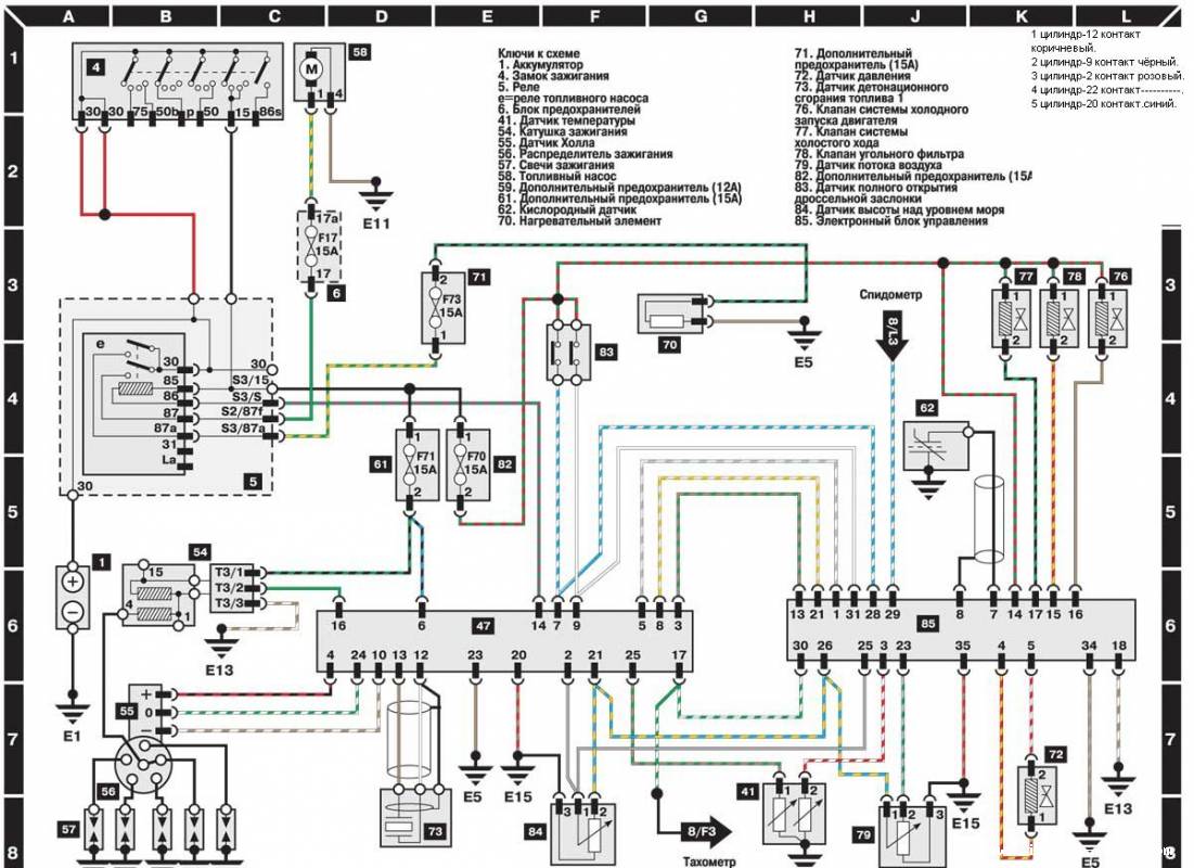

Сообщение DRON1 » 13 июн 2014, 16:10
Это схемка,мне очень пригодилась по прозвонке цепей.

Сообщение hfcjkmrj » 13 июн 2014, 16:59
DRON1 писал(а):Это схемка,мне очень пригодилась по прозвонке цепей.
а что ты прозванивал?, вроде же никаких манипуляций с проводкой не должно быть, форсунки накинул на блок и +(com). и k-line 1 провод для компа...

Сообщение DRON1 » 13 июн 2014, 17:10
После установки лиса были проблемы. Очень пригодилась.
