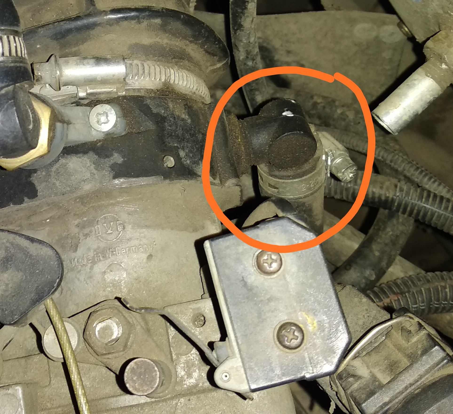

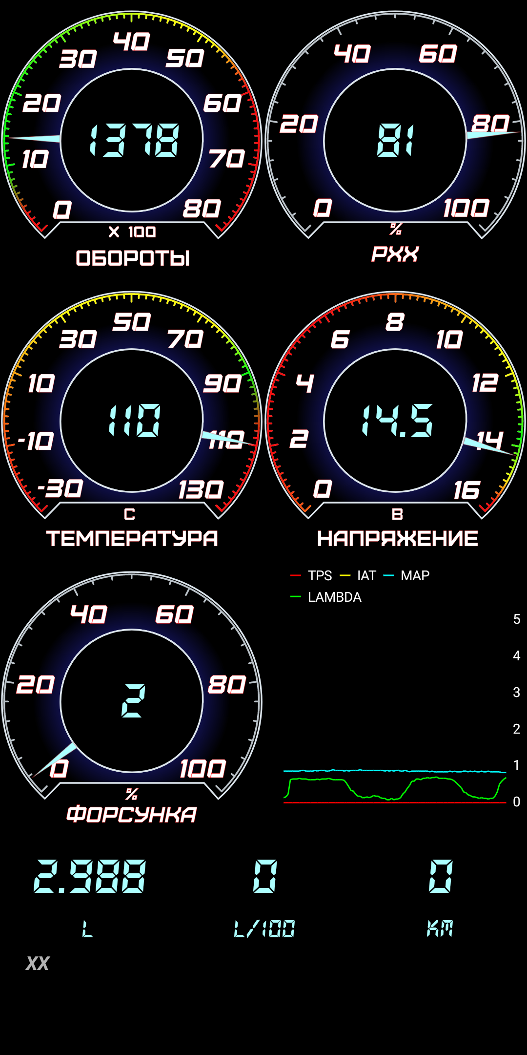

Пережимаю шланг идущий к рхх - мотор глохнет. Закрыть ладонью дроссель не могу стоит ГБО.
Включив бензин увидел как начал открываться рхх с 39% до почти 100% при этом хх вырос до 1400об/мин.
Покупать новый Meyle рхх от Опель вектра А?

Сообщение jhm » 16 ноя 2019, 22:47
При 100% обороты должны за 3000 перевалить. Ищите где пробка

jhm писал(а):При 100% обороты должны за 3000 перевалить. Ищите где пробка
Нашел, проблема в гбо, а вернее во втором поколении: шланг идущий на рхх подключается на газовый смеситель. На газу всё отлично работает, а для бензина там слишком узкий канал ВОТ рхх и открывается на 100 % при этом машина на работает на хх.
Если шланг подсоединить на родное место то да: обороты хх при открытом примерно на 90% рхх в районе 3000 об/мин.
Сюда подключён рхх
