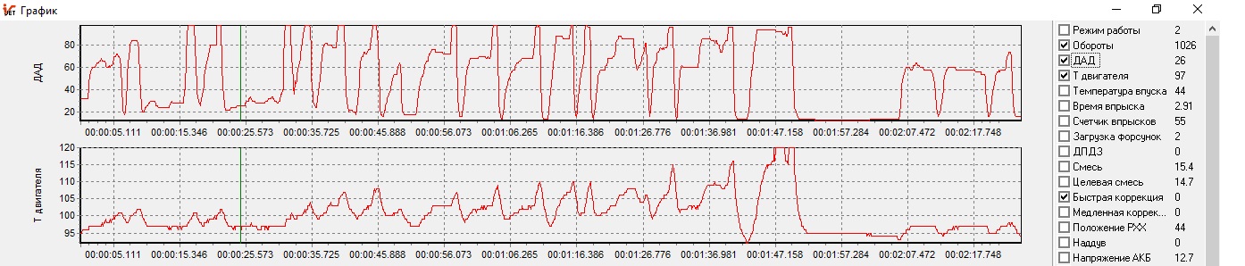

Если всё массы переделаны,то спасёт ручная калибровка дтож и при температуре 120гр должно стоять цифра 0.02 ,и если даже будет отступление от фактической температуры ,то не будет ошибки дтож(???)

ASSSSS писал(а):Если всё массы переделаны,то спасёт ручная калибровка дтож и при температуре 120гр должно стоять цифра 0.02 ,и если даже будет отступление от фактической температуры ,то не будет ошибки дтож(???)
Это да, сейчас ошибки нет, я понимаю что так можно ездить и если не найду буду так ездить, но пока я буду искать может все таки доберусь до истины

Похожая ситуация, и у меня при вкючении электроприборов свет, печка, обогрев растет температура. Гдето просаживается напряжение. Так при показании инвента 100гр,с датчика в этот момент идет 0.88 вольт, это явно не как не 100
Как найти где теряется напруга?

Andrei71 писал(а):Похожая ситуация, и у меня при вкючении электроприборов свет, печка, обогрев растет температура. Гдето просаживается напряжение. Так при показании инвента 100гр,с датчика в этот момент идет 0.88 вольт, это явно не как не 100
Ищем, пока безрезультатно)

Вот и у меня на горячую температура скачет, причем заметил зависимость от ДАД во время откатки ДПДЗ. Как это связано - не пойму.

Всем привет, решил проблему :ya_hoo_oo: , дело было в клеммах АКБ (стояли заводские, на минусовой клемме есть кембрик под ним всё зацвело) почистил, клеммы заменил и всё :-):
