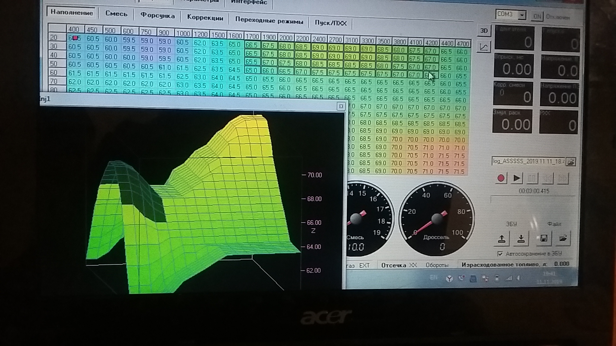

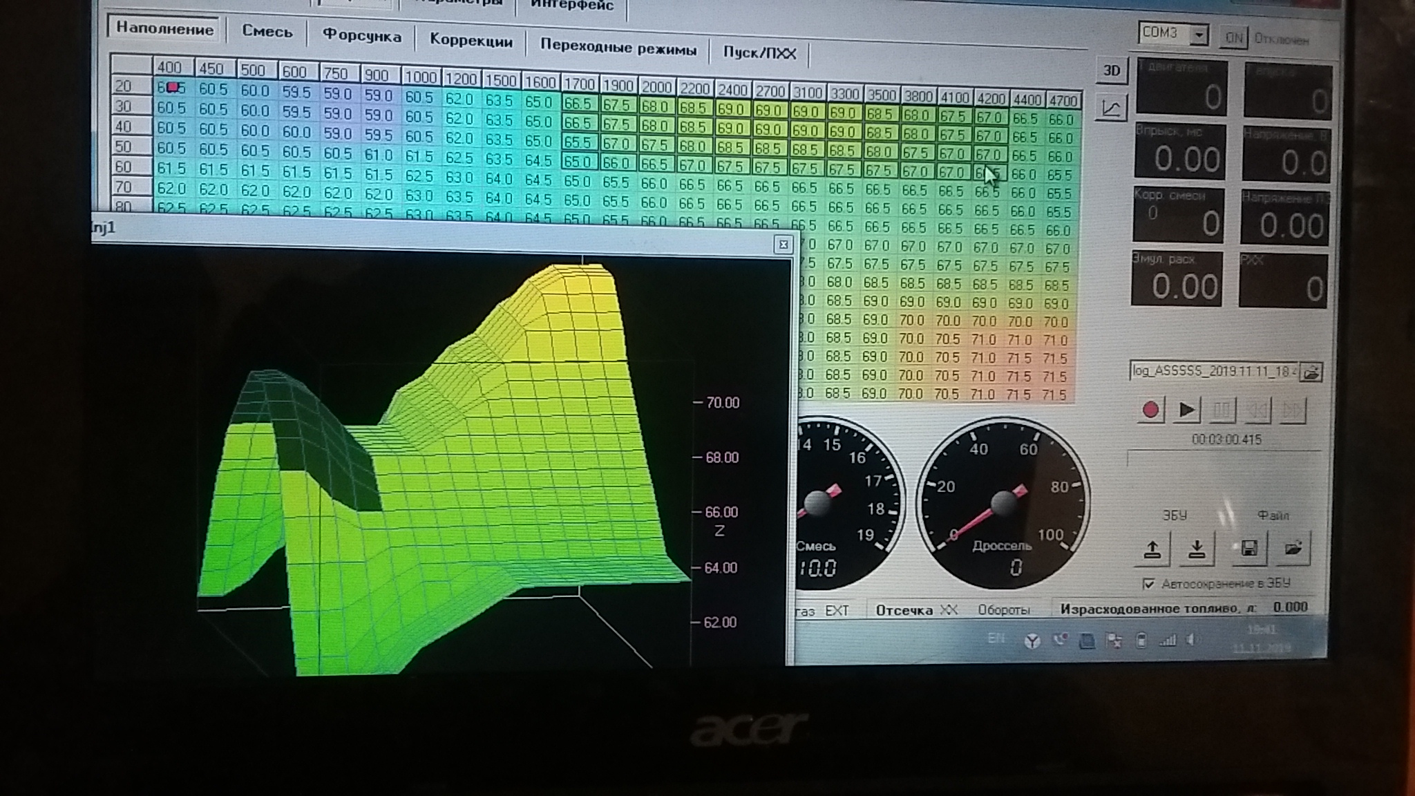

Я себе делал так(повышал показания)было так же около +25
klient писал(а):Подскажите на калибровках из папки с командером 3.2.17 вроде всё хорошо, но при езде на 2 передаче в натяжку когда разряжение в зоне около 30 а обороты 2500-4000, лямбда стоит в нуле, быстрая коррекция набегает аж до 25-28, а адаптация в этой зоне доходит до 16-19, это собственно нормально? при разряжении около 40 уже цифры поменьше, коррекция до 15, адаптация 8, ну а по остальной таблице адаптации в основном нули, где +1 где -1, получается таблица наполнения в этой зоне неправильная? или нормальные люди не ездят в таких режимах просто?
Лечиться картой наполнкния
